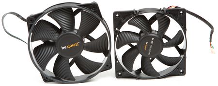

Пожалуй, вентиляторы компании be quiet! являются самыми тихими и эффективными решениями, но это если говорить о Silent Wings 2, которые в рознице найти сложно, да и стоят они в районе ~1 300 рублей. А вот насколько хороша штатная модель Shadow Rock TopFlow SR1, нам еще предстоит проверить. Это представитель семейства Shadow Wings PWM 135 мм, вертушки аналогичного класса стоят около 800 рублей. Правда, вентилятор, которым комплектуется главный герой, в свободной продаже не встречается.
Перед нами модель 135 мм, которую немцы часто устанавливают на свои системы охлаждения и в блоки питания. В целом это довольно недорогой продукт, выполненный из качественного пластика. Отличий от старшей линейки Silent Wings 2 не найти.
Семь широких рифленых лопастей вентилятора заключены в рамку с креплениями под 120 мм, но, увы, установить его куда-либо помимо самого Shadow Rock TopFlow SR1 проблематично, поскольку крепления смещены на середину. Хотя при желании для этих целей можно использовать стяжки и длинные болты с гайками.
На обратной стороне приводится информация о самой вертушке, ее модель и прочие характеристики. Там же установлены специальные резиновые подложки, которые должны гасить вибрацию.
Стоит отметить, что длина кабеля всего 200 мм, что очень мало, учитывая, что никакого удлинителя в комплекте нет.

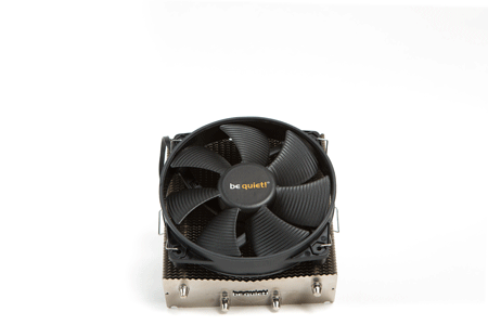

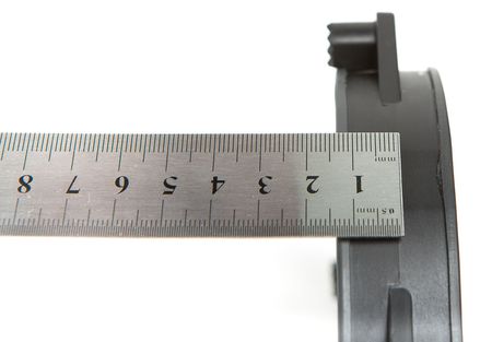

Если провести сравнение моделей Shadow Wings PWM 135 мм и Silent Wings 2 PWM 120 мм, можно увидеть, что крепления для установки на радиатор немного различны. Неясно, зачем производитель пошел на этот шаг. Вентилятор Silent Wings 2 PWM, установленный на Shadow Rock TopFlow SR1, выглядит почти идеально, но именно, что почти. Налицо отсутствие полного прижима, ведь из-за невозможности поставить на «стодвадцатку» антивибрационные ножки ее не зафиксируешь.
В качестве альтернативы для установки на be quiet! Shadow Rock TopFlow SR1 можно рассмотреть вертушки толщиной 15 мм, но нужно будет придумывать подложку под них шириной 1-1.5 мм. Последняя необходима для обеспечения плотной посадки вентилятора (как сверху, так и снизу).

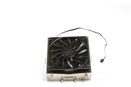

Под рукой нашлась модель slim-формата Cooler Master FA12015M12LPA, толщина которой 15 мм. По-прежнему не хватает 1 мм для уверенной посадки.

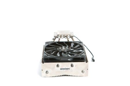

Тот же Cooler Master, установленный снизу. Данная конфигурация примет участие в тесте.

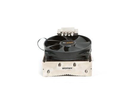

Заслуживает внимания и вариант с установкой родного вентилятора снизу. У такого подхода есть право на жизнь при условии, что не будут мешать радиаторы материнской платы и модулей памяти. Не правда ли, довольно интересное решение для HTPC.

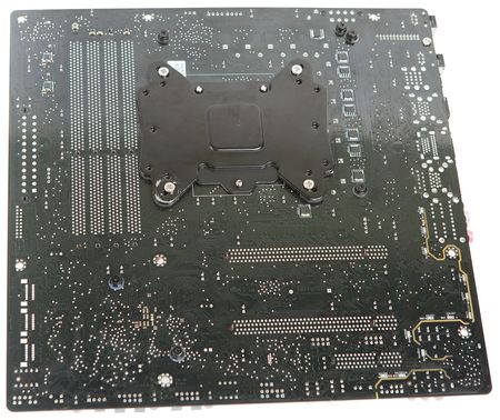

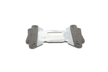

Для начала необходимо вдеть длинные болты в требуемые для нашего сокета отверстия универсальной усилительной пластины, а далее надеть на них прозрачные пластиковые защитные шайбы.

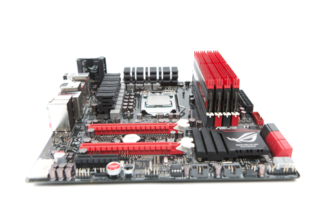

Соединяем получившееся с материнской платой и устанавливаем специальные резинки, которые облегчат этот процесс, зафиксировав все на своих местах.
Перед самой неприятной частью процесса нужно прикрутить к основанию радиатора необходимые для процессорного разъема крепления.

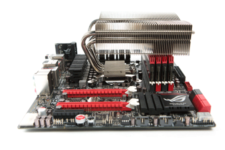

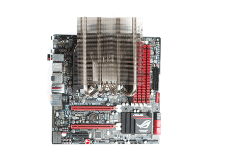

Выбираем нужную нам ориентацию.
Как можно видеть, кулер не конфликтует даже с радиаторами модулей оперативной памяти. Мой комплект Dominator GT чувствует себя вполне комфортно.

Затем системная плата переворачивается, болты прикручиваются, и все, кулер на своем месте с хорошей силой прижима.
