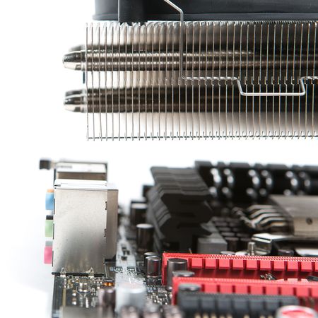

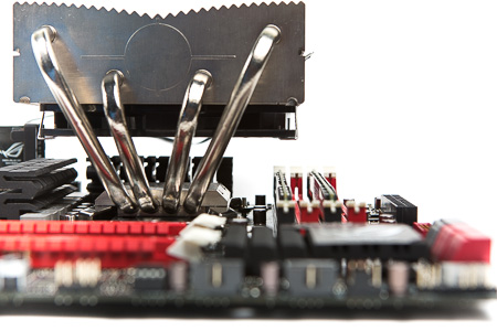

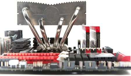

В случае если первый слот PCI-E16x расположен близко к процессору, стоит рассмотреть представленный ниже вариант установки, но при таком раскладе радиатор будет выпирать за пределы материнской платы.
Как можно заметить, от модулей памяти до радиатора остается 54 мм, при использовании планок стандартной высоты slim-вентилятор можно установить вниз.
В данном случае проблемой стала длина радиатора, из-за которой он выступает за пределы системной платы на 43 мм.
Такой тип установки подойдет не всем пользователям, поскольку даже сейчас на рынке не так много настолько просторных корпусов.

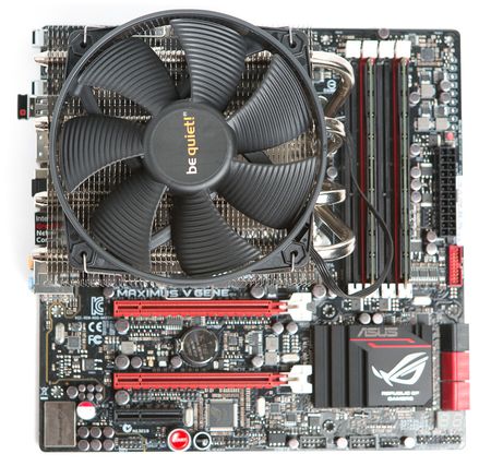

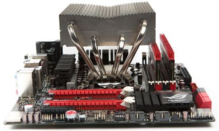

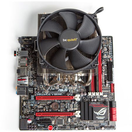

При втором варианте установки, при котором кулер закрывает слоты памяти, на первый взгляд все идеально, но не совсем. Сам радиатор размещается на приемлемом расстоянии от первого разъема PCI-E16x, а вот скобы располагаются близко к видеокарте. Тем не менее, при данном положении системы охлаждения ускорителям среднего и малого размера ничего препятствовать не будет. Зато длинный (171 мм) радиатор перекроет доступ к 24 pin разъему питания материнской платы, обеспечив проблемы.
Установка снизу slim-вентилятора уменьшает высоту кулера до 100 мм, при этом он не будет конфликтовать с планками памяти стандартной высоты, отводя воздух от радиаторов системы питания материнской платы или планок памяти.
Установка той же модели вентилятора сверху увеличивает высоту до 115-117 мм, что по-прежнему является неплохим вариантом для компактной системы.

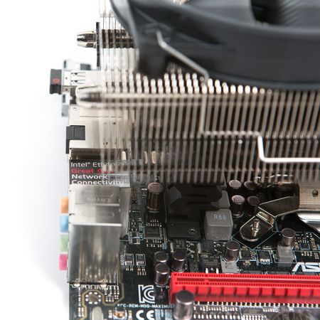

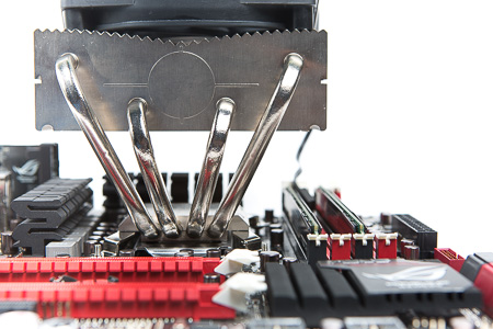

При третьем варианте установки кулер будет стоять впритык с задней стенкой, и скобы уже могут немного мешать первому слоту PCI-E.
Но если у видеокарты есть задняя защитная пластина, то проблем быть не должно.

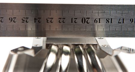

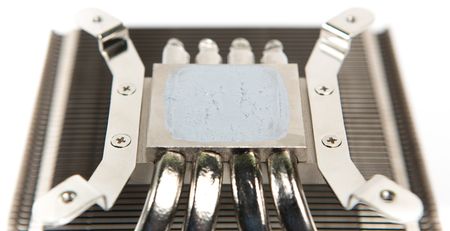

При проведении теста с линейкой выяснилось, что основание неровное. Налицо сильное углубление в подошве радиатора, что непростительно для продукта премиум-класса.

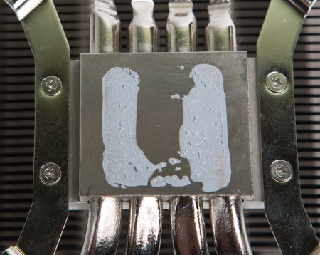

Нанесенная «тонким», если можно так сказать, слоем на процессор термопаста дает такой отпечаток.
Это просто провал, не говоря уж о том, что при таком количестве термоинтерфейса система охлаждения не прошла тестирование. При этом нельзя сказать, что термопасты было мало.
При повторном нанесении большего количества термопасты был получен следующий отпечаток.
Именно в таком режиме проводилось тестирование.
Это было приемлемо, но сказалось на эффективности.
