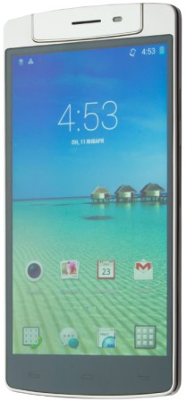

Смартфон оснащен дисплеем с диагональю 5.5 дюймов и разрешением 1280 х 720 точек. В результате плотность пикселей составила 267 ppi, такой показатель можно назвать лишь приемлемым. Ведь до отметки в 300 ppi, после которой точки разглядеть крайне сложно, здесь еще далеко.
На практике ситуация соответствует ожиданиям – отдельные пиксели видны на экране даже невооруженным глазом.

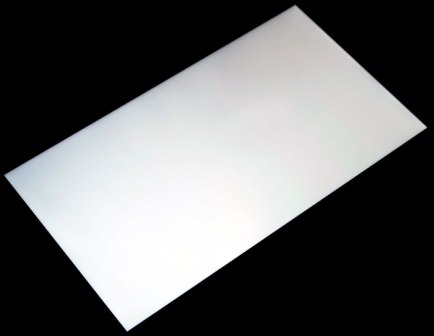

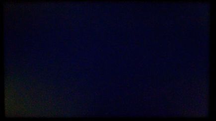

Однако здесь заметна неравномерность подсветки по длинным сторонам дисплея, если смотреть на него под максимальными углами.

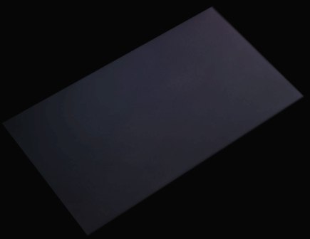

Черный цвет в лучших традициях IPS матриц выглядит под определенным углом серым, а под другими отдает в синеву.

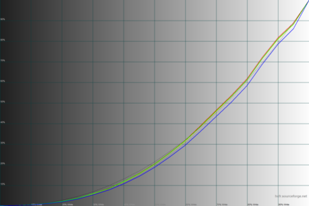

С помощью колориметра X-Rite ColorMunki Display было проведено тестирование дисплея. Предлагаю ознакомиться с полученными результатами.

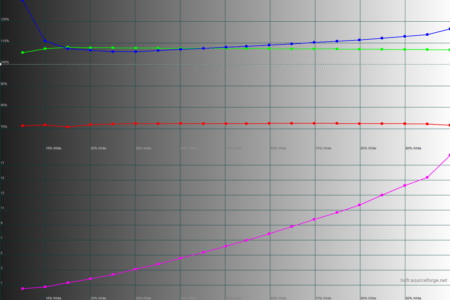

Графики идут симметрично, только синий держится особняком. Референсная линия близко, однако отклонения весьма заметны.

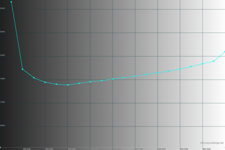

Цветовая температура завышена более чем на 1000К – это не способствует естественному отображению цветов. На практике чересчур холодные цвета оказываются заметными, даже для неискушенного пользователя. С другой стороны, в последнее время такая ситуация стала традиционной для многих аппаратов.

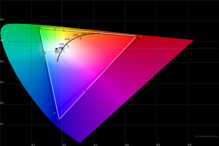

Цветовые линии идут ровно, пожалуй, это единственное, что можно здесь выделить. Ведь если синий и зеленый не слишком сильно отклонились от референсного значения, то красный расположился неприлично далеко. Хорошим такой результат назвать очень трудно.

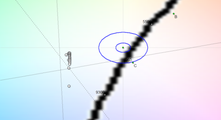

Треугольник sRGB по большей части вписывается в эталонный показатель, но нельзя упускать из виду перебор с синим цветом и, наоборот, недобор с красным. На практике это приводит к неточному отображению цветов, хотя в данном случае вряд ли это создаст сильный дискомфорт при использовании.

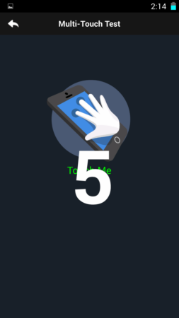

Остается сказать, что сенсор способен одновременно распознать максимум пять нажатий.
