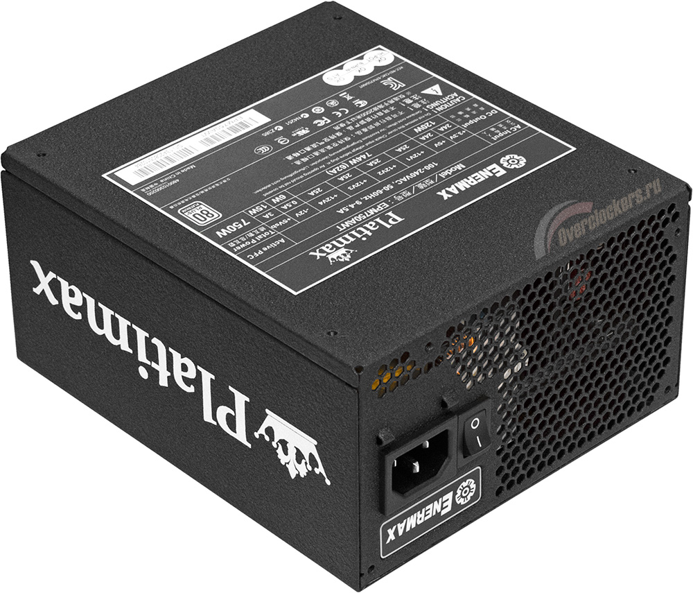

В дизайне устройства обыгрывается тема «платины» – обратите внимание на блестящую рамку вентилятора, имитирующую полированный металл.

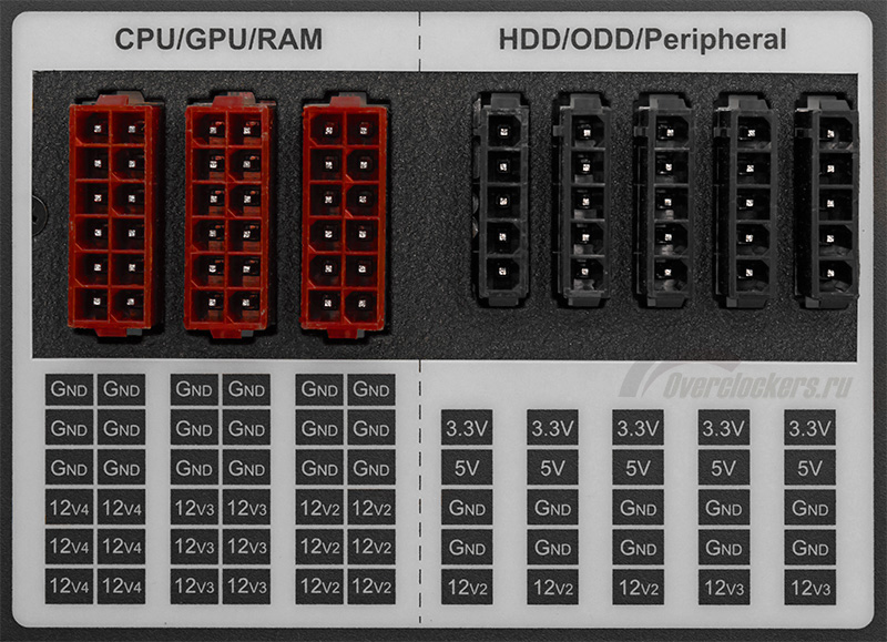

В отличие от HX750i, это устройство выполнено по частично модульной схеме – отключаемыми являются только шнуры с разъемами PCI-e и коннекторами периферии, а вот кабели питания материнской платы и процессора оставлены «постоянными».
Габариты БП – 149 х 174 х 86 мм. Итак, конструкторы Enermax также не стали придерживаться всех требований ATX – блок на 35 мм длиннее стандартных моделей. Масса устройства – 2240 г.

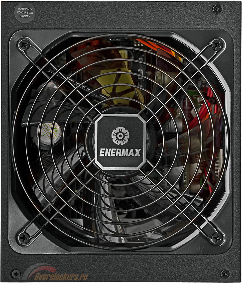

Platimax EPM750AWT оснащается семилопастным вентилятором типоразмера 140 х 25 мм. В этом он схож с HX750i, хотя форма крыльчаток заметно различается.
Решетка, накрывающая вентилятор, сделана съемной, что может значительно упростить чистку блока от пыли.

Как уже отмечалось выше, неотключаемыми у этого БП являются шнуры с разъемами Mainboard (ATX 24-pin – обратите внимание, разъем не «составной») и CPU (4+4-pin и 8-pin – два коннектора, в точности таких же, как у Corsair). Длина шнуров составляет 550 мм.
А вот для питания видеокарты предусмотрено лишь четыре разъема PCI-e 6+2-pin. В этом плане EPM750AWT заметно уступает HХ750i (хотя стоит учитывать, что системы 3-SLI – редкая экзотика, так что большинство покупателей просто не заметит разницы). Длина шнуров, на которых попарно закреплены разъемы, составляет 500 мм.
По набору разъемов периферии два рассмотренных блока идентичны. Продукт Enermax также располагает двенадцатью коннекторами SATA и восемью Molex. Длина шнуров составляет 900 и 1050 мм.
Разве что «флоппи» у EPM750AWT только один – против двух у HХ750i.
