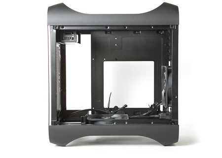

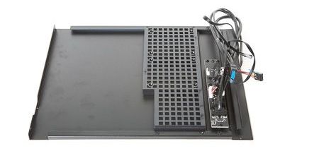

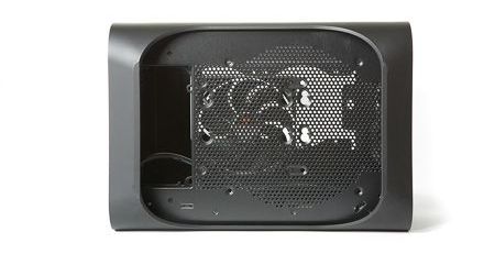

Один дополнительный модуль для установки двух 3.5" HDD или трех 2.5" HDD/SSD скрывается внутри корпуса.
На одной из боковых дверец располагаются еще два отсека для установки двух 2.5" накопителей, а также провода для подключения кнопок аудио и USB3.0 разъемов. Сами стенки довольно толстые и тяжелые.
Корпус выполнен из стали толщиной 0.8 мм, сделан качественно, ничего не болтается и не дребезжит.

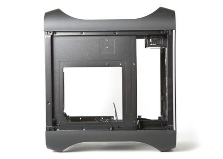

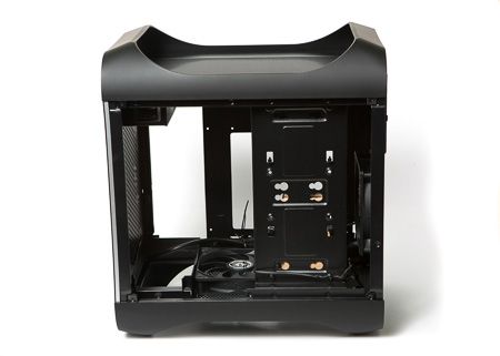

Как уже упоминалось, габариты BitFenix Prodigy M идентичны первому представителю линейки, рассчитанному на ITX решения, но внутреннее строение у него в корне отличается из-за поддержки моделей форм-фактора mATX. Производитель максимально выгодно использовал все пространство вокруг системной платы, устанавливаемой процессорным разъемом вниз.
Площадка для установки материнской платы находится довольно близко к блоку питания, а вот со стороны процессора места более чем достаточно, там можно установить пару жестких дисков или вентиляторы.
За задней стенкой места для размещения кабелей не сказать, чтобы достаточно (место есть, но все же его мало), это пригодится для аккуратной сборки. В нижнем левом углу предусмотрено отверстие для кабеля питания процессора, который стоит продевать до установки материнской платы.

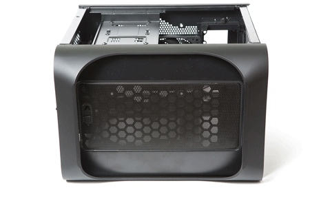

Верхняя решетка снимается без лишних усилий, ее крепление реализовано при помощи защелки.

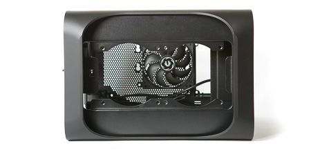

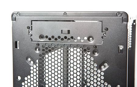

Передняя панель крепится на четырех защелках и снимается без затруднений, под ней расположены крепления вентиляторов 120/140/200/230 мм, которые достались герою обзора от обычного Prodigy. В данном случае устанавливать в них вентиляторы нет смысла, поскольку этому помешает блок питания.

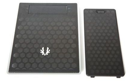

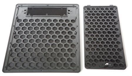

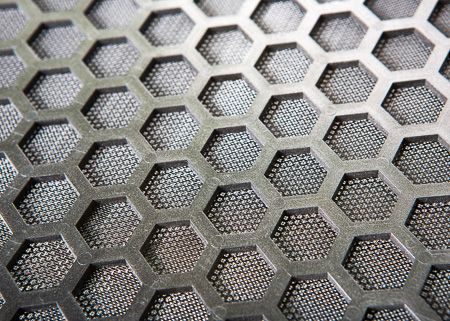

Съемные панели состоят из металлической сетки и пластика с отверстиями в виде сот.
Между металлической сеткой и пластиком находится мелкая сетка, которая в теории должна препятствовать попаданию пыли и прочих инородных вещей внутрь корпуса. На первый взгляд все хорошо, но ячейки сетки довольно крупные для мелкой пыли.
На передней панели располагается отсек для модульного устройства 5.25". Сам отсек крепится на четыре болта, и при желании его можно снять, если он будет мешать установке видеокарты или СЖО.

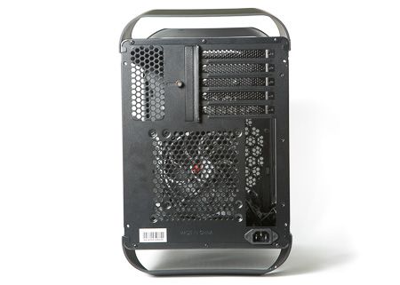

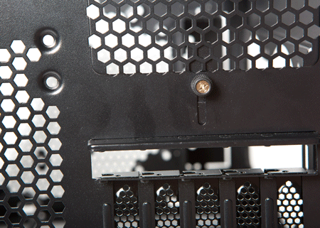

На тыловой части корпуса расположены разъем для подключения кабеля питания, крепление для одного вентилятора 120/140 мм, и пять выходов для слотов расширения.
Последнее стоит отметить как плюс, подобное решение нетипично для материнских плат mATX, которые оснащены максимум четырьмя разъемами PCI-E. К примеру, это позволит установить две видеокарты в конфигурации SLI или CrossFire, причем одну с двухслотовой, а вторую с трехслотовой системой охлаждения.
Платы расширения фиксируются специальной пластиной, которая зажимается болтом, что очень удобно. Правда, качество ее покраски оставляет желать лучшего, белая краска выступает из-под черной.

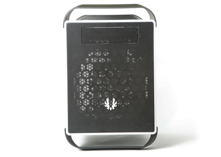

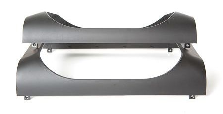

Легким движением руки элегантный корпус превращается в обычный черный куб, напоминающий своего собрата BitFenix Phenom M. Лично мне показалось удобнее собирать систему со снятыми ручками, тем более что они крепятся лишь на четыре болта.
Производитель заявляет, что ручки очень прочные и изготовлены из материала FyberFlex. Тем не менее, системный блок в сборе переносить за них не стоит.
Приведу информацию с сайта компании-разработчика о FyberFlex: «Композитные технологии FyberFlex. Оригинальные верхние и нижние ручки Prodigy M сделаны из композитного материала BitFenix FyberFlex – революционного материала, который не только гибкий, но и невероятно прочный. Благодаря ему внутренности Prodigy гарантировано защищены от тряски во время транспортировки».
