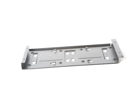

Установка жестких дисков стандарта 3.5" в Prodigy M происходит по одному принципу: в специальные отверстия вдеваются резинки, после чего прикручивается накопитель. Максимальное количество таких устройств – четыре штуки, два на специальный съемный модуль и два на дно корпуса.
На приведенном анимированном изображении показана установка «винчестера» на специальный съемный модуль, и принцип установки 3.5" HDD. Установка жесткого диска на съемный модуль ограничивает высоту процессорной системы охлаждения до 160 мм, так, стендовый кулер Silver Arrow IB-E (высотой 163 мм) блокировал установку HDD подобным образом.

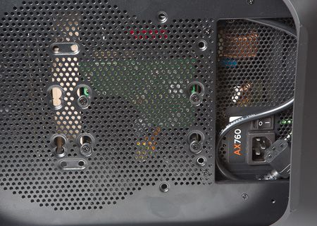

Второй способ установки 3.5" HDD на дно корпуса представлен выше. В таком случае перед тем, как прикрутить жесткий диск, советую сразу подключить SATA кабель и кабель питания. При этом придется столкнуться с выбором, что установить – жесткие диски или вентиляторы.

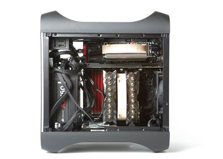

На той же фотографии видно, что при выборе блока питания для данного корпуса нужно быть внимательным. К примеру, смещенный к краю разъем подключения кабеля питания на Corsair AX760 сделал невозможным подключение встроенного кабеля в любой ориентации. Хорошо, что высоты ножек хватило, чтобы подключить обычный кабель питания.

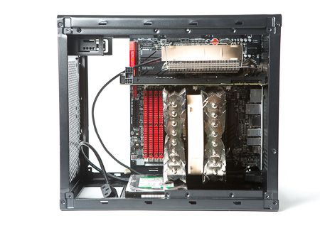

Стендовая системная плата Asus Gene форм-фактора mATX в корпусе чувствует себя вполне комфортно, не было проблем и с установкой GeForce GTX 680 c Thermalright Shaman, и тем более с установкой жесткого диска Western Digital.

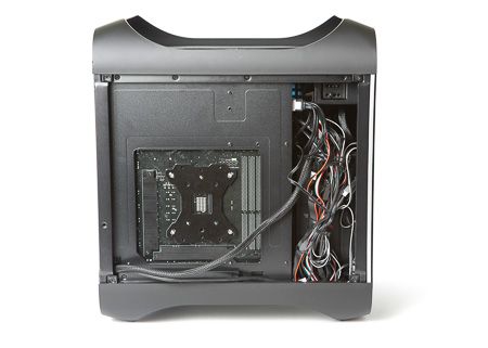

Необходимо отметить, что перед установкой материнской платы желательно просунуть через специальное отверстие в правом углу кабель для питания процессора. В противном случае после ее установки протащить разъем питания 8 pin становится затруднительно, хотя и возможно.

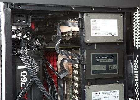

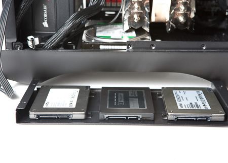

Устройства для хранения данных типоразмера 2.5" в количестве трех штук можно установить на специальный съемный модуль, но опять же кабели питания (как на снимке ниже) устанавливаются немного на излом, что может повредить HDD/SDD. В этом случае лучше использовать обычные кабели питания SATA с прямым штекером.
При установке этого модуля только с 2.5-дюймовыми устройствами возможная высота процессорного кулера увеличивается до 180 мм.

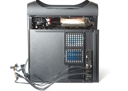

Кроме того, можно установить два 2.5" HDD/SSD на стенку боковой крышки в специальные крепления на четыре болта. Здесь Г-образные кабели питания подойдут уже без проблем. А вот для подключения аудиокабеля и USB придется снять видеокарту.

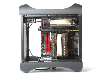

Установка блока питания крайне проста. Его можно установить в двух вариациях, вентилятором вовнутрь или к стенке, но перед этим рекомендую подключить кабель питания материнской платы.
Несмотря на компактность, внутри более чем достаточно места для того, чтобы спрятать аккуратно кабели и шлейфы.

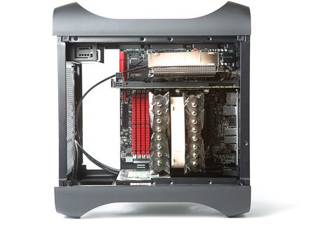

Дополнительно в корпус был установлен реобас BitFenix Recon, все кабели были убраны без проблем, не мешая ничему.

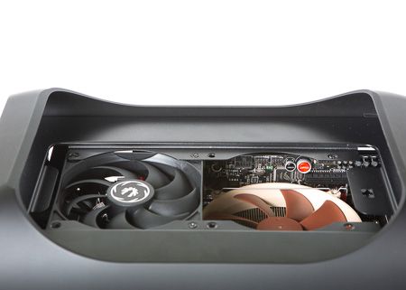

Один из штатных вентиляторов был установлен наверх и отвечал за вдув, второй крепился к задней стенке, работая на выдув.
