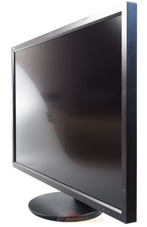

Выше представлена полуматовая (или полуглянцевая, кому как удобнее) поверхность экрана во всей красе. Кристаллический эффект практически не различим, о чем будет рассказано позже.

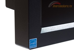

Наклейка на задней части корпуса несет большое количество бесполезной информации. О ревизии и месте сборки мы с вами уже знаем.

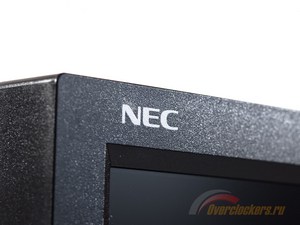

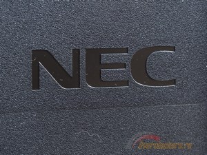

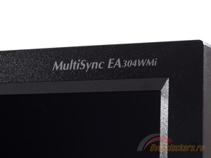

На корпусе рассматриваемого монитора присутствуют два логотипа компании, наклейка о соответствии стандарту Energy Star и напоминание о серии и модели устройства – MultiSync EA304WMi.

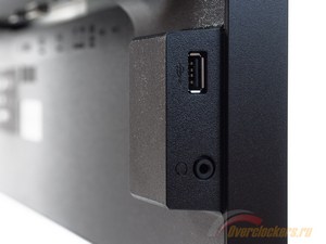

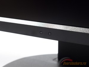

В центральной части нижней рамки экрана расположены датчики освещенности и приближенности. На левой стороне находится блок с дополнительным разъемом USB 2.0 и выходом на наушники.

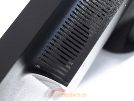

Два динамика встроенной акустической системы расположились в верхней части корпуса и направлены вверх. Качество звука не худшее и находится на среднем уровне, в том числе по уровню громкости.

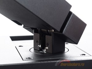

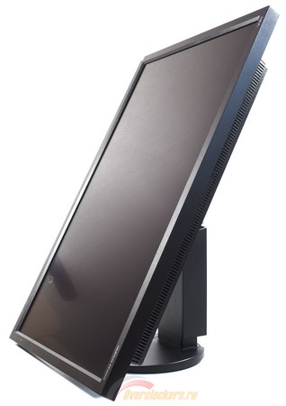

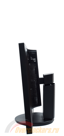

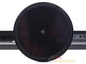

Подставка монитора обладает развитыми эргономическими возможностями, как и почти все его конкуренты. В случае с NEC EA304WMi можно изменить наклон панели от -5 до +30 градусов, произвести поворот вправо/влево на 170 градусов (при выравнивании центрального круга при первой установке на стол, далее срабатывает ограничитель) и поднять корпус на 130 мм вверх.
Не забыто о возможности переворота в портретный режим Pivot. Проблем с устойчивостью и покачиванием корпуса на подставке нет.
Зато есть проблемы с центровкой экрана – она выполнена на уровне ниже среднего, что в общем-то не удивительно – даже в сериях «P» и «PA» инженеров NEC подобная особенность их творений уже сколько лет мало волнует. Так что простор для доработки еще есть.
Все элементы крепления и регулировки положения корпуса в пространстве выполнены из металла и прикрыты толстыми слоями шершавого пластика.
Основание подставки сделано из металла и накрыто поворотным пластиковым кругом. Для сцепления с рабочей поверхностью используются четыре резиновых полоски, которые надежно удерживают монитор в одном положении при любом адекватном воздействии на него (изменении положения экрана в пространстве с учетом эргономических возможностей EA304WMi). В этом аспекте каких-либо претензий нет.

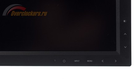

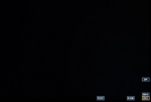

Управление дисплеем производится посредством восьми сенсорных клавиш, одной из которых является кнопка включения с расположенным рядом светодиодом питания. Нанесенные пиктограммы являются указателями на функцию каждой из них.
Система управления взята прямиком из профессиональных моделей (за исключением раздела Advanced Settings) компании, что определенно радует. Клавиши обладают высокой чувствительностью, реакция на действия моментальная, задержки отсутствуют.
За счет дополнительных подсказок на экране самого монитора управлять EA304WMi оказывается легко и просто при любом освещении, будь это день или ночь. Внешнее освещение не играет особой роли. Главное – нажать кнопку Menu, а все остальное получится само собой.

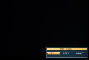

С помощью некоторых сенсорных кнопок можно получить быстрый доступ к регулировке яркости подсветки, уровню громкости встроенной акустической системы (среднего качества), переходу к иному источнику сигнала и включению PbP режима.

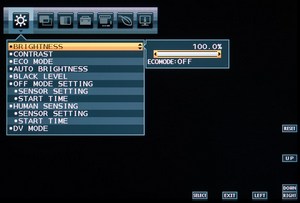

Первый раздел предлагает доступ к настройкам яркости, контраста, уровню черного, встроенным пресетам DV Mode. Здесь же находятся параметры, ответственные за работу датчиков внешней освещенности и присутствия, к которым у меня нет претензий.

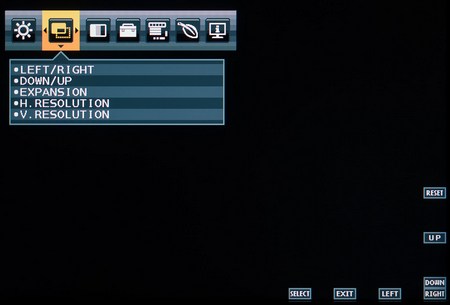

Второй раздел предлагает настройки изменения положения изображения на экране. Но фактически они могут понадобиться лишь при аналоговом подключении.

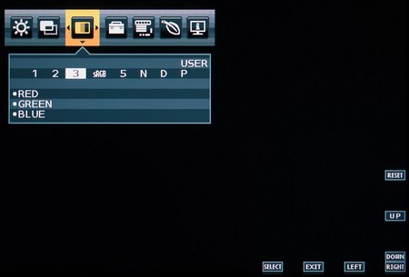

Изменить цветовую температуру или выбрать один из предустановленных режимов Color Temp. можно в третьем разделе. Кстати, ручной корректировке могут быть подвержены режимы под номерами 1, 2, 3 и 5.

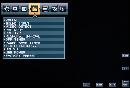

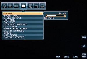

Четвертый раздел позволяет изменить громкость встроенной акустической системы, выбрать источник видеосигнала и режим работы скалера изображения, отключить разгон матрицы, включить таймер, дезактивировать светодиод питания и интерфейс DDC/CI и, конечно, сбросить все настройки к значениям по умолчанию.

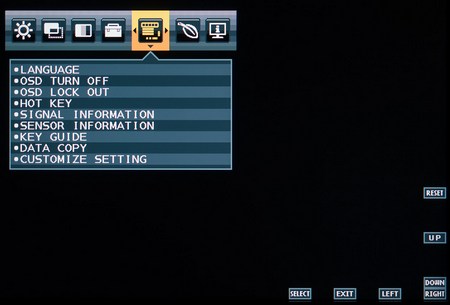

Все настройки, связанные с внешним видом меню, его временем нахождения на экране, локализацией, различными окошками с предупреждениями и информацией, находятся в пятом разделе.

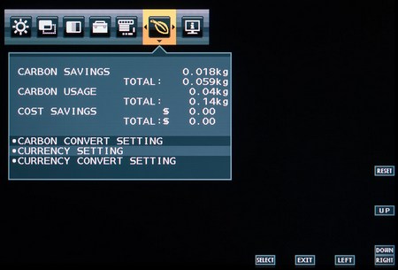

Необходимые экологам расчеты (а кому они еще нужны?) по снижению выбросов CO2 и сэкономленным за электроэнергию долларам/рублям/евро/фунтам можно узнать в шестом разделе.

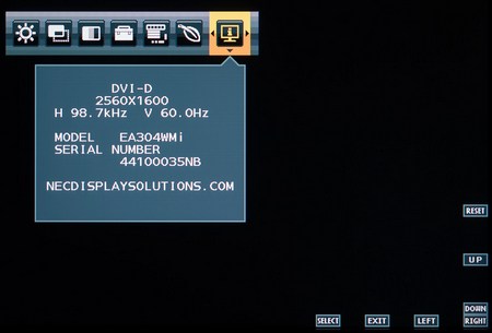

В последнем можно выяснить основную информацию о дисплее: интерфейс подключения, рабочее разрешение частоты вертикальной и горизонтальной развертки, модель, серийный номер.
