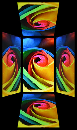

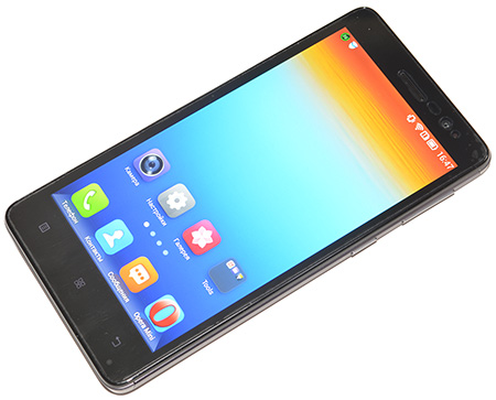

Углы обзора широкие. Даже если смотреть на гаджет практически в профиль, изображение на экране остается отчетливо видимым, а графические искажения отсутствуют.

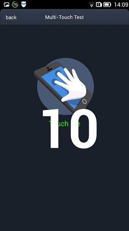

Сенсор поддерживает до десяти точек одновременного касания включительно.

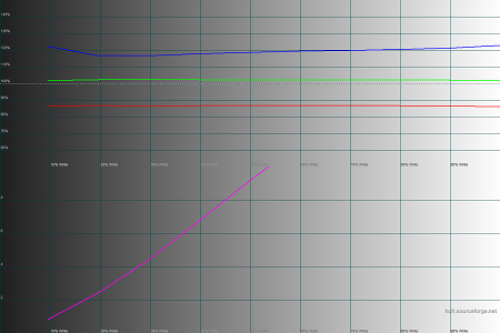

Далее переходим к цветопередаче. Для начала посмотрим на гамма-кривые.
Тут все хорошо. Все линии лежат вблизи референсной кривой и недалеко друг от друга.
Цветовой охват практически соответствует стандарту sRGB. Однако по графику видно, что он немного уходит в зеленые тона.
Цветовые каналы стабильны.

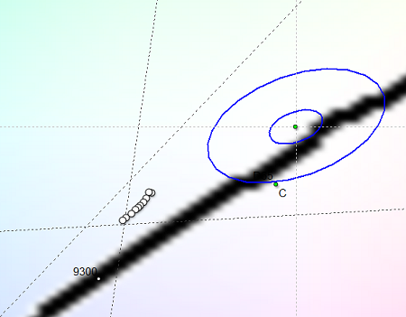

Ни одна из точек серого клина не попадает даже в диапазон DeltaE<10, поэтому паразитных оттенков на сером градиенте не избежать.

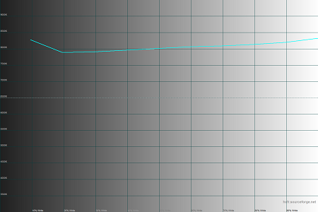

Цветовая температура в основном диапазоне стабильна, но намного выше стандартных 6500К. От этого изображение может показаться холодноватым, особенно при работе под искусственным освещением.

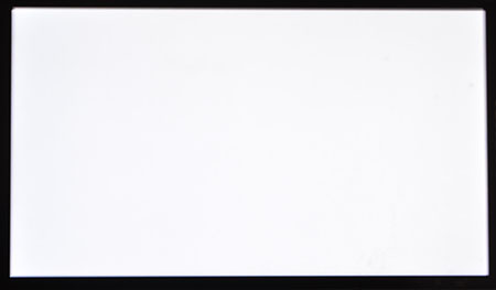

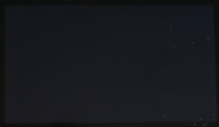

Равномерность подсветки практически не вызывает никаких вопросов.

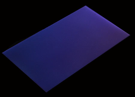

При стандартном использовании зон пересвета не заметно.
Хотя под углом цветовой сдвиг становится заметен.
