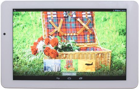

QUMO Sirius 890 оснащен 8.9-дюймовым экраном с матрицей типа IPS и разрешением 1920 x 1200 точек. Плотность пикселей составляет 254 ppi, соотношение сторон экрана – 16:10. Хорошие параметры для решения среднего уровня.
Картинка насыщенная и четкая. Цвета выглядят естественными, хотя черный цвет визуально не очень глубокий. Благодаря солидному разрешению дисплея плотность пикселей хороша. Увидеть структуру изображения в данном случае можно только с близкого расстояния. Визуально никаких серьезных претензий к экрану нет (только изображение не идеально под углами). Посмотрим, что покажут тесты.

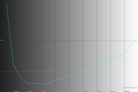

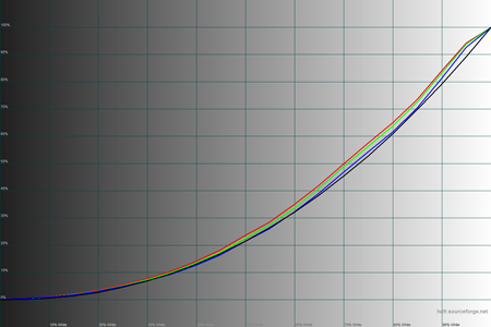

Гамма-кривые настроены очень хорошо. Отклонения от «референса» не выражены. У картинки, выводимой на дисплей, не будет заметных отклонений в насыщенности.

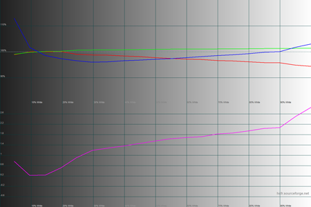

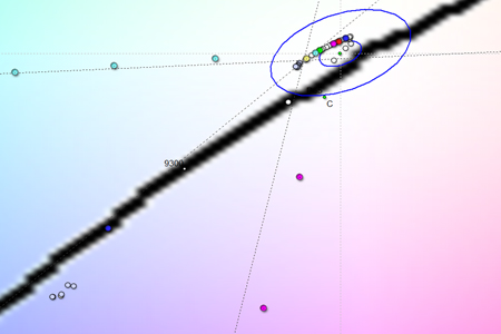

Часть точек серого клина расположена с отклонениями и далековато от DeltaE<10. Но основная масса точек сконцентрировалась там, где нужно. Паразитные оттенки не будут заметны.
Цветовая температура ведет себя нестабильно. Но повышается только до 6800К. Изображение не будет холодить, поскольку температура по своим значениям близка к референсной 6500К.

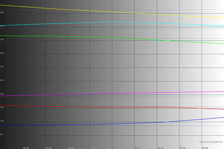

Настройку цветов можно назвать средней. Каналы расположены близко, но ведут себя не очень стабильно.
Зависимость между яркостью и насыщенностью цветов присутствует, но в умеренных пределах.

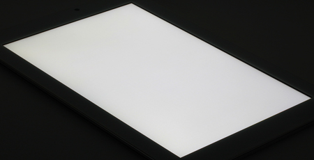

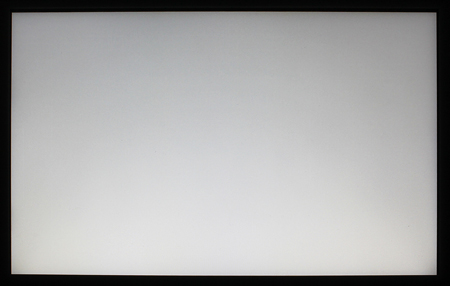

Равномерность подсветки на белом фоне у экрана хорошая. Темные области не выражены. Под углом изображение становится чуть светлее.

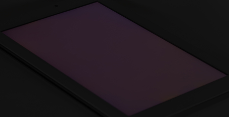

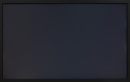

На черном фоне дела с равномерностью подсветки обстоят не очень хорошо. Видно несколько пересвеченных областей. Под углами картинка заметно светлеет и уходит в основном в серые и фиолетовые оттенки.
Цветное изображение не искажается, а цвета не инвертируются при просмотре под разными углами. При этом прослеживается падение контрастности.

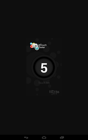

Экран оснащен стеклом, прочность которого стоит поставить под сомнение, учитывая заводскую защитную пленку на его поверхности. Есть воздушная прослойка, и она очень заметна (примерно два миллиметра), что портит общее эстетическое восприятие от работы с планшетом. Сенсор поддерживает до пяти одновременных нажатий и работает точно, без сбоев. Олеофобного покрытия нет, а значит, стирать отпечатки будет труднее.
