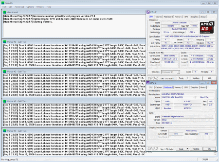

Первоначальной точкой отсчета при поиске стабильного разгона базовой частоты стала отметка в 170 МГц, после спешного выставления всех нужных настроек система запустилась с первого раза, и началась загрузка Windows, но уже при показе экрана приветствия все зависло. Ясно, что частота была выставлена излишне оптимистично. Следующая попытка – 165 МГц, также не увенчалась успехом, как и последующие попытки на 150 МГц и 140 МГц.
В итоге выяснилось, что стабильно функционировать система способна вплоть до базовой частоты 132 МГц:
Несмотря на такой сравнительно невысокий результат, система способна проходить POST вплоть до 176 МГц. Видимо, BIOS пока еще «сыроват», A88X-PRO начала показывать высокие результаты разгона далеко не на первых версиях прошивки.

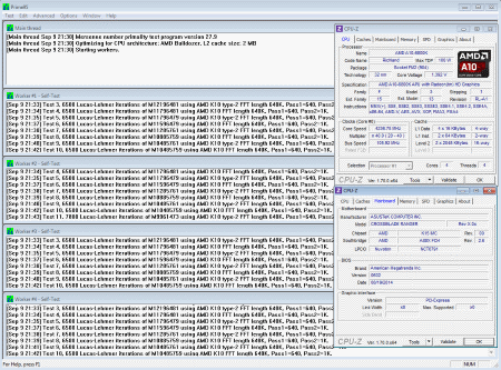

При использовании встроенной графики были получены «дежурные» 106 МГц, которые ранее были неоднократно достигнуты на различных материнских платах, причем независимо от установленного в них процессора, будь то A10-5800K, A10-6800K или A10-7850K.

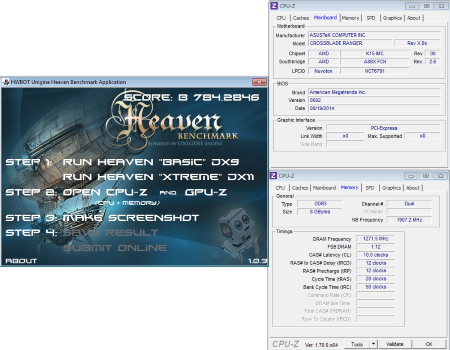

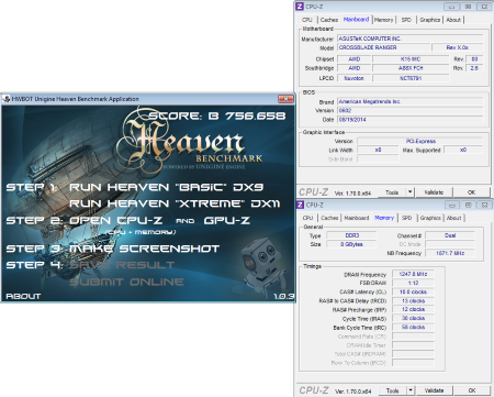

Для проверки разгона оперативной памяти было выбрано два различных комплекта – G.Skill TridentX F3-2400C10D-8GTX на микросхемах Samsung и Corsair Dominator Platinum CMD8GX3M2B2133C9 на микросхемах Hynix.
В отличие от платформ Intel, в качестве нагрузки для проверки стабильности разгона памяти использовался не Prime 95 Blend, а графический тест Unigine Heaven (разумеется, при использовании встроенной графики), поскольку такой вид нагрузки для APU AMD и материнских плат является более тяжелым.
При разгоне комплекта G.Skill материнская плата показала результат 2543 МГц, что является произведением максимально доступного значения базовой частоты и множителя частоты работы памяти х24:
Ранее, такой же результат показала и A88X-PRO.
Копировать поведение предшественницы Crossblade Ranger продолжила и при разгоне комплекта Corsair, итоговый результат составил 2496 МГц.

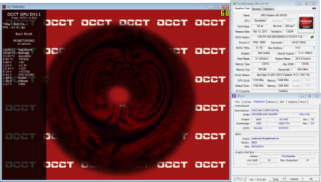

Результат разгона, достигнутый с Crossblade Ranger, составил 1216 МГц:
Данный результат полностью раскрывает частотный потенциал встроенной графики.

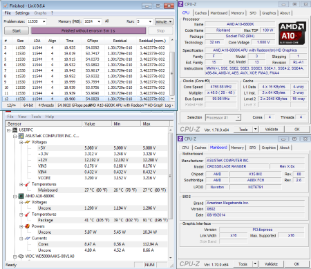

В качестве теста для проверки стабильности использовался LinX в режиме с доступной памятью 1024 Мбайт, как наиболее быстро выявляющее нестабильность конкретного экземпляра ЦП программное обеспечение.
ASUS Crossblade Ranger смогла разогнать процессор до 4800 МГц:
Конечно, тут можно сказать, что Gigabyte F2A85X-UP4 и ASUS A88X-PRO смогли разогнать процессор до 4848 МГц, однако здесь встает другой аспект – производительность. Если там привычным результатом была отметка 51-52 Гфлопс, то с Crossblade Ranger при меньшей частоте работы процессора был показан результат 54 Гфлопс. При этом, в некоторые неудачные запуски при подборе напряжения питания процессора результаты производительности превышали и отметку в 55 Гфлопс.
Видимо, тут сказывается разница в поведении материнских плат: если здесь граница стабильности четкая, то на A88X-PRO и F2A85X-UP4 она была размыта, то есть на каких-то частотах процессор не давал сбоев, но и не показывал своей потенциальной производительности.
