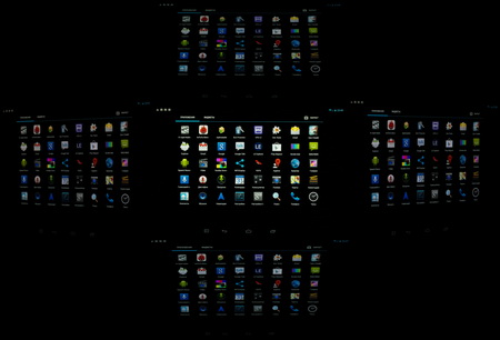

Проверим качество экрана нашего устройства «по полной форме», как визуально, так и инструментальными методами. Посмотрим для начала на пять «классических» ракурсов:
Картина получилась ожидаемая для IPS экранов: при вращении планшета инверсии цветов не наблюдается, паразитная засветка возрастает незначительно, контрастность падает умеренно. При повороте экрана в разные стороны на 45 градусов яркость падает в среднем в 1.7 раза, что для IPS экранов вполне приемлемо.

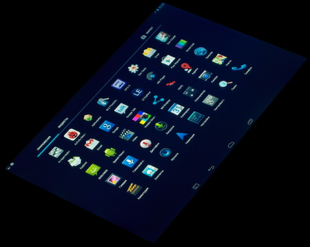

При диагональном наклоне, как обычно для IPS экранов, картина получается похуже. Становится заметной паразитная засветка с голубоватым оттенком разной степени голубизны (в зависимости от угла и направления поворота):
Соответственно заметная засветка под диагональными углами приводит и к ощутимому glow-эффекту («переливающемуся» свечению черного поля).

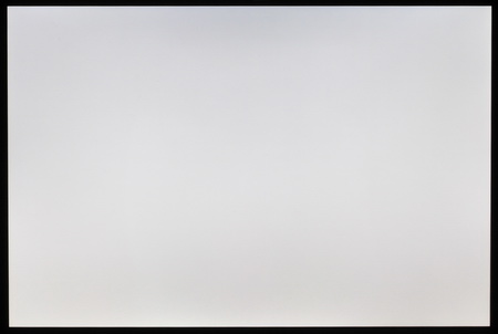

Проведем тест на равномерность белого поля.
Он пройден успешно.

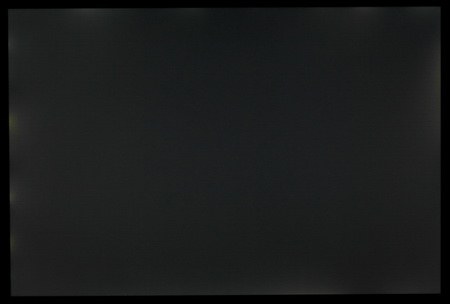

Теперь очередь теста равномерности черного поля:
Тест пройден, в основном, успешно. Заметны только отдельные участки с повышенной яркостью у краев, не выходящие за рамки «приличий».

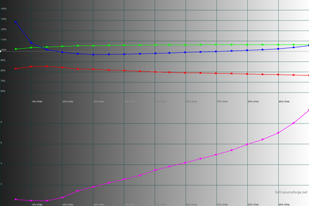

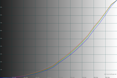

Далее переходим к инструментальным тестам, для измерений использовался калибратор X-Rite ColorMunki Display. Посмотрим на гамма-кривые:
Кривые слегка отклоняются от нормативной кривой; кроме того, линия синего цвета чуть «оторвалась» от линий красного и зеленого цветов, которые почти совпали. Все эти отклонения не слишком велики и вряд ли будут заметны для невооруженного глаза.

По цветовым каналам красный цвет вышел за пределы десятипроцентного отклонения от номинала. Плюс к тому кривые синего и красного цвета получили заметный наклон.

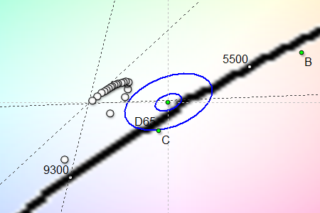

Картина замера по точкам серого клина тоже не идеальна:
Все точки серого клина оказались за пределами границы DeltaE<10 (большой синий овал). Паразитные оттенки будут присутствовать. Но зато точки серого клина легли кучно – изменение оттенков серого при изменении яркости будет заметно не сильно.

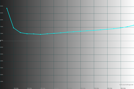

И, наконец, посмотрим на график цветовой температуры:
График цветовой температуры уходит вверх при повышении яркости. Сие означает, что при высокой яркости изображение будет более «холодным».

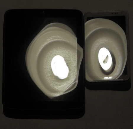

Максимальная яркость экрана в 280 cd/m2 будет маловата для комфортной работы при ярком освещении. Эта проблема усугубляется тем, что дисплей сделан с воздушным промежутком между сенсорной поверхностью и экраном. Об этом свидетельствует следующий снимок с «абажурным» тестом (отражение в экране источника света):
Справа на этой фотографии находится «эталонный» ASUS Fonepad Note 6 (без воздушного промежутка между слоями), а слева – тестируемый планшет. Как можно видеть, у героя обзора отражение намного ярче и оно «троится». Вывод прост: в нашем планшете есть воздушный промежуток между сенсорной поверхностью и экраном (как это обычно и бывает у моделей с такими крупными экранами, даже брендовых).

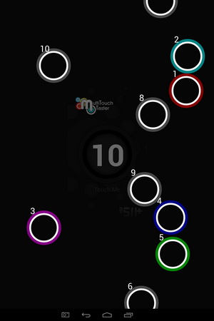

Теперь проверяем, на что способен тачскрин. В самом начале обзора упоминалось об ошибке в технических данных, напечатанных на обратной стороне коробки: там было написано, что планшет распознает пять касаний, а в реальности оказалось все десять. Вот и доказательство:
Так что тачскрин работает нормально, не хуже, чем у других «больших» планшетов. Что касается чувствительности к прикосновениям, то управлять планшетом желательно с помощью достаточно уверенных жестов и нажатий; на слишком слабые он может и не среагировать.
