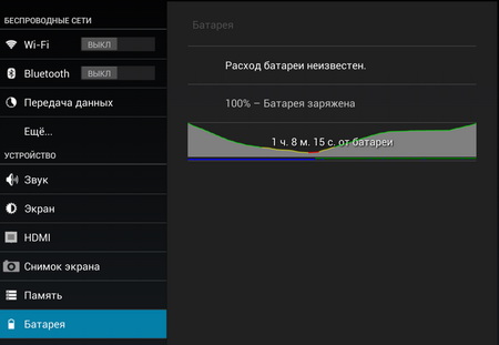

График расхода энергии в стресс-тесте и последующего заряда можно посмотреть на следующем скриншоте:
Графики разряда и заряда отличаются сильной нелинейностью, что заставляет предположить не вполне адекватное отражение аппаратом реального состояния аккумулятора.
Особенно подозрителен график заряда. По показаниям планшета, заряд 100% был достигнут за 1 час 45 минут. Но по косвенным данным (нагрев зарядного устройства) процесс заряда на этом не закончился. Зарядное устройство остыло примерно через три часа. Видимо, это время и надо считать временем заряда аккумулятора.

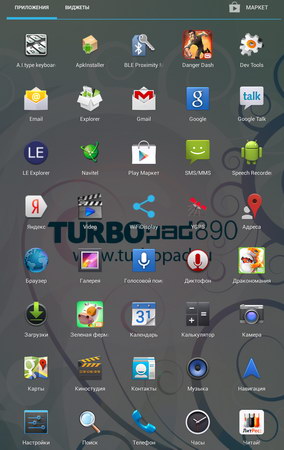

Список программ, предустановленных на планшете производителем, приведен на следующем скриншоте:
Как можно видеть, набор предустановленных программ содержит некоторую избыточность. Некоторые приложения (читалка Литрес, игры, и еще кое-какие мелочи) здесь не нужны, а кому надо – мог бы сам их установить из Google Play.

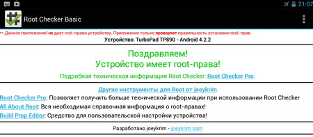

Радует только, что благодаря возможности получения прав Root отдельные приложения можно снести. Вопрос с получением прав Root (административных) решился довольно легко с помощью программы «Kingo Android ROOT»:

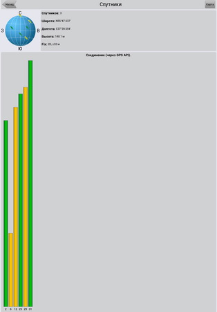

Точность навигации, к сожалению, оказалась не на высшем уровне. Программа «Навител» в большинстве случаев определяла точность навигации на уровне 12-24 м:
Самоконтроль точности «Навител» сообщает в строке «Fix», что в момент снятия скриншота она составила 16 м.
Иногда количество используемых спутников увеличивалось до семи-восьми, а точность улучшалась до 8 м. А иногда, наоборот, количество используемых спутников падало до трех, а точность ухудшалась до 32 м.

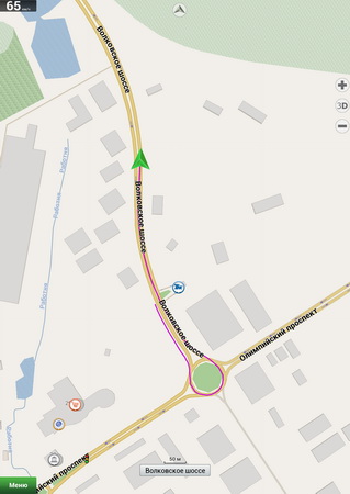

Тем не менее, каким-то чудом на тестовой записи трека все получилось очень благопристойно, а проезд через круговой перекресток получился даже близким к идеалу:
На только что представленном скриншоте изображено начало трека тестовой поездки на автомобиле по маршруту Мытищи – Москва, полностью трек можно посмотреть здесь.
