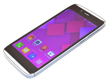

Alcatel OneTouch Idol Alpha оборудован 4.7-дюймовым сенсорным IPS экраном с разрешением 1280 х 720 пикселей. PPI (плотность пикселей на дюйм) составляет 312.
Отдельные пиксели можно рассмотреть только с близкого расстояния. Если же держать смартфон на расстоянии 30-40 см от глаз, сделать это практически невозможно.

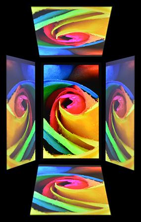

Матрица выполнена по технологии IPS, с применением технологии OGS. Благодаря этому дисплей обладает широкими углами обзора.
Запаса яркости хватает для комфортного использования на улице в солнечную погоду. Датчик света (а с ним и авторегулировка яркости) работает вполне адекватно и плавно. Резких скачков нет.
Если смотреть на смартфон практически в профиль, изображение на экране остается отчетливо видным, графические искажения практически отсутствуют.

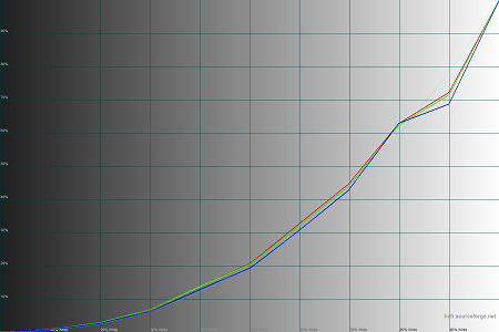

Далее переходим к цветопередаче. Для начала посмотрим на гамма-кривые:
Тут все хорошо. Все линии лежат вблизи референсной кривой и недалеко друг от друга. Однако при яркости около 70% заметно серьезное отклонение.

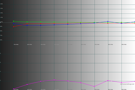

Цветовые каналы вполне стабильны.

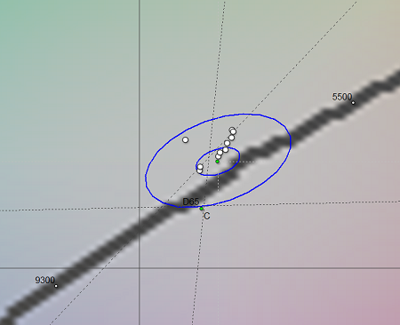

Практически все точки серого клина лежат в диапазоне DeltaE<10, поэтому серьезных паразитных оттенков на сером градиенте не будет.

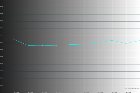

Цветовая температура в основном диапазоне стабильна, серьезных отклонений от стандартных 6500К нет.
