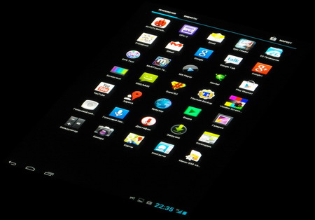

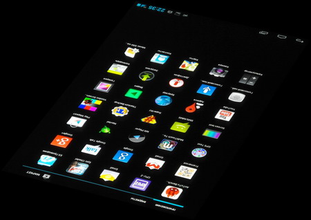

При диагональном наклоне экран ведет себя вполне благопристойно. Паразитная засветка возрастает незначительно, с яркостью и контрастностью все неплохо. Ниже представлены два снимка экрана, сделанные под «прямым» и «обратным» диагональными углами:

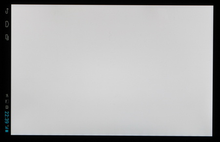

Тест на равномерность белого поля пройден успешно:

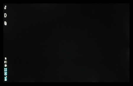

И можно было бы назвать дисплей просто замечательным, если бы не печальные результаты теста на засветку черного поля:
Этот тест показал типичную «болезнь» бюджетных IPS решений: пятна повышенной засветки на краях экрана. К сожалению, они заметны не только в тесте, но и в «боевой» работе, особенно при просмотре темных картинок (фото, фильмы, приложения). На фоне светлых картинок эта засветка все-таки незаметна.

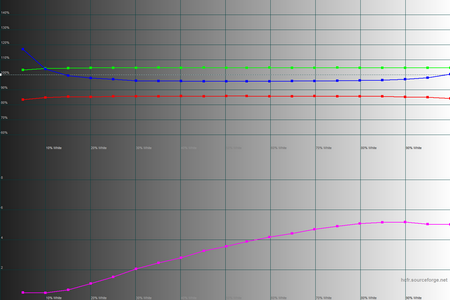

Теперь переходим к инструментальным тестам, которые проводились при помощи калибратора X-Rite ColorMunki Display. Посмотрим на гамма-кривые:
Кривые заметно отклоняются от нормативной кривой; да и линия синего цвета «убежала» от линий красного и зеленого цветов, и гуляет сама по себе. Это еще не катастрофично, но уже и не хорошо.

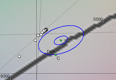

Картина замера по точкам серого клина тоже как-то не задалась:
Все точки серого клина оказались за пределами границы DeltaE<10 (большой синий овал). Уровень паразитных оттенков будет несколько выходить за рамки приличий. Но зато они легли довольно кучно – это хорошее утешение.

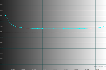

И, наконец, единственная кривая, к которой не придерешься – график цветовой температуры:
График большей частью прошел вблизи номинала в 6500K, лишь незначительно его превысив. Изображение должно быть чуть «прохладным», но заметить это вряд ли получится.

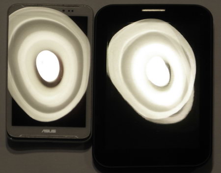

Для проверки отражений внешних источников света в дисплее применим традиционный «абажурный» тест, то есть сфотографируем отражение внешнего источника света от экрана планшета в сравнении с эталонным устройством.
В качестве эталонного использован «планшетофон» ASUS Fonepad Note 6, дисплей которого выполнен по технологии OGS (без воздушного промежутка между экраном и сенсорной поверхностью). И вот результат:
Слева на этом снимке находится «эталонный» ASUS, а справа – тестируемый гаджет. Как можно видеть, у тестируемого планшета отражение намного ярче и оно раздвоенное.
Делаем вывод, что в рассматриваемом устройстве есть воздушный промежуток между сенсорной поверхностью и экраном. А кто бы сомневался?! Такая конструкция делает некомфортной работу в условиях повышенного освещения, особенно на открытом пространстве в солнечную погоду.

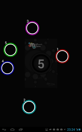

Что касается тачскрина, то он распознает одновременно до пяти касаний. Это без излишеств, но достаточно для общеупотребительных целей.
