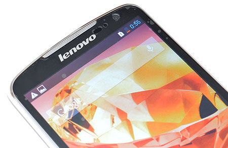

В верхней части лицевой стороны расположились разговорный динамик, справа от него находится фронтальная камера.

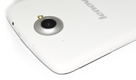

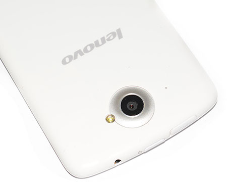

Задняя крышка съемная, какие-либо специальные покрытия отсутствуют. В верхней части расположена основная камера, под ней находится вспышка. Ниже размещен логотип фирмы-производителя.

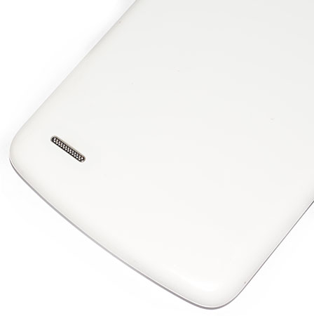

Основной динамик находится в нижней части. Над ним предусмотрен выступ, благодаря чему при размещении смартфона на «спинке» звук не глушится.

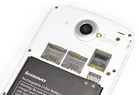

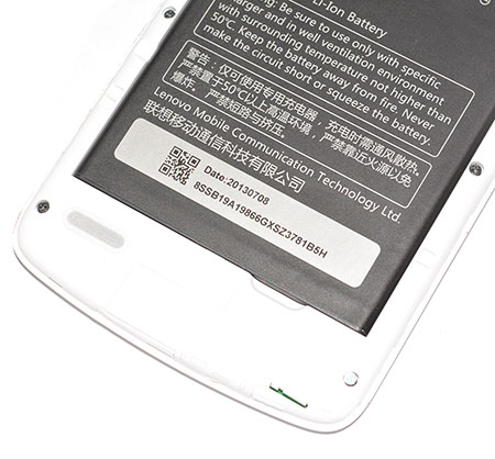

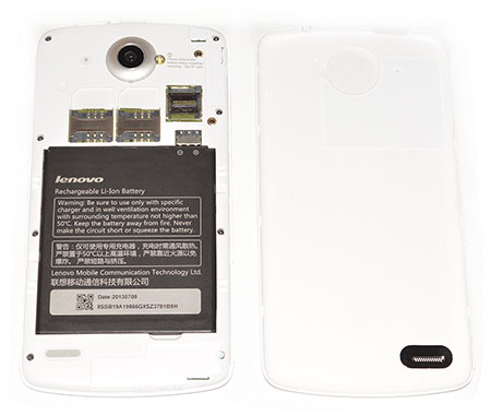

После снятия крышки нашим глазам представляется аккумулятор.
Над ним расположены слоты для SIM-карт и карты памяти формата microSD.

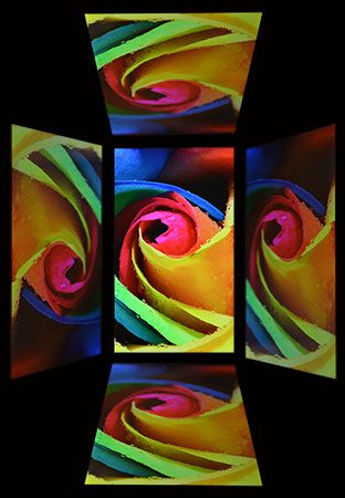

Углы обзора широкие. Даже если смотреть на смартфон практически в профиль, изображение на экране остается отчетливо видным, а графические искажения практически отсутствуют.

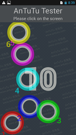

Сенсор поддерживает до десяти точек одновременного касания включительно.

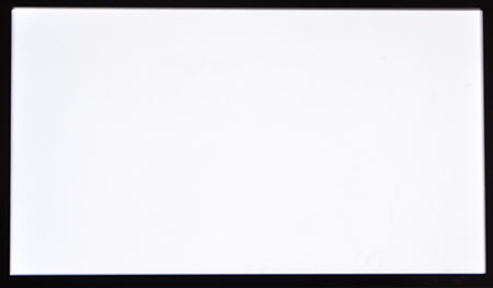

Засветов сверху и снизу экрана нет. Белые полосы по краям дисплея отсутствуют. Помимо этого, экран обладает хорошей чувствительностью. Примерно восемь касаний из десяти обрабатываются корректно.

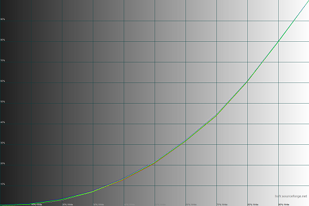

Далее переходим к цветопередаче. Для начала посмотрим на гамма-кривые:
Тут все хорошо. Все линии лежат вблизи референсной кривой и недалеко друг от друга.

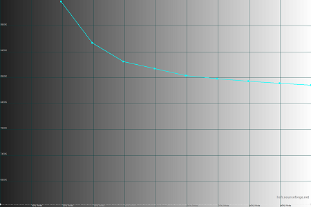

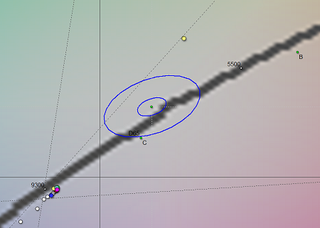

Цветовая температура в основном диапазоне стабильна, но намного выше стандартных 6500К. От этого изображение может показаться холодноватым, особенно при работе под искусственным освещением.

Под углом цветовой сдвиг становится заметен.
