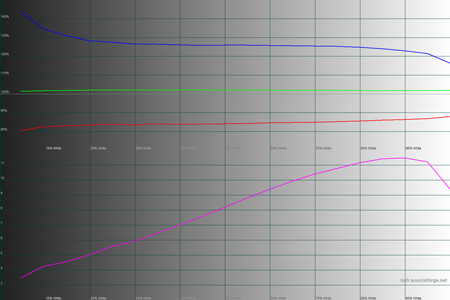

Гамма-кривые настроены не очень точно: они лежат чуть ниже референсной линии. В итоге изображение в некоторых случаях может быть более насыщенным.

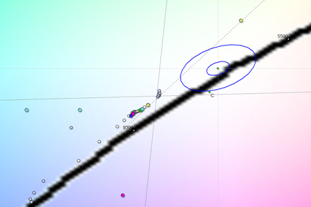

Цветовой охват почти соответствует стандарту sRGB. Это уже хорошо, поскольку FNF ifive mini 3 показал существенное несоответствие в этом тесте.
Точки серого клина лежат вне DeltaE<10. Некоторые расположены поближе, некоторые – подальше. Паразитные оттенки могут быть заметны.

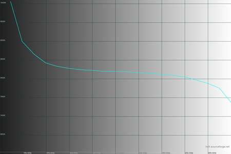

Цветовая температура постепенно уходит в теплый диапазон и в основном приближена к 8500К. Изображение может казаться холодноватым.

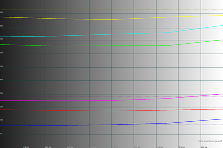

Настройка цветов бывает и хуже, но, конечно, могла бы быть точнее, так как все каналы располагаются достаточно далеко друг от друга. При этом ведут они себя стабильно.

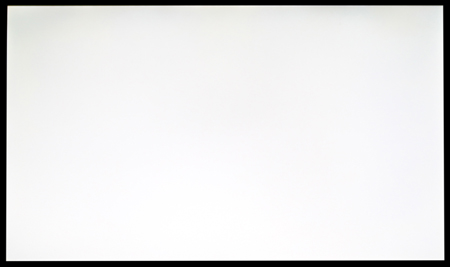

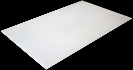

Равномерность подсветки на белом фоне у экрана не самая лучшая, немного видны более темные области по краям. Под углом изображение становится чуть холоднее.

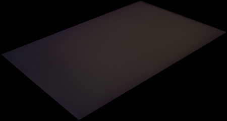

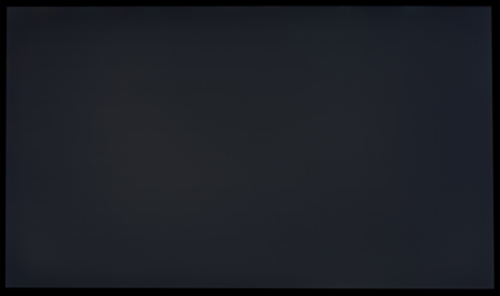

На черном фоне дела с равномерностью подсветки обстоят не идеально, но вполне сносно: нигде не видно сильно пересвеченных областей. Под углами на черном фоне изображение заметно светлеет. Могут появляться не очень ярко выраженные фиолетовые, синие и желтые оттенки. Здесь планшет проигрывает ifive mini 3.

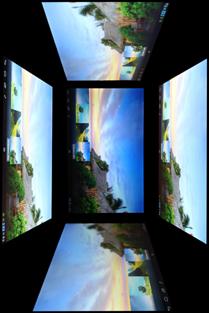

Цветное изображение не искажается, светлеет незначительно, а цвета не меняются при просмотре под разными углами. В этом плане все хорошо.
Углы обзора экрана FNF ifive X3 на видео:

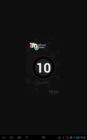

Дисплей получил небольшую воздушную прослойку, сам сенсор поддерживает до десяти одновременных нажатий. Олеофобного покрытия на экране планшета нет, а сверху наклеена пленка, которая отличилась не самым лучшим качеством скольжения пальца, да и отпечатки стираются с трудом.
