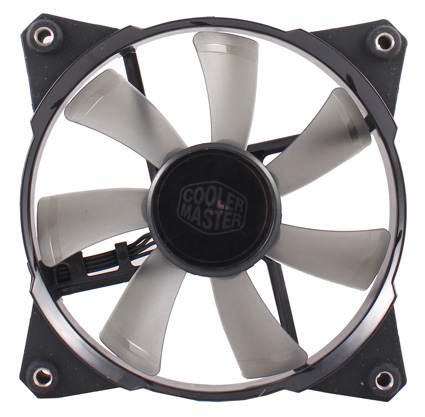

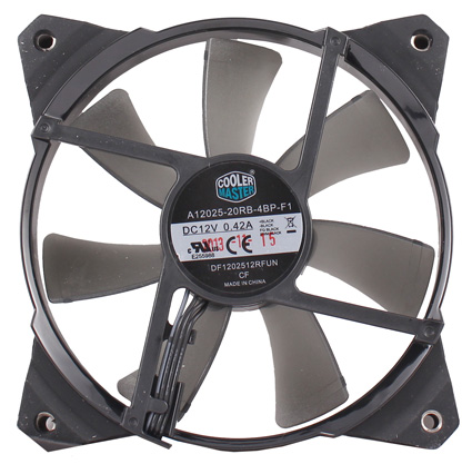

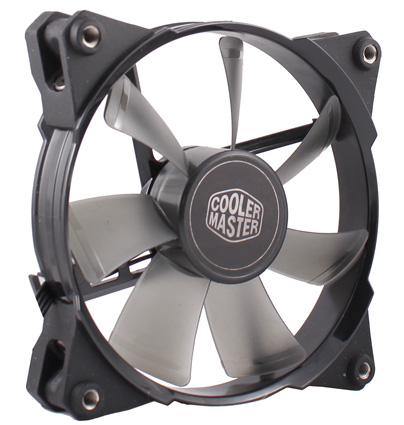

Напоследок рассмотрим модель Cooler Master – JetFlo 120, которая стала самой дешевой среди новых участников, но, судя по заявленным характеристикам, может обладать впечатляющим потенциалом.
Стоит отметить, что, несмотря на схожий с вентилятором Corsair уровень оборотов, эта модель намного шумнее. Подшипник устройства изготовлен с использованием полиоксиметилена, что должно повысить надежность. В любом случае разработчик заявляет до 160 000 часов. Линейка состоит из нескольких моделей с различной подсветкой, но тестируемая модификация ей не оснащается.

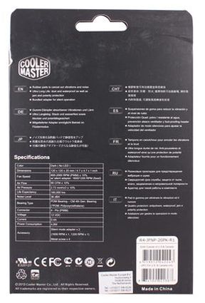

Модель поставляется в картонной упаковке закрытого типа, но с иллюстрацией продукта. Как и всегда, пользователь сможет уточнить заявленные показатели, перевернув коробку и рассмотрев таблицу.

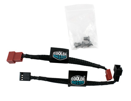

Несмотря на высокую цену, все остальные модели вентиляторов не могли похвастаться чем-то действительно полезным, находящимся в комплекте поставки. А вот компания Cooler Master «положила» в коробку пару кабелей-переходников, позволяющих жестко зафиксировать скорость вращения на 1600 об/мин или 1200 об/мин. Разумеется, внутри также найдется пакетик с винтами крепления.
