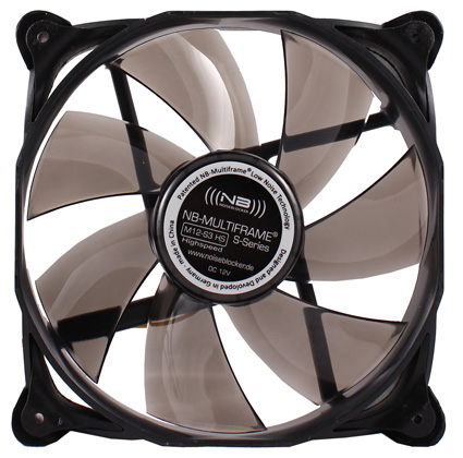

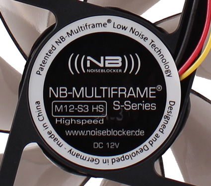

Еще одной моделью компании NoiseBlocker стала Multiframe M12-3. Этот образец находится в середине списка, являясь самым быстрым внутри линейки среди вентиляторов с трехконтактными разъемами.
Есть и более эффективные версии в серии, использующие четырехштырьковый разъем, а также получившие повышенное значение оборотов и статического давления.
Тем не менее, устройство находится внутри потенциально более высококачественной линейки. Используется фирменный подшипник Nano-SLI 2, а заявленное время наработки на отказ почти вдвое выше, чем у BlackSilent Fan, и составляет 130 000 часов. Стоит также отметить, что рамка корпуса содержит эластичные прорезиненные элементы для гашения вибрации.

В отличие от своего собрата, Multiframe поставляется во «взрослой» упаковке с прозрачным окном. На обратную сторону разработчик вынес основные новшества и технологии, а также небольшую таблицу с техническими характеристиками.

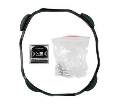

Комплект поставки включает в себя не только винты для крепления и фирменную наклейку, но и дополнительную антивибрационную рамку.

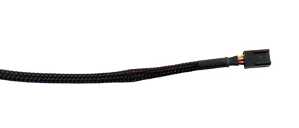

450 мм кабель использует обычный трехконтактный разъем и обернут в плотную сетчатую оплетку.

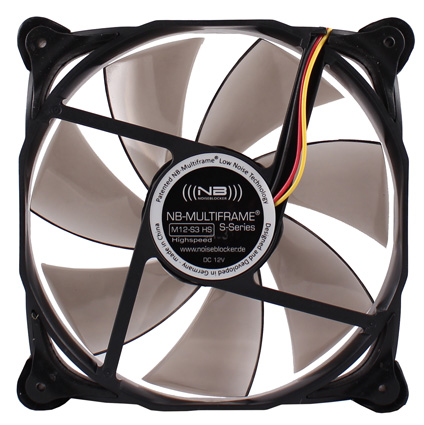

Старт устройства прошел без сбоев на заявленных 1800 об/мин при 12 В. Уже на 6.6 В можно добиться снижения до 1200 об/мин, а минимальным значением вновь стали 700 об/мин, но в этот раз для старта потребовалось всего 3.7 В. Субъективно вентилятор звучал немного тише, чем XLP на равных оборотах, но эту особенность мы рассмотрим на этапе тестов.
