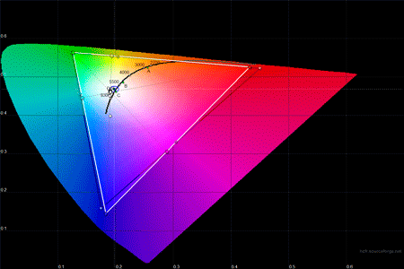

CIE диаграмма демонстрирует, что цветовой охват расположен близ стандарта sRGB, лишь минимальные проблемы возможны с недонасыщенностью самых красных и, напротив, перенасыщенностью самых синих оттенков. Абсолютное же большинство цветов должно выглядеть реалистично.

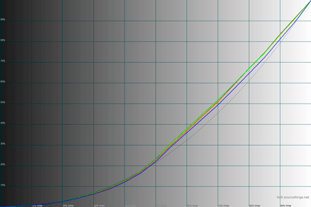

А вот гамма-кривые выглядят разве что сносно. Они расположены недалеко друг от друга, но, начиная с середины области, лежат заметно выше референсной линии. Как результат, во многих случаях изображение на дисплее будет выглядеть пересвеченным, неконтрастным.

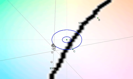

Цветовая температура в основной средней области относительно стабильна, но при этом заметно завышена – около 7300К против нормальных 6500К. Впрочем, «холодное» изображение постепенно становится стандартом для данного класса.

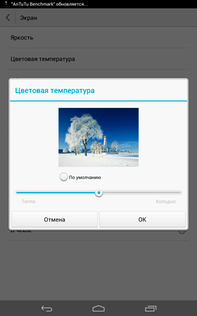

Впрочем, конкретно в случае Huawei MediaPad X1 пользователь может настроить цветовую температуру дисплея на свой вкус – в настройках есть соответствующая опция:

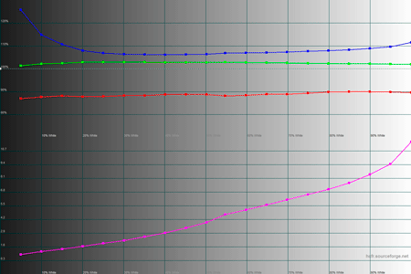

График RGB Levels выглядит оптимистично. Цветовой баланс выстроен относительно ровно.

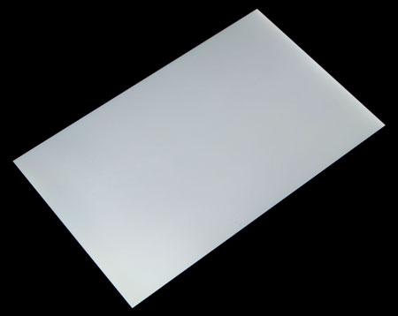

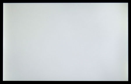

Равномерность подсветки на белом не вызывает серьезных нареканий.

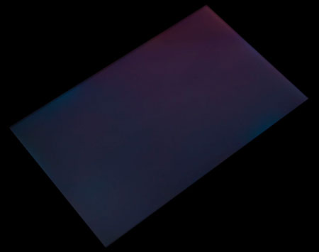

А вот на черном фоне видны точечные засветы по бокам. И учитывая, что соотношение сторон здесь нестандартное (и при просмотре видео в большинстве случае на экране будут оставаться черные полосы), засветы могут стать серьезной проблемой. Впрочем, еще есть надежда, что в финальных предназначенных для продажи экземплярах этого не будет.

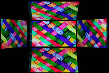

Хотя в целом с углами обзора у планшета проблем нет. Изображение лишь немного теряет в яркости, в целом оставаясь адекватным.

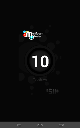

Отзывчивость сенсора хорошая. Он поддерживает до десяти одновременных касаний.
