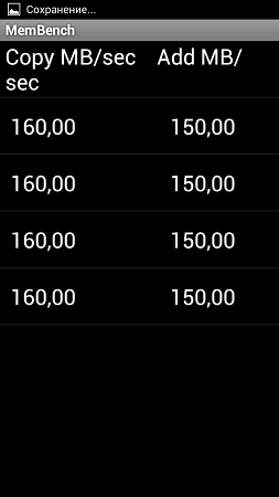

MemBench выдает следующие результаты:

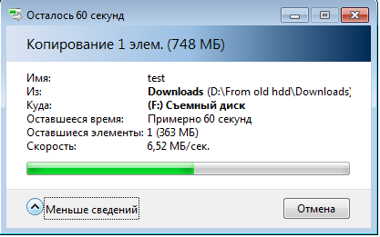

Файл объемом 1 Гбайт копируется в память устройства примерно полторы минуты.

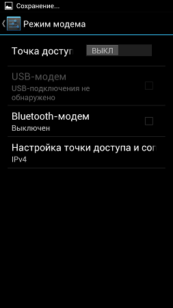

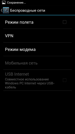

Поддерживается протокол Bluetooth версии 3.0 и Wi-Fi IEEE 802.11 b/g/n. Есть возможность задействовать Perfeo 509-HD как в качестве модема (USB подключение или Bluetooth), так и в качестве точки доступа (Wi-Fi Hotspot). В настройках этот пункт обозначен как «Режим модем».

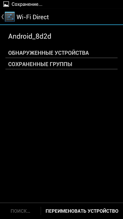

Есть Wi-Fi Direct. Ни DLNA, ни Miracast нет, как нет и функции NFC.

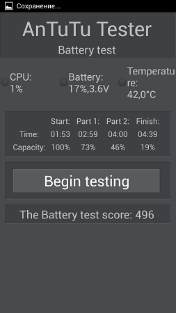

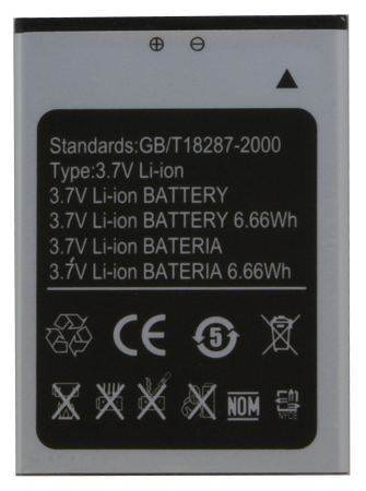

В Perfeo 509-HD установлен литий-ионный аккумулятор емкостью 1600 мАч (3.7 В, 6.55 Вт).
Несмотря на то, что SoC MTK MT6589 является одним из самых сбалансированных в соотношении «производительность/автономность», при HD разрешении и 5” диагонали такого аккумулятора мало. Что помешало производителю установить аккумулятор помощнее, учитывая, что ни тонкостью, ни миниатюрностью аппарат не отличается – загадка.

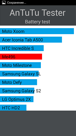

Хотя AnTuTu выдает неплохой для такой емкости результат:
Возможно, виноват некачественный аккумулятор, возможно, налицо заводской брак, но у тестируемого образца были проблемы с индикацией заряда: то после 10 минут прослушивания музыки заряд упадет на 30%, то после перезагрузки заряд повысится на 40%.
В связи с этим трудно говорить о полной достоверности времени работы, однако при тестировании результаты получились следующими.

Результаты «полевого» теста немного конфликтуют с относительно высокими баллами в Antutu Tester. Тем не менее, при активном использовании в большинстве случаев Perfeo 509-HD вряд ли доживет до вечера. Всему виной крайне низкая для дисплея с такой диагональю и разрешением емкость аккумулятора.

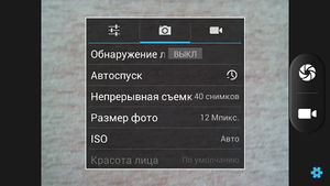

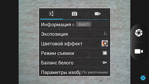

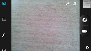

Интерфейс камеры – стандартный, настройки тоже.

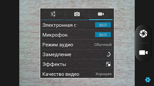

Режимы съемки: развернутая панорама, панорама, HDR, серийная съемка, «красивое лицо», режим съемки предмета под разными углами, режим автоматической съемки при обнаружении улыбки, режим автоматического определения сцены. Есть режим непрерывной съемки, включающийся при удержании кнопки «фото» (до 44 или 90 кадров). Фокус работает как в авторежиме, так и в ручном. Также присутствует режим ZSD и подавление мерцания, а при съемке видео можно включить электронную стабилизацию. Можно подкорректировать резкость фотографии, параметры насыщенности, яркость, оттенки и контраст. Настройке также подлежит уровень экспозиции (от –3 до +3), ISO (100–1600) и баланс белого (различные режимы).
