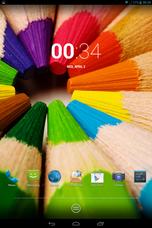

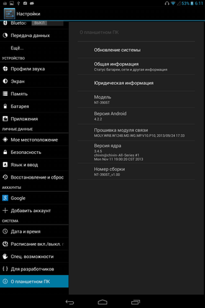

В iconBIT NetTAB THOR ZX 3G предустановлена стандартная система Android 4.2.2 c подключенными к ней сервисами Google. Оболочка не претерпела никаких изменений и является базовой для данной платформы.
К сожалению, до сих пор не ясно, выпустит ли MediaTek обновленный набор драйверов с поддержкой версии 4.4 KitKat, или хотя бы 4.3. Поэтому надеяться на обновление системы в ближайшее время не приходится. А вот закрытие мелких багов и оптимизацию работы планшета в целом в виде обновлений можно периодически проверять на сайте производителя.

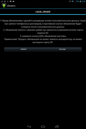

Встроенный функционал лишен OTA обновлений. Установка обновлений происходит через скачивание update.zip и запуск соответствующего меню в основных настройках.

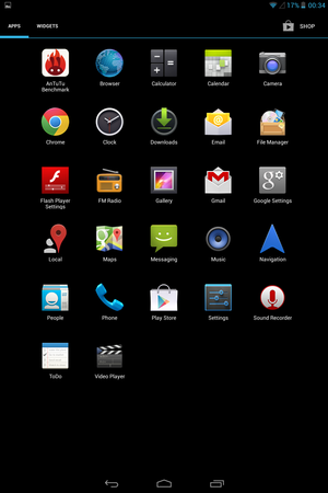

Стандартный набор приложений расширен лишь уже упомянутым медиаплеером для проигрывания множества форматов и Flash Player для работы соответствующих задач в браузере.

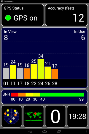

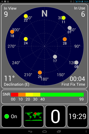

А вот тест GPS выявил проблему в работе данного модуля. Спутники ловятся крайне неохотно, а при нахождении выдают низкий уровень сигнала. Виной тому служит металлический корпус планшета.
На карте видно, что определяются в основном далеко лежащие спутники, находящиеся под большим углом к поверхности. В качестве точного навигатора аппарат явно не подойдет.

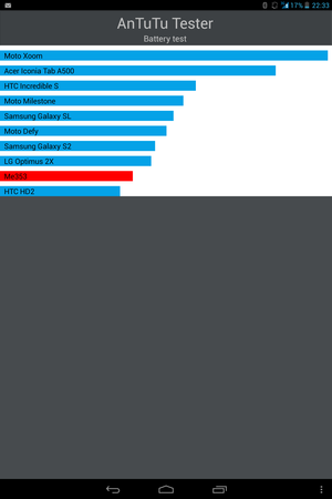

Планшет iconBIT оснащен батареей на 5300 мАч – значение далеко не рекордное. В целом аппарат показывает стандартное для подобного решения время работы. При пассивном использовании он способен пролежать всю неделю без подзарядки в рюкзаке, при этом используясь для утреннего чтения новостей и книг.
Для достижения оптимального времени работы рекомендуется снижать яркость подсветки ниже 60%, дабы увеличить время работы. В тесте Antutu аппарат не показал ничего необычного, даже немного разочаровал.

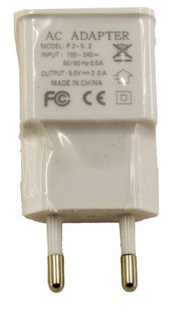

Стандартное зарядное устройство выдает силу тока в 2 А, использовать адаптеры слабее не рекомендуется.
Время заряда от комплектного блока занимает три с половиной часа. Время зарядки от microUSB приближено к пяти часам.

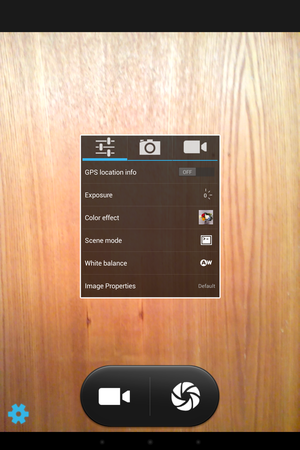

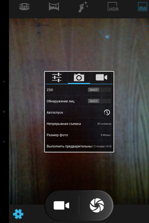

Основная камера планшета обладает разрешением 5 МП с апертурой f/2.8. Диапазон ISO: 100-1600. Настройки камеры так же, как и весь софт, характерны для платформы MediaTek в целом. Установок множество, начиная от выбора разрешения и заканчивая значением ISO и экспозиции.
Маленькой хитростью оказалось то, что изначально камера настроена не на максимальное разрешение. В итоге, после прогулки по Москве с фотосессией по приходу домой обнаружилось, что все картинки были сделаны в формате 1280 на 728. Настройки разрешения изначально не отображались и появились уже в дальнейшем процессе. Можно сказать, настройки живут своей жизнью.
Само качество фотографий вполне привычно для решений этого уровня. Камеру можно использовать лишь для фиксирования каких-то моментов. В балансе белого явно заметен небольшой уклон в розовый цвет.
