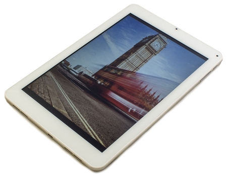

Можно отметить, что экран модели iconBIT располагается не совсем по центру корпуса, налицо сдвиг к правому краю. Не сказать, чтобы это как-то сильно портило картинку, но любителям перфекционизма может не понравиться.

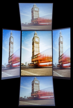

Дисплей может похвастать яркой картинкой, однако при наклонах цвета слегка блекнут.

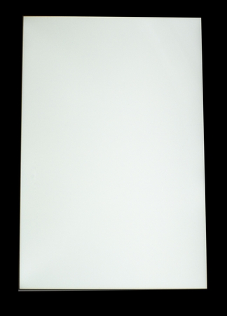

Яркость экрана ниже среднего значения. Максимальная яркость белого поля составила 372 нит. Да и контрастность картинки в целом не достигала эталонных 1000:1. Возможно, причиной таких результатов стала наклеенная на дисплей пленка.
На свету текст остается читаемым, хотя четкость теряется. В условиях комнатного освещения яркости более чем достаточно. Тем не менее, при повседневном использовании экран радует и не доставляет дискомфорта.
Подсветка экрана достаточно хороша, небольшие пересветы заметны по краям, да и то, только на черном фоне.

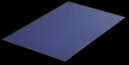

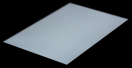

При наклонах цвета уходят в явный синий отблеск.

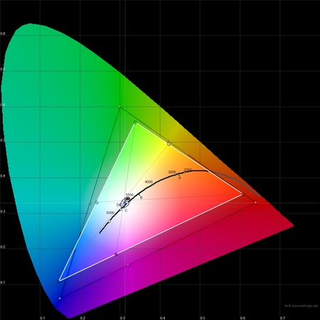

Посмотрим, что творится с цветами. RGB охват дисплея можно описать как недостаточный. Все три основные точки отличились явным уклоном в осветленные участки. В итоге картинка выглядит естественно, но слегка блекло.

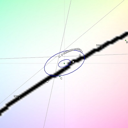

А вот точки серого клина расположились внутри и вокруг DeltaE<10, то есть при прямом просмотре в серых оттенках фактически не будет паразитирующих оттенков.

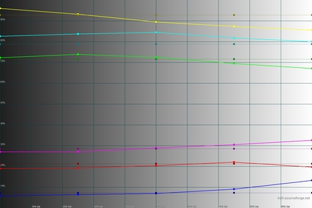

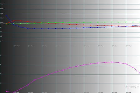

График RGB кривых показывает в целом стандартную картину, указывая на падение контрастности на ярких участках.

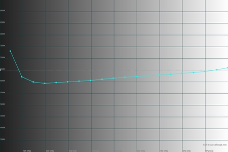

Тепловая линия отображает проблему дисплея в стремлении к холодным тонам.

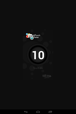

Сенсор поддерживает до десяти нажатий, при их обработке есть некоторая задержка, но, скорее всего, это проблема производительности устройства в целом.
