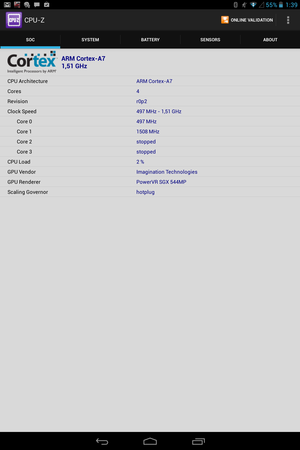

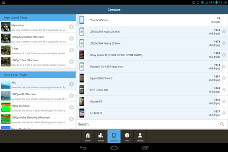

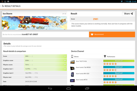

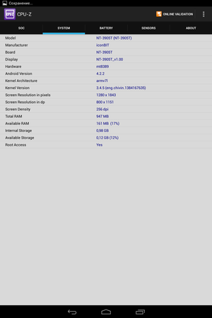

В качестве SoC выступает планшетное решение MediaTek – MT8389, построенное на базе 28 нм техпроцесса. Сердцем устройства стал четырехъядерный процессор с частотой каждого ядра 1.5 ГГц. В качестве видеоускорителя применен PowerVR SGX 544, количество оперативной памяти составляет 1 Гбайт DDR3.
Как можно заметить, это слегка переосмысленный для планшетов MT6589T, который применяется во многих смартфонах.

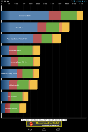

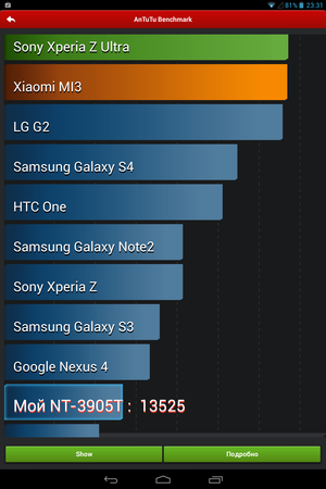

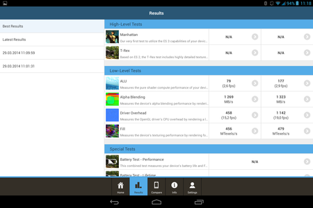

Решение достаточно неплохое, но точно не готовое к Full HD. Вопрос даже не в возможности играть в последние игры, а в банальной оптимизации оболочки. Пролистывание рабочих столов происходит с плохой прорисовкой. Много лагов и тормозов при работе. Порой ощущается нехватка оперативной памяти, хотя при запуске доступно примерно 530 Мбайт.

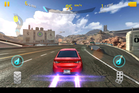

Разумеется, простые аркады проигрываются без проблем. А вот в Asphalt 8 можно поиграть лишь на минимальных настройках.

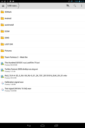

Несмотря на отрицательную оценку потенциала технической стороны, в плане поддерживаемых форматов к встроенному плееру iconBIT NetTAB THOR ZX 3G претензий нет.
| BD-Rip 720p, MP4, MKV H.264, AAC |
| BD-Rip 1080p, MP4, MKV H.264, AAC |
| Web-DL SD, AVI, Xvid, AC3/MP3 |
| 2K 2048x858, MKV, H.264 AC3 |

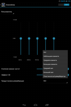

В настройках присутствует система улучшения звука BesAudEnh для наушников, которая по факту является просто улучшением проработки низких частот. В стандартном плеере есть эквалайзер на пять полос, отдельный регулятор низких частот и эффект присутствия в помещении. Поддерживаются основные аудиоформаты: MP3, AAC, WAV, WMA, FLAC (без поддержки CUA списков).
