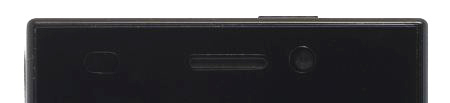

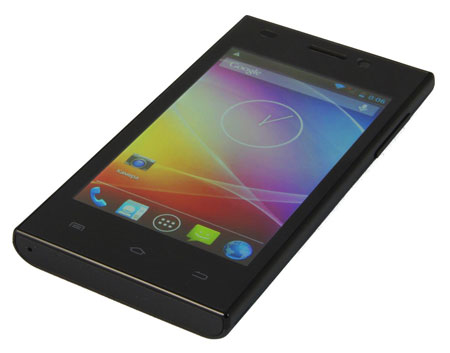

На лицевой стороне сверху находятся: разговорный динамик, датчики освещенности и приближения, а также фронтальная камера. Светодиодного индикатора, увы, нет.

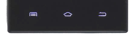

Снизу размещен блок из трех сенсорных клавиш «Меню», «Домой» и «Назад». Чувствительность клавиш нормальная, яркость подсветки (белого цвета) высокая.

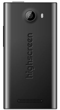

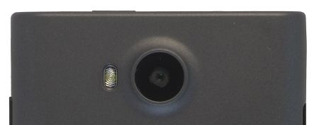

На обратной стороне смартфона в верхней части расположены глазок трехмегапиксельной основной камеры и одинарная светодиодная вспышка. Окантовка объектива на пару миллиметров выступает из корпуса и буквально на долю миллиметра возвышается над его стеклом, что должно защитить последнее от царапин.

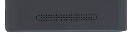

Внизу – решетка, за которой скрыт вызывной динамик. По бокам присутствуют выступающие точки, призванные препятствовать заглушению динамика при размещении смартфона на ровной поверхности.
Чуть выше находится вдавленный в поверхность задней панели логотип компании-производителя.

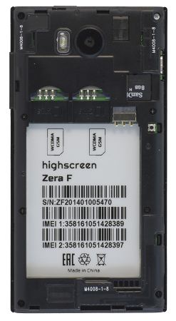

Чтобы разобрать смартфон, достаточно аккуратно поддеть крышку за специальную выемку снизу.
Открыв крышку, мы получаем доступ к аккумулятору и слотам: двум SIM (обычного формата) и для карты памяти (MicroSD).

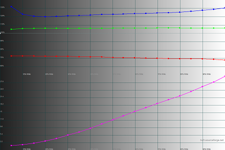

Мы провели аппаратное тестирование экрана Highscreen Zera F при помощи калибратора X-Rite ColorMunki Display.
Результаты получились следующие:

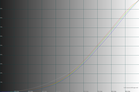

Гамма-кривые достаточно стабильны, но идут чуть вразнобой, да и с референсной линией не слишком «дружат». Ожидать точной цветопередачи от дисплея при такой настройке не приходится.

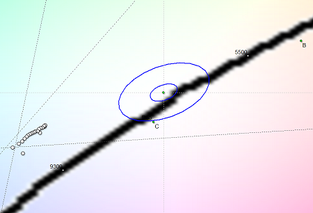

Да и температура мало того, что заметно выше стандартных 6500К, так еще и неравномерна: светлые оттенки «холодят» еще больше.

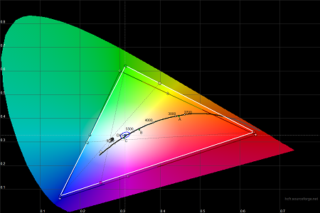

Цветовой охват шире стандарта sRGB. Зеленые, желтые и в меньшей степени красные оттенки могут выглядеть перенасыщенными.

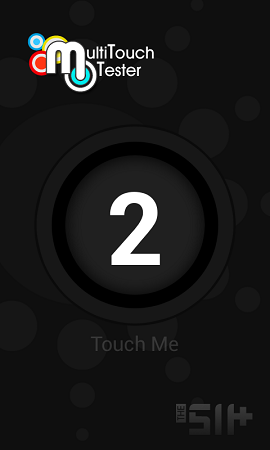

Сенсор экрана поддерживает до двух одновременных нажатий. Кажется непривычно мало, однако в процессе повседневного использования смартфона это нисколько не мешает.
Хуже то, что чувствительность сенсора средняя, аппарат не всегда адекватно реагирует на нажатия. Отчасти это «заслуга» здешней защитной пленки – после её снятия смартфон лучше реагирует на прикосновения. Правда, тут уже начинает сказываться отсутствие олеофобного покрытия: по пленке палец скользит гораздо лучше.
