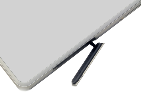

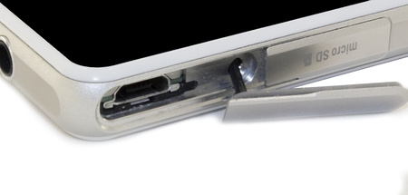

Левая боковая грань полностью состоит из всевозможных разъемов и слотов. Верхним является Micro-USB, совмещающий в себе также функции OTG и MHL (для подключения смартфона к телевизору посредством HDMI). Соответствующих переходников в комплекте нет.

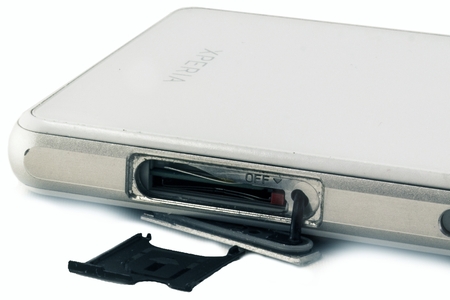

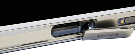

Следующий разъем – для карт памяти MicroSD (объем 64 Гбайта поддерживается). Данный слот довольно глубоко утоплен внутрь корпуса, однако благодаря возвратному механизму подключить/извлечь карту не составляет труда.
Самый нижний разъем служит для установки карты формата micro-SIM. В качестве держателя выступает довольно ненадежный пластиковый лоток, имеющий выступ под ноготь. При неаккуратном использовании он может легко сломаться, но позволяет без дополнительных приспособлений заменить SIM-карту в любой момент.
Здесь же – мелкая кнопка, при длительном нажатии которой смартфон можно по необходимости принудительно выключить. Зачем было делать отдельную кнопку, а не повесить данный функционал стандартно на клавишу питания/блокировки – загадка.
Все перечисленные разъемы прикрыты заглушками, обеспечивающими герметичность. Внутри они прорезинены, а сверху они алюминиевые, так что на общее ощущение от использования аппарата не влияют. Конструкция стандартная, ей уже много лет, поэтому есть надежда, что заглушки прослужат долго.

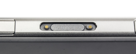

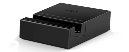

Ровно посередине располагается разъем под док-станцию Sony DK32 (ее в комплекте также нет).
Да и разъем выполнен так, что может вызывать неудобство. Он крышкой как раз не прикрыт и утоплен в корпус, так что в боковине образуется впадина с острыми углами. Держать в этом месте смартфон неудобно – а как раз хочется, поскольку располагается разъем по центру боковины Sony Xperia Z1 Compact. Весьма досадный эргономический просчет.

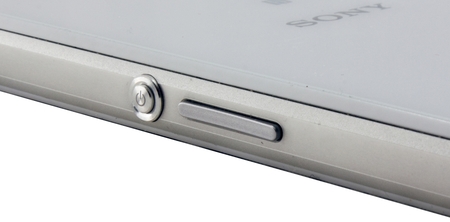

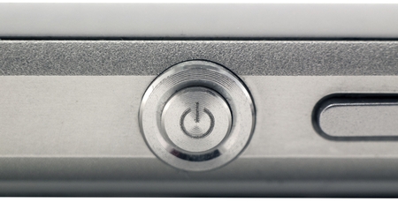

Если левая боковина отведена под разъемы, то правая заполнена элементами управления.
Основное внимание привлекает, конечно, фирменная «соневская» кнопка питания/блокировки. Она круглая и металлическая. Нажимать на нее не слишком удобно, но выглядит данная кнопка действительно хорошо.
Чуть выше – единая «качелька» регулировки громкости. Тут тоже ход достаточно тугой.

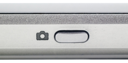

Еще одна обычная пластмассовая клавиша активирует камеру. Переназначить на другое приложение ее не получится, но зато она хотя бы «правильная»: двухпозиционная, позволяющая сначала сфокусироваться, а потом уже сделать снимок. Благодаря ей, например, с помощью защищенного Sony Xperia Z1 Compact можно снимать под водой.

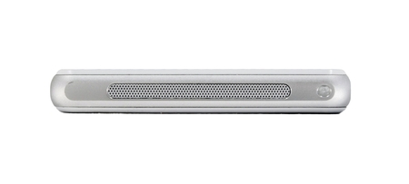

Снизу – лишь крупная решетка динамика да фирменная прорезь под ремешок.

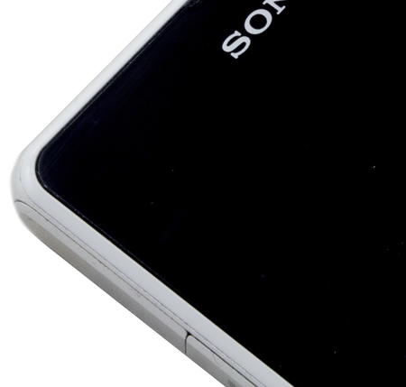

За период использования в плане износостойкости смартфон показал себя неплохо. Анодированная окраска не склонна к обдиранию. На боковых гранях возможно образование сколов на ребре между скругленной и плоской частями. Между металлическим корпусом и пластиковыми вставками имеются небольшие зазоры, в которые может забиваться грязь, однако она оттуда так же просто и убирается. И лишь вокруг экрана и в прорези разговорного динамика может скапливаться пыль, которую будет вычистить уже сложнее.
Пластик задней панели и пленки на лицевой отлично собирают мелкие царапины, однако видны последние только при ярком свете. В данном случае аппарат белого цвета, побывавший у меня на тесте, смотрится более выигрышно, поскольку на нем подобные «отметины» практически незаметны. Как и отпечатки пальцев, которые смартфон, разумеется, также собирает усердно. Думается, неплохо будут смотреться и яркие варианты – розовый и желтый. А вот черный – наименее практичный, на его внешний вид после буквально нескольких недель использования уже достаточно жалоб в Сети.

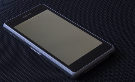

В целом за дизайн и конструкцию тестируемый смартфон стоит похвалить, а вот с эргономикой и практичностью у него все могло быть и лучше.

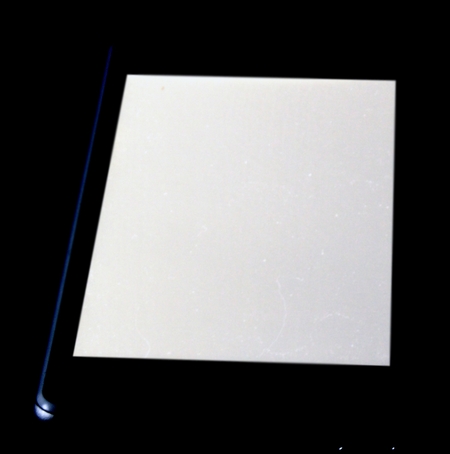

Равномерность подсветки близка к идеальной. При наклоне черный цвет высветляется, но остается равномерно серым. Белый под углом также «сереет», теряет яркость, но также «сохраняет нейтралитет».

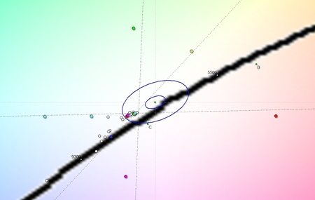

Цветовой охват немного превышает стандарт sRGB. По идее, из-за этого некоторые оттенки на экране Sony Xperia Z1 Compact должны выглядеть перенасыщенными, но в реальной жизни этого практически не наблюдается.
Как и в случае с равномерностью подсветки, за данный параметр отвечает технология Triluminos: перед лампами располагается специальная пленка QDEF (Quantum Dot Enhancement Film), что позволяет получить излучение в строго определенном диапазоне длин волн и, как следствие, обеспечивает равномерную белую засветку. При этом цвета остаются более естественными, чем в экранах типа AMOLED.

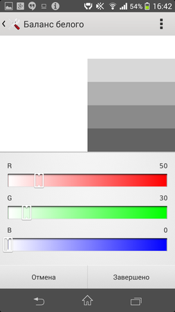

Для более детальной настройки в опциях смартфона есть параметр регулировки баланса белого.
В нашем случае регулировка на 50 красного цвета и на 30 зеленого позволила достичь того, что большая часть попала в DeltaE<10, а некоторые из них еще и в DeltaE<3. Опять же, для смартфона – просто отличный результат.

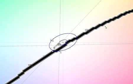

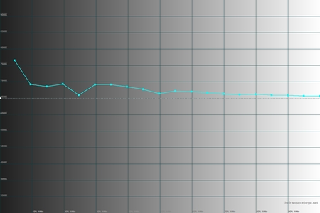

Цветовая температура незначительно превышает стандартные 6500К и достаточно равномерная. Кроме того, напомню, здесь есть регулировка баланса белого. Она позволила еще больше приблизить температуру к стандартной.

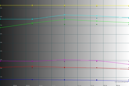

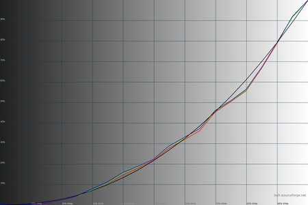

При этом отлично выглядели кривые RGB Levels, показав, что мы правильно произвели настройку. Редкий случай, когда все три линии стремятся друг к другу.
Яркость изображения имеет некую зависимость от насыщенности цветов. Особенно «отличился» зеленый канал.

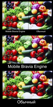

Здесь же упомянем про технологию Mobile Bravia Engine. Это программная обработка, никак не влияющая на результаты тестов и работающая лишь при просмотре видео- и фотоконтента. Ниже приведен пример ее использования. Как видно, обработка в основном заключается в повышении контрастности и добавления «перешарпа». Для не самых качественных копий низкого разрешения и/или с тусклой картинкой она может пригодиться, а качественные изображения и видео лучше смотреть «в оригинале».

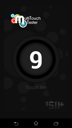

Поддерживается до девяти одновременных нажатий – более чем достаточно в любых условиях. Однако тут есть мелкие проблемы: нужно отметить нестабильную работу сенсора при близком расположении пальцев друг другу, а также при одновременной работе двух точек на одной вертикальной прямой. Подобная особенность лично мне встречалась последний раз на HTC Desire. В первоначальной версии прошивки также имелась известная недоработка, заключающаяся в том, что при медленном движении пальцев, например в браузере, происходило самостоятельно приближение/удаление картинки. После ручного апдейта проблема была устранена.
