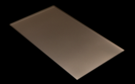

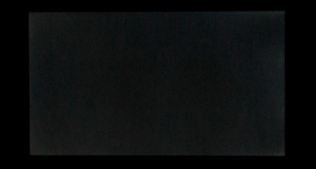

А вот равномерность подсветки очень хорошая. Никаких пятен замечено не было.
Затенение хорошо заметно.

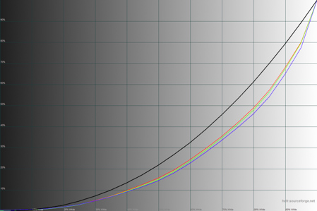

Гамма-кривые сильно «провисают», относительно референсной кривой, что означает завышенную контрастность.

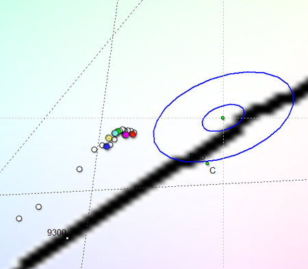

Цветовой охват у героя обзора слегка меньше, чем цветовой охват sRGB.
Ни одна из точек серого клина даже близко не подобралась к рамкам отклонения DeltaE<10.

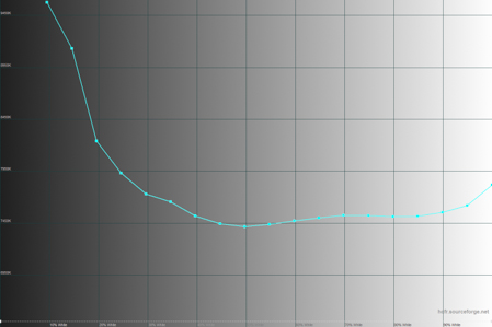

Цветовая температура далека от идеала. Изображение заметно «холоднее» – средняя цветовая температура колеблется в районе 7800К, вместо 6500К.

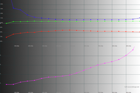

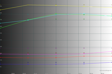

Цветовые каналы расположены совершенно вразнобой, особенно красный, который отклоняется от «референса» в среднем на 20%.
На графике насыщенности от яркости снова можно видеть, как «дурит» синий канал.

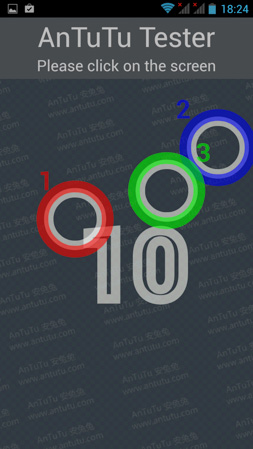

Сенсор способен распознавать до десяти нажатий одновременно, что больше, чем обычно в случаях с МТК6589.

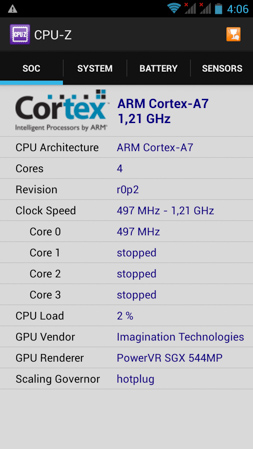

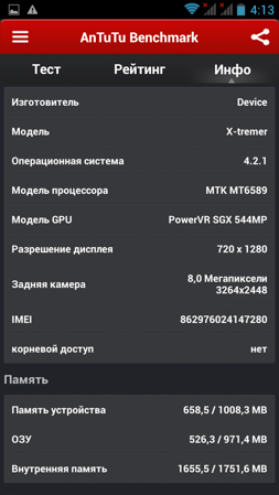

В телефоне установлен четырехъядерный SoC MTK6589 с частотой 1200 МГц. За графику отвечает PowerVR 544, от которого чудес ждать не приходится. Объем оперативной памяти составляет 1 Гбайт, что является стандартом для моделей этого ценового сегмента.

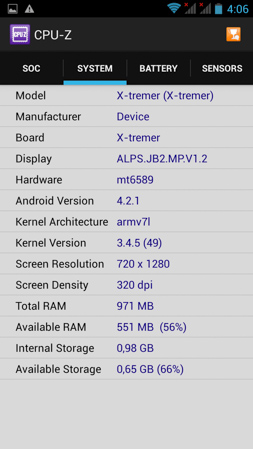

Программа CPU-Z корректно отображает информацию об устройстве. Процессор работает в диапазоне частот от 500 до 1200 МГц.

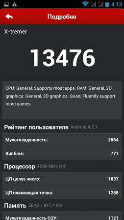

13476 очков – стандартный результат для данной однокристальной системы.

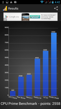

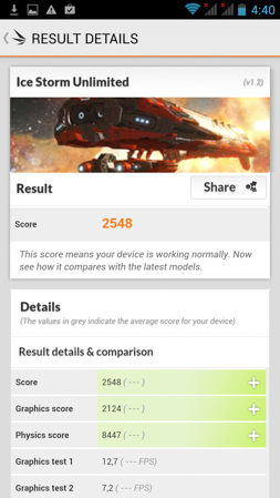

Около 2500 очков в CPU Prime – никаких неожиданностей.

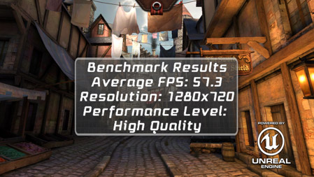

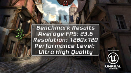

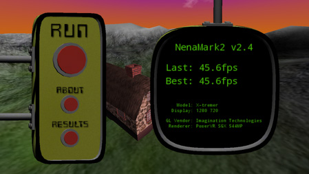

Графическая подсистема показала результаты ниже среднего.

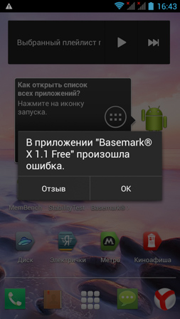

Тест BaseMark X вылетал с ошибкой после 6-7 минут работы.

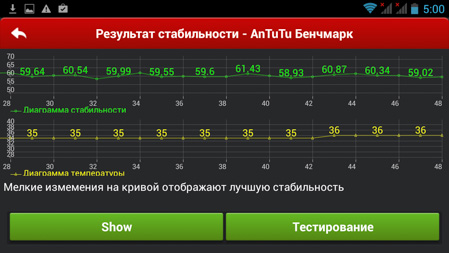

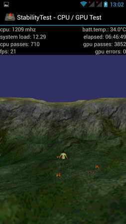

После шести часов стресс-теста ни одной ошибки «не проскользнуло». Обратите внимание, что МТК6589 не сбрасывает частоту во время теста, в отличие от HiSilicon K3V2.
