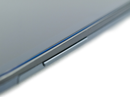

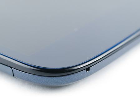

Рамки вокруг дисплея довольно массивные, шириной около 0.6 см.

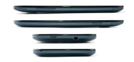

На правом торце расположена кнопка блокировки, на левом – качелька громкости. AUX-разъем и гнездо наушников расположены сверху, при этом нижняя часть «держит на себе» только микрофон.

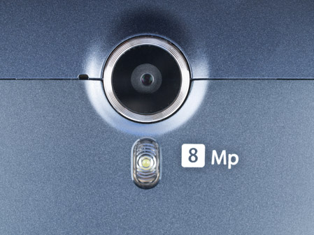

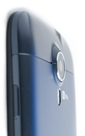

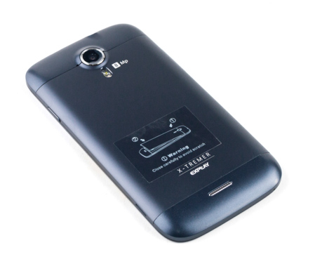

Линзы на тыльной камере оснащены многослойным просветлением и аккуратно посажены в корпус. Вспышка находится чуть ниже, она состоит из одного светодиода.
Модуль камеры выступает за пределы корпуса.

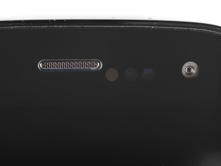

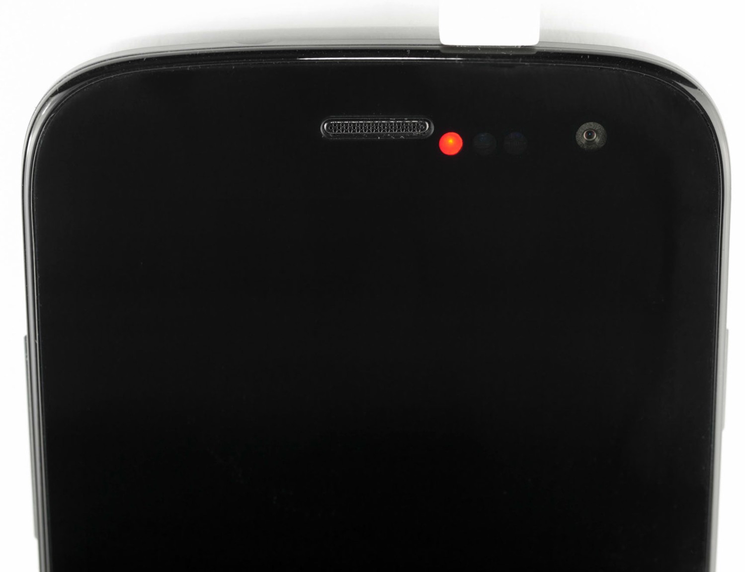

Модуль фронтальной камеры тоже имеет многослойное просветление, к качеству установки вопросов нет. Слева расположились датчик приближения, освещения и светодиодный индикатор.
Последний способен работать в двухцветном режиме (красный или зеленый). Он на удивление большого размера, но его свет комфортной яркости.

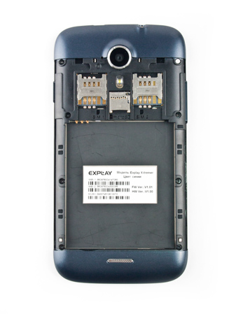

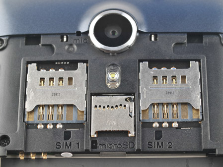

Смартфон разборный, давайте взглянем, что у него внутри.

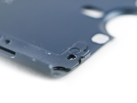

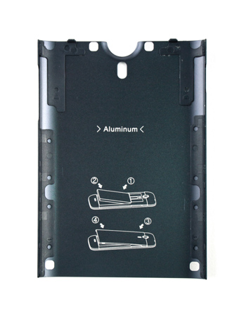

Крышка, в отличие от всего корпуса, алюминиевая, о чем гордо сообщает производитель. Она снабжена пластиковыми вставками, но лишена ребер жесткости – жесткость более чем достаточная.
Защелки выполнены из того же алюминия, что и сама крышка, однако они недостаточно хорошо «держат» – в Сети много жалоб на то, что крышка моментально отваливается при малейшем падении устройства.
Explay X-tremer умеет работать с двумя SIM-картами стандартного размера. Между ними расположился разъем для карт памяти формата MicroSD.
Пайка контактов довольно грубая, но переживать за надежность причин нет.

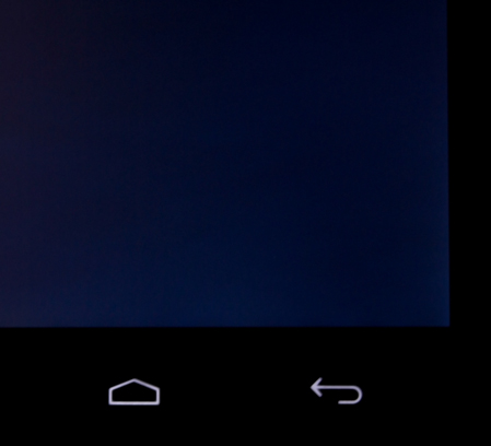

Датчик автояркости работает адекватно. При ярком солнце яркости экрана хватает, но «впритык». С датчиком приближения проблем не возникало.

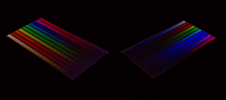

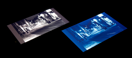

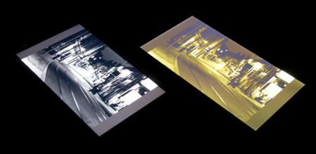

При взгляде со стороны темные оттенки сильно теряют насыщенность, а черно-белый градиент стал явно отдавать желтизной.

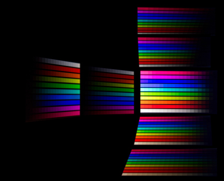

С диагональными углами обзора дела обстоят еще хуже. Цветовые искажения чудовищны, а отдельные цветовые полоски полностью утеряли свои первоначальные оттенки. Для наглядной демонстрации масштабов проблемы, положим рядом другой аппарат с дисплеем нормального качества.
В данном случае у меня под рукой оказался смартфон Huawei Honor 3, экран которого не может похвастать чем-то уникальным. На снимке: слева Honor 3, справа – X-tremer.

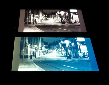

Видно, как изменяется гамма от «теплой» до «холодной», в зависимости от того, с какой стороны смотреть.
В промежуточном варианте можно увидеть, как теплая гамма сливается с холодной, образуя зеленоватый оттенок.
