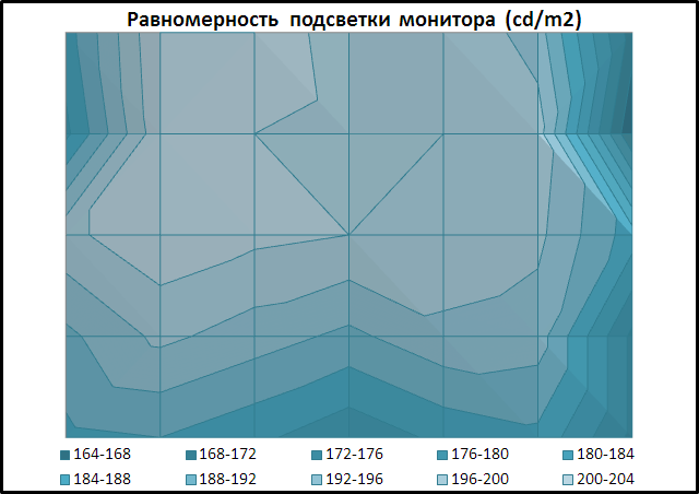

Равномерность подсветки монитора и цветовой температуры по полю экрана проверялась в тридцати пяти точках при установленной яркости дисплея в 200 нит. За основу всех подсчетов (отклонений) берутся данные из центральной точки.
Среднее отклонение от центральной точки составило 4.6%, а максимальное – 18%. Если не брать в расчет максимальное отклонение, то монитор продемонстрировал шикарный результат, особенно учитывая его стоимость. Но поскольку необходимо придерживаться методики тестирования, то в целом это просто показатель выше среднего, который сильно портит вторая цифра. Как-то так.
По представленной диаграмме поверхности можно наглядно увидеть, как сосредоточен уровень яркости по полю матрицы. Яркость в 200 нит и близкая к ней была измерена не только в центре экрана, но и во многих его точках. Всю картину портит лишь крайняя правая часть панели, которая действительно выделяется на общем фоне, особенно при работе с документами или веб-серфинге. Везет, что не сильно.

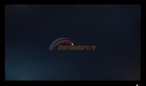

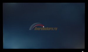

Теперь рассмотрим черный фон, оценив его равномерность по двум фотографиям с разной экспозицией, чтобы вы могли наглядно увидеть все проблемные зоны попавшего к нам в руки экземпляра. Они у монитора Dell U2414H есть, выражены сильнее, чем у трех ранее протестированных 23,8-дюймовых IPS дисплеев, но характер в целом схож – засветкам подвержены те же самые области.
Причинами такого явления могла стать новая модификация панели с уменьшенными рамками и давление на матрицу со стороны пластикового защитного покрытия. Другими словами – именно совокупность этих двух факторов привела к такому, не плачевному, но низкому результату равномерности подсветки на черном. Вкупе с Glow эффектом любители смотреть кино ночью, без внешнего освещения и в отдалении от экрана могут остаться сильно недовольными. В других ситуациях столкнуться с нечто подобным будет сложно, если у вас, конечно, не установлен черный фон в качестве картинки рабочего стола

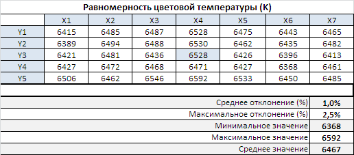

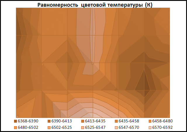

Теперь перейдем к рассмотрению равномерности цветовой температуры на всей площади экрана. Установленная яркость осталась неизменной – 200 нит в центральной точке.
При тестировании использовались ручные настройки ЦТ для получения 6500K. Результат в 1% отклонения в среднем и 2,5% в максимуме – это отличный результат, схожий с полученными на профессиональных мониторах NEC с активированной системой компенсации неравномерности подсветки. С другой же стороны конкуренты с обычным – рамочным дизайном в свое время оказались не сильно хуже героя нынешнего обзора U2414H.
Полученный диапазон цветовой температуры составил 6368-6592 Кельвин, что почти на 400К меньше стандартной разницы в 600K между граничными значениями, выявленными у большинства протестированных мониторов. Построенная диаграмма совсем не напоминает таковую по равномерности подсветки. Основные «проблемные» области, на которых выявлены скачки ЦТ, обнаружены в нижней центральной части и по правую стороны от нее. Кавычки здесь использованы не зря, ведь это все придирки и не более того. Подобная равномерность цветовой температуры устроит всех без исключения пользователей. Остается верить, что многие экземпляры U2414H будут способны на нечто подобное, а значительно худшие результаты не продемонстрирует ни один из них.
