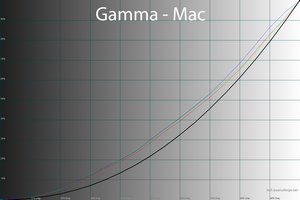

У Dell U2414H отсутствуют какие-либо датчики и сенсоры (освещенности, приближения), а в меню среди параметров, которые могли бы дополнительно повлиять на точность цветопередачи, присутствует параметр Gamma с двумя возможными вариантами.
С результатами первого (Gamma – PC) мы с вами уже знакомы. Во втором случае (Gamma – Mac) гамма-кривые взлетают вверх, изображение становится малоконтрастным и не подходит для какой-либо работы с цветом. Вывод прост: что-либо менять не стоит, поскольку это бесполезная трата времени.

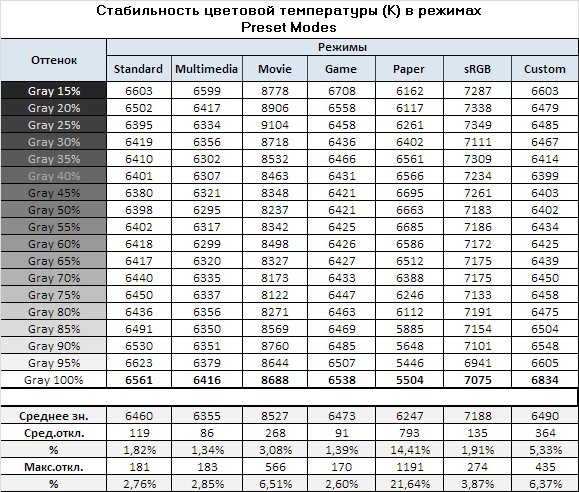

Теперь перейдем к оценке стабильности цветовой температуры в стандартных и специальных режимах изображения.
Результаты данной таблицы представляют собой отклонения точек серого клина по оси X. Вертикальную ось они не затрагивают, а поэтому оценить наличие паразитных оттенков можно лишь по CIE диаграмме из подраздела «Гамма-кривые, баланс серого и результаты UDACT».
Во всех режимах за исключением Paper, Movie и Custom при настройках по умолчанию изученный монитор продемонстрировал стабильность ЦТ заметно выше среднего, что в целом подтвердили и результаты теста UDACT.
Произведенная настройка помогла достичь еще более высокой точности в установке точки белого, но отклонения на фоне результатов Standard Mode увеличились. Среднее значение составило 3.23%, а максимальное 4.6%. Проведенная затем калибровка несколько снизила их до 0.86 и 3.96% соответственно, что можно отнести к хорошим результатам.

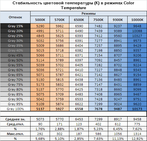

Теперь рассмотрим результаты специальных режимов ЦТ Color Temperature, коих у монитора U2414H целых шесть:
Сказать тут можно немного. Фактическая цветовая температура точки белого отличается от заявленной на ~100-230K в зависимости от установленного значения. Это очень хороший результат, ведь, как правило, все совсем иначе и цифры различаются куда сильнее. Минимальные отклонения были достигнуты в режимах 5000K и 6500K. При этом их результаты в целом схожи с полученными в некоторых основных режимах. Если вас интересует какое-то конкретное значение ЦТ для работы, то вам прямиком в подрежимы Color Temperature. В остальных случаях оставайтесь в Standard Mode или крутите-вертите RGB значения в Custom Color.

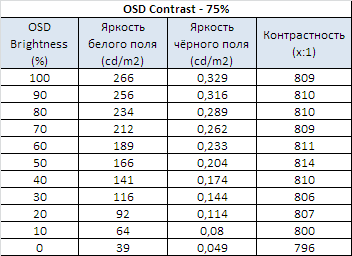

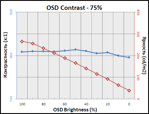

Стабильность контрастности и диапазон изменения яркости
Для изучения стабильности контрастности и диапазона изменения яркости был выставлен режим Standard. Значение Brightness менялось с 100 до 0% с шагом в 10 единиц. Для представленной ниже таблицы измеренные значения были получены через программу HCFR, которая дает возможность более точно оценить уровень черного (три знака после запятой) и соответственно определить достоверный коэффициент контрастности.
Полученный рабочий диапазон яркости составил 39-266 нит при практически неизменном уровне контрастности в ~800:1. В целом это очень хороший результат, который и желаешь получить от самой продвинутой линейки мониторов Dell, даже с учетом того, что U2414H не относится к профессиональным решениям, как те же U2413, U2713H или U3014 с расширенным цветовым охватом и системами Uniformity Compensation.
Значение верхней границы яркости точки белого в 266 нит позволит без проблем работать с монитором в любых ситуациях, когда на рабочем месте очень светло или на экран падают отраженные/прямые лучи солнца. А нижнее в 39 нит значительно снизит нагрузку на глаза в случае работы в отсутствии внешнего освещения. Если вам даже столько много, то достаточно снизить Contrast до 50-60% и получить на выходе 20-25 нит при коэффициенте контрастности в ~500:1.
