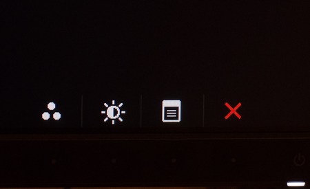

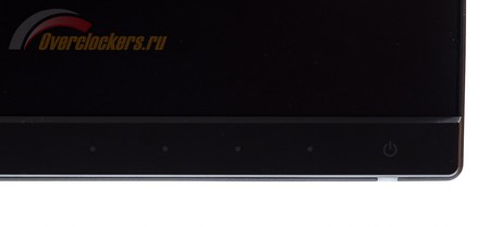

Управление монитором производится посредством четырех сенсорных клавиш и одной дополнительной кнопки (включения и выключения питания с белым светодиодом), расположенных на нижней рамке. Указателями служат белые точки. Подсветка клавиш не предусмотрена, что можно отнести к несущественным недостаткам.
Как и у рассмотренных ранее мониторов Dell, у U2414H кнопки с изменяемыми функциями. Это значит, что перед каждой на экране высвечивается иконка действия, которое в данный момент осуществляется с ее помощью. Чувствительность клавиш не вызывает нареканий, рабочая область оптимальна.

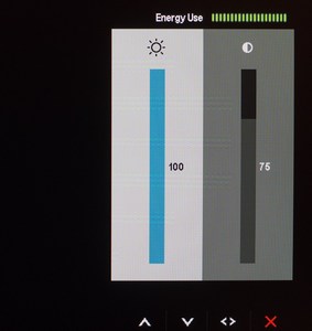

Чтобы вызвать окно настроек, достаточно нажать любую из четырех кнопок управления.
Далее предстоит выбрать один из необходимых разделов, два из них могут быть переназначены пользователем на свое усмотрение.

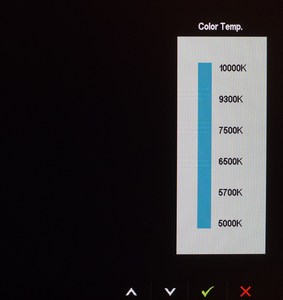

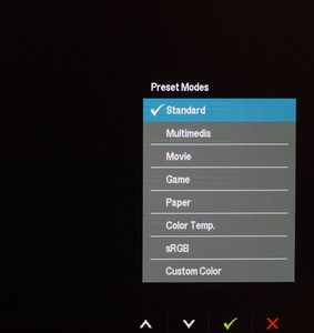

По умолчанию пользователь может выбрать один из предустановленных режимов изображения, выставить настройки яркости и контрастности. В сравнении с серией «P» набор предустановленных режимов несколько иной. В Color Temp. присутствует несколько подрежимов с определенной цветовой температурой.

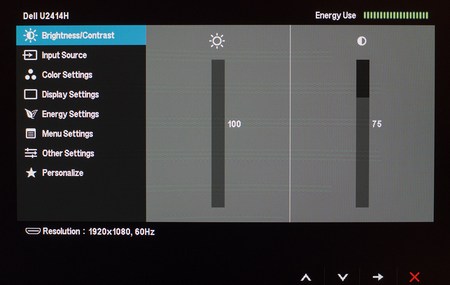

Первый раздел повторяет функции быстрого изменения яркости и контрастности. Разница лишь в количестве действий для получения конечного результата.

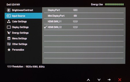

Выбор необходимо видео интерфейса осуществляется в подменю с соответствующим названием – Input Source.

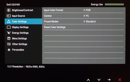

Тип входящего цветового формата (RGB или YPbPr), режим Gamma, пресет изображения и сброс цветовых настроек – за все это отвечает Color Settings.

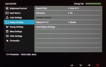

В разделе Display Settings присутствуют настройки скалера изображения, резкости (лучше оставить по умолчанию), активация динамической контрастности (доступна не во всех режимах) и включение поддержки Display Port 1.2. Здесь же можно сбросить все эти настройки к значениям по умолчанию.

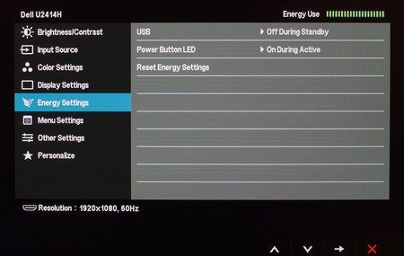

Раздел Energy Settings предлагает включить “умное” снижение энергопотребления (обычное снижение яркости), задать условия работы светодиода питания и USB портов. Сбросить изменения к настройкам по умолчанию можно с помощью соответствующего пункта.

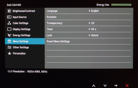

Задать язык локализации, произвести переворот меню (видимо для тех, кто будет использовать совместимый VESA кронштейн с Pivot), изменить прозрачность, установить таймер на исчезновение OSD экрана и заблокировать его можно в Menu Settings.

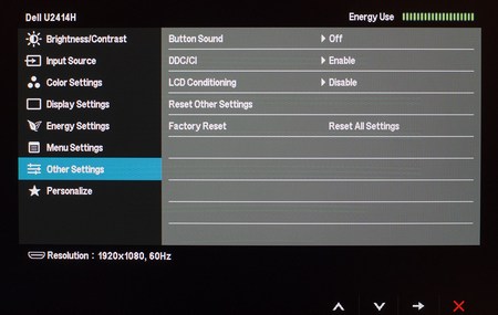

Раздел Other Settings позволяет отключить DDC/CI интерфейс, активировать функцию LCD Conditioning для проверки экрана на битые пиксели без использования компьютера (удобно при покупке в магазине). Опция Factory Reset сбрасывает все (!) настройки к заводским установкам.

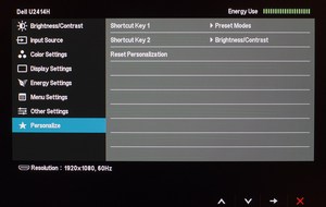

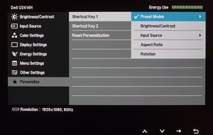

Возможность изменить одну из двух кнопок быстрого доступа представлена в разделе Personalize. Перечень доступных опций:
- Preset Modes;
- Brightness/Contrast;
- Input Source;
- Aspect Ratio;
- Rotation.
Причем для двух пунктов из шести можно определить точные значения. К примеру, если вы хотите, чтобы при двойном нажатии монитор переходил в режим Custom Color, то нет ничего проще.
Но если честно, на мой взгляд, половина из них будет в любом случае использоваться крайне редко, а поэтому заводские настройки являются оптимальным выбором с точки зрения первостепенных параметров изображения. Но выбор – это все равно хорошо.

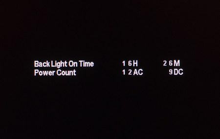

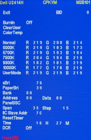

Доступ к сервисному меню в случае с моделью Dell U2414H был найден за счет одновременного зажатия двух левых клавиш управления в момент включения монитора. Сочетание первой и третьей кнопок (справа) приводит к появлению на экране информации о времени наработки подсветки и нахождении дисплея в рабочем и Standby режимах.
В самом сервисном меню представлено много всего интересного, полезного и не очень. Управление разгоном матрицы OverDrive отсутствует. Есть возможность настроить RGB значения для всех режимов Color Temp, стандартного пресета и Custom Mode, яркость для специального режима sRGB и отдельно для Paper Mode. Есть много других пунктов, с которыми можно долго разбираться, ведь изначально тяжело понять, что они меняют. Экспериментировать же на таком программном уровне не очень хочется.
Напомню, что все изменения вы производите на свой страх и риск. Если не знаете, зачем нужен тот или иной пункт, лучше его не трогайте – монитор проработает дольше.
