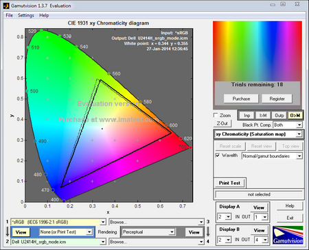

Проверка осуществлялась при заводских настройках дисплея в режиме Standard. По представленным скриншотам видно, что все три опорные точки сдвинуты в пространстве относительно sRGB стандарта. Избыток цветового диапазона наблюдается на желто-оранжевых и красных стимулах, а недостаток насыщенных цветов присутствует в голубой, зеленой, бирюзовой, розовой и фиолетовой областях. Разница в сравнении с Dell P2414H проглядывается, но назвать ее существенной нельзя.
Режим имитации sRGB в целом настроен верно. Производитель постарался отсечь все зоны, переходящие треугольник соответствующего стандарта, и, к сожалению, никак не затронул остальные, более важные.

В режиме sRGB в сравнении с соответствующим стандартом:

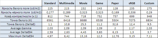

У рассматриваемого монитора присутствует семь предустановленных режимов изображения Preset Modes. В одном из них скрываются подрежимы цветовой температуры, а поэтому в общей таблице он рассматриваться не будет. Дополнительно присутствует пресет Custom для ручных правок. По умолчанию же включен Standard со следующими настройками:
- Brightness – 75;
- Contrast – 75.
Изучим полученные результаты, представленные в таблице ниже:
Измеренная яркость монитора в большинстве режимов оказалась не столь высокой, как предполагалось изначально. Основную роль в этом играет максимальная яркость самой панели. Лучше всех с точки зрения продолжительного использования по этому параметру оценки выглядит режим Paper, но вместе с тем других проблем в нем хоть отбавляй. Коэффициент контрастности, за исключением Custom со стандартными настройками, оказался на уровне 700-812:1, что меньше заявленного в ТХ. Причина проста – для улучшения точности установки White Point и гамма-кривых производителю пришлось воспользоваться регулировкой RGB Gain. А там без падения КК никуда.
Режим Standard поражает безумно низким отклонением точки белого – всего 1.1 единицы DeltaE. Ранее мне подобное не встречалось. Причем подобная точность держалась на протяжении всего тестирования, что проверялось экспериментально. Другие же режимы ничем подобным похвастать не могут – отклонение White Point от 9.5 до 32.6 – это плохой результат.
Среднее значение гаммы в 2-2.09 намекает нам на то, что изображение не столь контрастное, как должно быть. И лишь пресет с заводской калибровкой sRGB показал, что не все потеряно – 2.17 – таков его ответ. К слову, именно в нем были получены минимальные отклонения цветопередачи, выраженные в единицах DeltaE94. C такими результатами сразу можно приступать к цветокоррекции. Единственное, что портит всю малину – отклонения точки белого в 12.4 единицы. Это никуда не годится, а поправить нет возможности.
Основные же режимы, как подтверждают отклонения, настроены хуже. Но если вас все же волнует точность настройки White Point, то без дополнительных проблем можете остановиться на Standard Mode. Многого вы не потеряете.

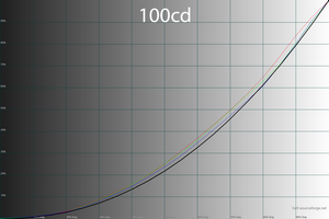

При полученных 100 нит контрастность изображения составила 775:1. Точность выставления точки белого повысилась – 6527 Кельвин при DeltaE 0.4. Отклонения цветопередачи изменились незначительно. Произведенная калибровка помогла снизить их до 0.45 единицы DeltaE94 в среднем и 1.08 в максимуме, что является отличным результатом. При этом точка белого немного отдалилась от первоначального результата и составила 6471К при DeltaE 0.6, что не сыграет ни малейшей роли в вашей оценке монитора.

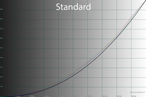

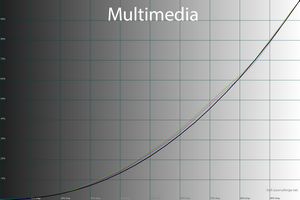

С помощью программы HCFR Colormeter и откалиброванного колориметра X-Rite Display Pro мною были изучены гамма-кривые во всех рассмотренных выше режимах, как изначально предустановленных, так и специально разработанных. Кроме того, по произведенным измерениям можно оценить расхождение серого клина (точек черно-белого градиента) на CIE диаграмме и сделать выводы о преобладании того или иного паразитного оттенка, либо его таковом отсутствии.
При стандартных установках точность настройки гамма-кривых оказалась на уровне выше среднего. Это лучше, чем у P2414H, но хуже, чем хотелось бы, что не удивительно – всегда хочется большего, даже за такие деньги. Вместе с тем расположение точек серого клина удивляет – они расположились в области DeltaE<3 довольно плотной группой. Подобное встречается редко.
Первоначальный отчет UDACT говорит лишь о первоклассной настройке White Point. C Gray Balance, по его мнению, все не настолько хорошо. С двумя оставшимися параметрами все ясно – не хватает профиля монитора.

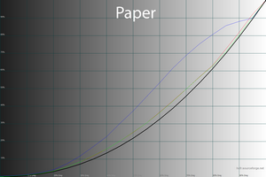

Три последующих пресета исходя из гамма-кривых настроены лучше, но у них присутствуют проблемы с точкой белого и серым клином. Специальный режим Paper, предложенный производителем для чтения с экрана, отличился очень плохой настройкой и излишней резкостью. Рекомендовать его к применению я не могу.

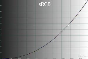

Режим sRGB с заявленной заводской калибровкой своеобразен. Почти идеальные гамма-кривые совместно с неверно установленной точкой белого – неважная связка.
Зато это позволило достичь зачета в области Softproof Quality, неплохих результатов по Gray Balance и Profile Quality.

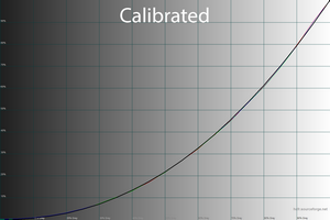

Но поскольку я таковым не являюсь, то была выполнена калибровка. Она привела гамма-кривые к «референсу», а созданный профиль позволил убрать все оставшиеся «подводные камни».
