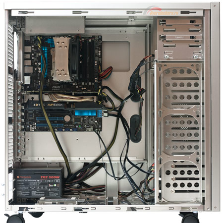

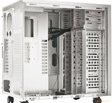

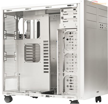

Внутреннее убранство Lian Li PC-D8000 смотрится не менее солидно, чем корпус снаружи. Внутри можно видеть множество различных задумок, хотя общая компоновка на уровне стандарта, другими словами, типичная для простой «башни». Сложно придумать что-то иное, даже такому изобретательному производителю как Lian Li.

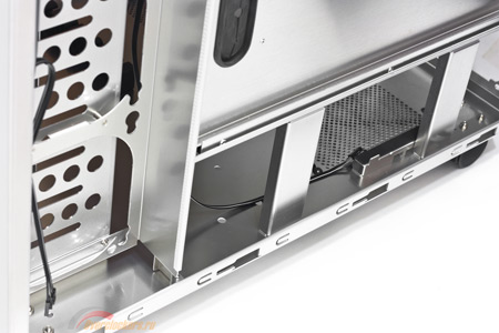

В нижней задней части расположены отсеки для двух блоков питания, верхнюю же часть занимает поддон системной платы, который, как было упомянуто выше, можно извлекать с тыловой стороны. Корзины для накопителей сгруппированы в передней части, над ними в самом верху – отсеки для 5.25-дюймовых устройств.
Можно считать, что корпус выполнен в виде двухобъемной конструкции. Перегородка в центральной части, по сути, делит пространство на правый и левый отсек. На ней можно закрепить два 140-мм вентилятора, а также устройства жесткой фиксации PCI-карт. Перегородка является съемной конструкцией и при необходимости ее можно демонтировать.

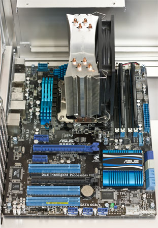

Однако при наличии перегородки, установить процессорный охладитель высотой больше 160 мм вряд ли удастся. Все зависит от конструкции самого кулера, а также от смещения процессорного гнезда на материнской плате. Например, стендовый Thermalright TRUE Spirit 120 (высота 160 мм) установить возможно, но либо без вентилятора, либо с переносом его в переднюю часть.

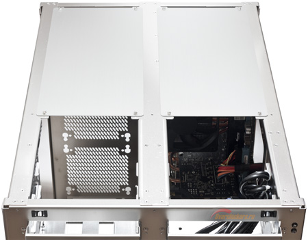

Имеется возможность отсоединить верхнюю панель целиком, для этого требуется открутить шесть винтов. Под ней мало чего интересного и ее снятие может потребоваться, разве что, при установке радиаторов СЖО.

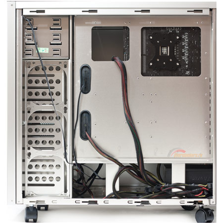

Что касается системы кабель-менеджмент, на поддоне имеются два квадратных выреза больших размеров для доступа к крепежной крестовине процессорного кулера, а также имеются два обрезиненных отверстия для прокладки кабелей. А вот отверстия для прокладки провода питания процессора ATX12V не предусмотрено. Расстояние за поддоном до боковой панели составляет 27 мм, в районе корзин накопителей – 54 мм. Места более чем достаточно для размещения больших связок проводов.

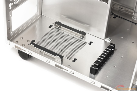

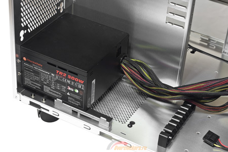

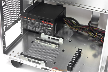

Блок питания устанавливается на постамент, который оборудован антивибрационными резиновыми прокладками, и поднимает БП на расстояние 13 мм от днища. Ориентация блока может быть в обоих положениях.
Расстояние до крайней стойки корзины накопителей составляет 405 мм, и, исходя из этого значения, можно сделать вывод о максимальной длине блока питания (заявленная производителем максимальная длина БП – 360 мм).
Блок питания можно размещать в любом отсеке, но лучше под материнской платой, особенно, если провода у БП короткой длины.
К слову, о длине проводов блока питания. Для сборки системы в Lian Li PC-D8000 лучше использовать блок питания с проводами большой длины. В противном случае их может не получиться разместить за поддоном. В моем случае пришлось прокладывать кабель питания процессора и видеокарты внутри корпуса.
Материнская плата закрепляется на поддоне при помощи стандартных семимиллиметровых шестигранных стоек, которые для формата плат ATX уже установлены в поддон. Lian Li PC-D8000 поддерживает форм-фактор материнских плат: ATX, microATX, а также крупногабаритные HPTX и E-ATX.
Что касается дискретных устройств, то в корпус может быть установлен графический адаптер длиной до 410 мм и процессорный охладитель высотой до 160 мм. Последний может быть высотой до 350 мм, если демонтировать центральную стойку. Крепление карт расширения – при помощи винтов с накатанной головкой.
5.25-дюймовые устройства поддерживаются в количестве пяти штук в двух верхних корзинах. Фиксация двух левых устройств – безвинтовая, при помощи специального запорного механизма. Остальные три девайса прикручиваются винтами с накатанной головкой.

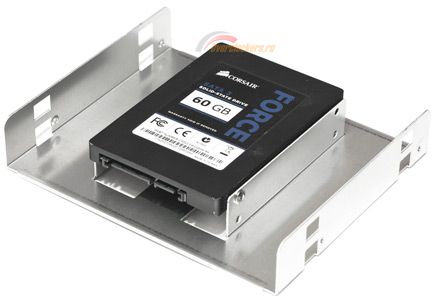

Нижний левый 5.25-дюймовый отсек оборудован переходником для 2.5-дюймовых внутренних устройств, который можно переставить в любой другой отсек. Сюда можно установить один 2.5-дюймовый HDD или же два SSD накопителя.

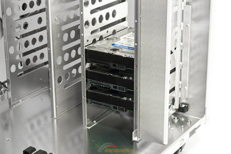

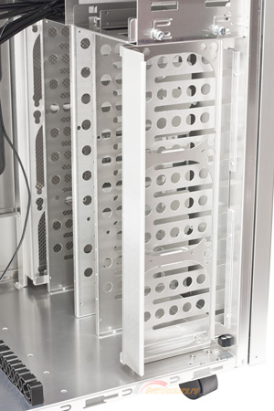

Две корзины для HDD сразу привлекают внимание. Всего накопителей можно установить огромное количество – двадцать штук (по десять в корзину). Поддерживаются только 3.5-дюймовые жесткие диски, их расположение – продольное. Кроме того, на каждой корзине с внешней стороны находятся посадочные места для трех 120-мм вентиляторов, которых можно установить, соответственно, в количестве шести штук.

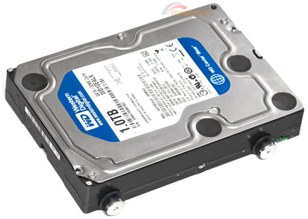

Жесткий диск использует фирменное крепление по типу салазок. В первую очередь накопитель требуется оборудовать четырьмя винтами с антивибрационными кольцевыми прокладками.
Затем собранная конструкция отправляется с фронтальной стороны по направляющим в отсек и фиксируется фронтальным запорным механизмом (при необходимости – с использованием замка). Для проведения всех операций требуется снять переднюю панель.
В целом, сборка компьютера в Lian Li PC-D8000 затруднений совершенно не вызывает. За счет большого внутреннего пространства компоненты устанавливаются и подключаются быстро и просто.
Кабели от блока питания без проблем разместились за поддоном, а доступ к крепежной крестовине кулера CPU полностью открытый.
