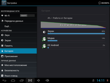

Установленная батарея несъемная, зато емкая – 9000 мА*ч. Это очень неплохо, но как она поведет себя в условиях большого и «прожорливого» экрана?
Для проверки батареи запускаем традиционный тест: видео Full HD 30 fps с максимальной яркостью экрана. Когда через четыре с половиной часа от заряда батареи осталось всего 4%, видео было остановлено. Теперь зайдем в свойства батареи и проверим, на что и в какой пропорции был потрачен заряд.
Увы, экран, как и ожидалось, «съел» большую часть заряда аккумулятора (85%), а вся остальная начинка, вместе взятая – только 16% (на скриншоте ниже в сумме получилось почему-то 101%).
Обратно планшет зарядился до 100% примерно за 5.5 часов, что естественно при его такой большой емкости аккумулятора.
Обычно для поддержания заряда устройств в походных условиях можно предложить брать с собой переносной аккумулятор, но не в данном случае. Дело в том, что для полноценной подзарядки устройства запасной аккумулятор должен иметь емкость выше, чем у устройства (ведь КПД в 100% не бывает!). А в нашем случае это будет аккумулятор увесистый, и, самое обидное, довольно дорогой.
Так что рекомендация будет банальна: экономьте электроэнергию! То есть, уменьшайте яркость (когда она не нужна), отключайте Wi-Fi (тоже когда не нужен), и т.п.

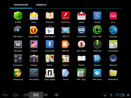

На планшете установлен большой комплект программ, в том числе и не всегда нужных пользователю. Некоторые из них – условно-бесплатные (т.е. будут просить денег или показывать рекламу), а некоторые – действительно бесплатные. Есть и совсем не актуальные (например, Вапедия – мобильная версия Википедии, прекратившая работу). Чем читать длинный текст с перечнем программ, лучше посмотрите на пару приложенных ниже скриншотов:

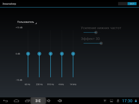

Встроенный музыкальный плеер (программа называется «Музыка») – обыкновенный, но имеет 5-полосный эквалайзер (тоже типовой, см. скриншот ниже). Для общегражданских нужд его вполне достаточно.

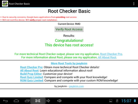

Для получения прав Root на устройстве вообще ничего делать не надо: они есть сразу "из коробки", что и подтвердила программа CheckRoot:
Другой вопрос - потребуется ли когда-нибудь этими правами пользоваться, если, например, такие "вкусности", как поддержка файловой системы NTFS и "видимость" microSD карт на 64 Гб уже имеются в планшете.

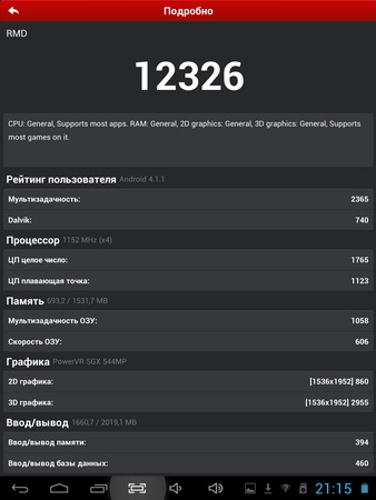

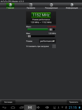

Теперь переходим к самому «наболевшему», к оверклокингу. Разгон осуществлялся программой AnTuTu CPU Master (см. скриншот ниже). Хотя программа показывала возможность разгона до 1.440 ГГц, реально тестируемый экземпляр планшета устойчиво работал только до 1.152 ГГц (что тоже неплохо).
После разгона было повторено тестирование производительности устройства, и результат комплексного теста AnTuTu показан ниже:
При разгоне планшет показал относительно неплохую масштабируемость: увеличение частоты процессора на 15% дало прирост общей производительности почти на 7% (12326 баллов, без разгона было 11530).
Несмотря на удачный опыт разгона, я поостерегусь рекомендовать его для широкого внедрения. Поскольку с охлаждением процессора в смартфонах и планшетах есть сложности ("водянку" туда не поставишь), а аккумулятор "не резиновый", то включать постояннодействующий разгон нет никакого смысла. Он может пригодиться только в тех редких случаях, когда, например, для комфортной игры или комфортного просмотра фильма не хватает совсем чуть-чуть производительности. Тогда разгон можно включить, а по окончании фильма (игры) - выключить.
