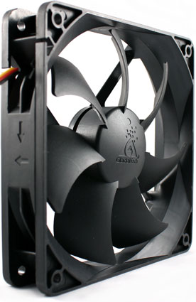

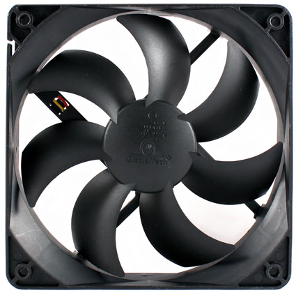

GlacialTech GT12025-BDLA1
Невзирая на то, что наименование GT12025 уже могло приесться, мы вновь обращаемся к продукции GlacialTech, чей следующий вентилятор получил маркировку BDLA1.
Это еще один корпусный вариант без возможности регулировки оборотов и комплекта поставки, а потому он довольно дешев и находится в широкой доступности в отечественной рознице. Зато сама модель оснащена нечасто встречающимся шарикоподшипником (Two-Ball Bearing), дающим свои преимущества, в частности, по надежности, так как предлагает (в отличие от пары других последних оппонентов) не 35000 часов, а 50000 MTFB.

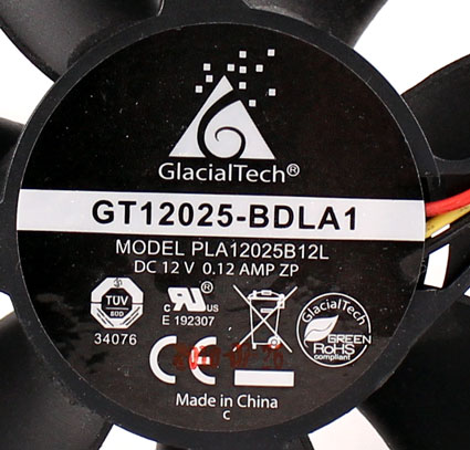

Полная спецификация вентилятора:

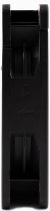

Кабель средней длины в 400 мм оснащен обычным трехштырьковым разъемом подключения. Какая-либо дополнительная оплетка отсутствует.
Заявленная скорость вращения крыльчатки вентилятора составляет всего 900 оборотов, тем не менее, при старте BDLA1 начал бодро сразу с 1000, а закончил на 400 оборотах при 5.2 В. Получилась довольно интересная и тихая модель.

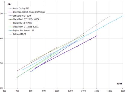

С обозначенным уровнем шума в 16 дБ, как всегда, «перемудрили», но фактически вентилятор оказался не особо шумным даже на близких к пиковым значениях оборотов.
Результаты тестирования GlacialTech GT12025-BDLA1
Меньше – лучше
0.3 m
Как итог – 34.4 дБ при 1000 RPM, что с оглядкой на прочих оппонентов, можно даже сказать, хорошо, а при 400 оборотах он становится совсем бесшумным с показателями около 24 дБ.

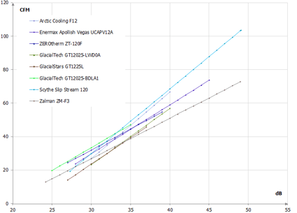

Данная модель не сможет похвастать высочайшими значениями расхода, но рекомендую сразу переходить к графику, построенному от уровня шума.
Больше – лучше
AXP-140 | Archon | W/o radiator
И если теперь сравнить результаты, скажем, при 35 дБ, то окажется, что это один из эффективных вентиляторов.

Начинаем с уровня шума.
Меньше – лучше
Многие вентиляторы находятся рядом друг с другом. Из новеньких лучше всего себя показала модель GlacialTech GT12025-BDLA1.

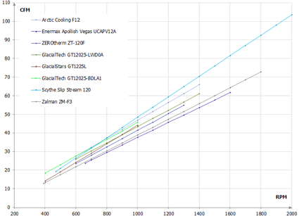

Больше – лучше
И опять в расходе хороший результат показывает уже указанная модель GlacialTech, правда, ей не хватает оборотов, чтобы график был более длинным, наравне с некоторыми другими участниками. На этот раз к победителю подключается Arctic Cooling F12.
Больше – лучше
Больше – лучше
Полезным будет и прямое сравнение воздушного потока вентиляторов при равном и условно комфортном уровне шума в 30 дБ.
Больше – лучше
Самые лучшие показатели оказались у моделей GlacialTech GT12025-BDLA1 и ZEROtherm, которые стали очевидными лидерами хотя бы потому, что перешли рубеж в 30 CFM. Близкие к ним значения показали модели Enermax Apollish Vegas UCAPV12A и Scythe Slip Stream 120, рассмотренные ранее, а вот в разряд худших попали GlacialTech GT12025-LWD0A и GlacialStars JT1225L с показателями, недотягивающими даже до 24 CFM. Остальные участники оказались в середине общего зачета.
