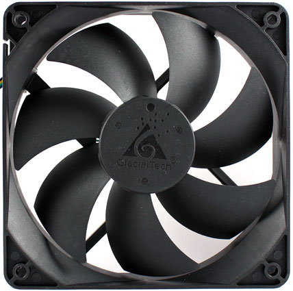

GlacialTech GT12025-LWD0A

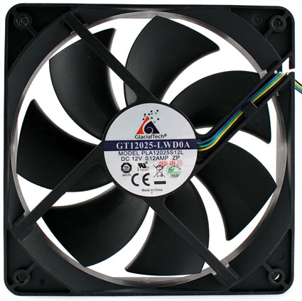

Компания GlacialTech хорошо известна на рынке, но к сегменту энтузиастов ее причислить сложно, поскольку основной модельный ряд рассчитан на экономного пользователя. В ассортименте присутствует пара серий корпусных вентиляторов с их модификациями, которые в основном сводятся к различным типам подшипников и размерам.

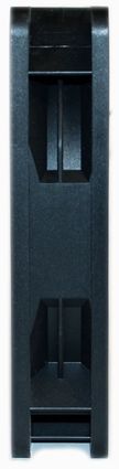

Вентилятор выглядит просто и без особых изысков: черная рамка, лопасти и крыльчатка, и лишь логотип, выгравированный на лицевой стороне устройства, говорит о его производителе (не считая маркировки с обратной стороны).

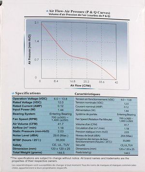

Благодаря таблице данных можно сразу понять, что перед нами бюджетная модель, даже не глядя на цену, так как заявленные характеристики откровенно слабые (например, воздушный поток менее 42 CFM при 1400 оборотах, а время наработки на отказ всего 35000 часов, что укладывается в четырехлетний диапазон, не так уж много). В качестве подшипника используется некий фирменный Ultra Entering Bearing, хотя показатель MTBF говорит о том, что это модификация одного из основных типов бюджетных вариантов (таких как подшипник скольжения, к примеру).

Это еще один участник недорогой серии, но при этом «при параде», с вполне достойной заводской упаковкой. На лицевой стороне из интересной информации можно отметить лишь размеры, внешний вид и указание поддержки PWM, а вот с тыльной стороны полный набор, в который входит подробная таблица спецификаций, а также график воздушного потока относительно статического давления.

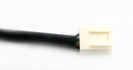

Приятно получить столько мелочей внутри коробки с одним из дешевых вентиляторов. Да и комплектный удлинитель придется очень кстати. Длина родного кабеля составляет всего 280 мм, а этого может оказаться недостаточно, дополнительный провод может увеличить ее до 550 мм, что совсем другое дело. Кабель обернут в оплетку и снабжен четырехштырьковым разъемом для регулировки оборотов методом ШИМ.
Хорошее начало на старте, дело осталось за малым – показать отличные показатели шума и эффективности. Сам вентилятор заработал на 1400 оборотах, а помимо заявленных 700 минимальных смог спокойно функционировать и на 600 RPM при напряжении 5.5 В. Правда, намного меньшие значения он показать не смог, так как стартовал с напряжения 4.8 В, а это уже 550 оборотов.

Как всегда, если одно хорошо, то другое обязательно плохо. Модель GT12025-LWD0A оказалась одной из самых шумных, на своих максимальных оборотах она перевалила через отметку в 41 дБ, но даже на минимальных значения оставались не менее 31 дБ.

Значения графиков температур выглядят отлично, более того, забегая вперед, сразу сорву всю интригу и замечу, что это самый эффективный вентилятор из представленных, по части охлаждения процессора, но лишь при максимальных оборотах.

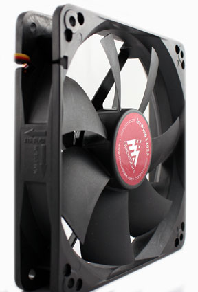

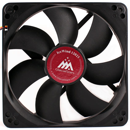

GlacialStars 12025 JT1225L

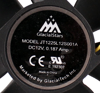

У компании GlacialTech есть ряд подбрендов, одним из которых является GlacialStars. Такое «дробление» очень часто можно встретить на IT-рынке, поэтому ничего особенного в этом нет, главное, чтобы теперь «под маской» чего-то нового не оказался какой-то крайне похожий продукт, а ведь его первая часть наименования (12025) дает прямую отсылку к серии вентиляторов GlacialTech с тем же цифровым индексом.
Сама модель выглядит неброско, тем более что серия IceWind лишена какого-то особого оформления и не оснащается подсветкой, в ней используется типовой подшипник на втулке (скольжения) Sleeve Bearing.
Полная спецификация вентилятора:

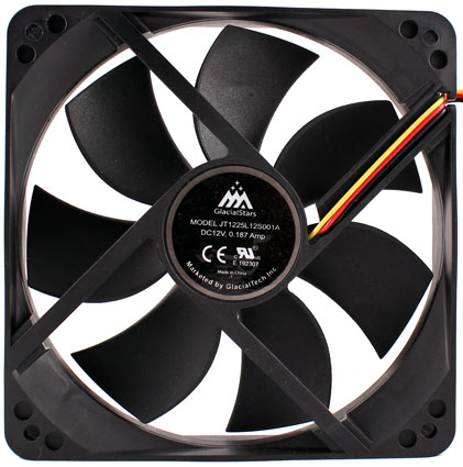

Этот вентилятор попал на тест без какой-либо упаковки или комплекта поставки, что скорее всего прямо повлияло на его невысокую стоимость.

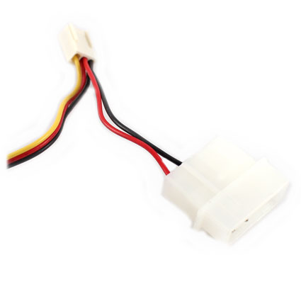

Устройство оборудовано кабелем без оплетки с трехштырьковым разъемом подключения, тем не менее, есть и второй разъем – обычный Molex для прямого включения.
Таким образом, перед нами бюджетный представитель своей группы из серии тех продуктов, которые покупают «на сдачу». Сможет ли он при этом показать интересную эффективность или приемлемый уровень шума?
В конце концов, у JT1225L есть все шансы стать хотя бы тихим, ведь его пиковое значение RPM не превышает 1000 оборотов, а минимальное составляет всего 400.
