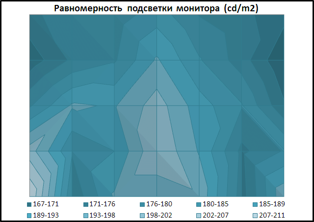

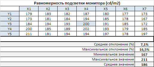

Равномерность подсветки монитора и цветовой температуры по полю экрана проверялась в тридцати пяти точках при установленной яркости дисплея в 200 нит. За основу всех подсчетов (отклонений) берутся данные из центральной точки.
Среднее отклонение от центральной точки составило 7.1%, а максимальное – 16.5%. Это средний результат. В свое время главный конкурент GW2750HM продемонстрировал чуть меньшие отклонения от центра.
По представленной диаграмме поверхности можно наглядно увидеть, как сосредоточен уровень яркости по полю экрана. Самые яркие точки оказались сосредоточены в левой нижней части матрицы. Немного отличился и нижний правый угол. В некоторых из них была измерена яркость в 201-204 нит. Наименьшей яркостью обладают два верхних угла.

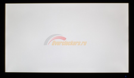

Фотография монитора с белым фоном прекрасно демонстрирует, как выглядит все это вживую. Областей с заметными паразитными оттенками не выявлено. Бросающиеся в глаза проблемы на первый взгляд выделить сложно, в том числе и по цветовой температуре. Но это вовсе не значит, что их нет. Хотя то, что многие их не увидят – факт.

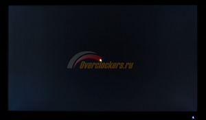

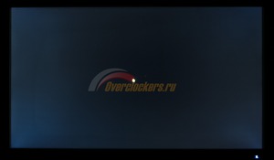

Теперь рассмотрим черный фон, оценив его равномерность по двум фотографиям с разной экспозицией, чтобы вы могли наглядно увидеть все проблемные зоны попавшего к нам в руки экземпляра. Тут необходимо отметить следующее – мониторы на *VA матрицах славятся не только более глубоким черным цветом, но и заметно лучшей равномерностью подсветки на нем же.
В этом есть большая доля правды и модель B276HL, как собственно и ранее рассмотренные конкуренты, подтверждает это на своем примере. То, что вы видите на первой фотографии – не более чем хорошая светочувствительность сенсора камеры и относительно длинная экспозиция, которая позволила выявить то, что глубина черного максимальна лишь в центральной точке. Чем ближе к углам, тем яркость черного выше, а коэффициент контрастности соответственно ниже, несмотря на параллельно снизившиеся значения яркости белого поля.
Отдельно отмечу, что если вы думаете об идеальном черном цвете, то при выключенном внешнем освещении в темное время суток вы все равно его не увидите, даже если снизите яркость подсветки до возможного минимума. «Серый» (ни о каком черном речи не идет – достаточно сравнить заливку на экране с любым неосвещенным объектом в комнате в тех же условиях) будет просто более темным, чем на том же AH-IPS мониторе. Не более и не менее того.
Если же говорить о дневном времени суток, то на любом дисплее на любой матрице, даже с коэффициентом контрастности в 500:1, черный будет таким, как надо. Углы обзора, Glow эффект – это все совсем другая история. Те же высветленные углы в дневное время суток на IPS часто лишены чего-либо общего с неравномерностью подсветки.
Впрочем, это все хорошо, но у полученного экземпляра Acer B276HL была выявлена своеобразная проблема – полосы на темном фоне, как будто на матрицу давили продолжительное время, после чего на ней появились очертания неизвестного предмета. Смотря на упаковку, в это не верится, но строить догадки мне никто не запрещал. Так что за черный фон он получит еще один минус.

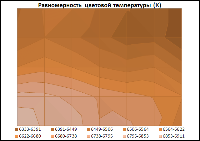

При тестировании использовались ручные настройки ЦТ для получения 6500K, яркость белого поля в центральной точке сохранялась на уровне 200 нит. Результат в 1.8% отклонения в среднем и 5.3% в максимуме – это средний показатель, который несколько портит вторая цифра.
Полученный диапазон цветовой температуры составил 6333-6911 Кельвин, что практически составляет стандартную разницу между граничными значениями в 600K, выявленными у большинства протестированных мониторов. Ступенчатое увеличение цветовой температуры происходит по диагонали – от правого угла к нижнему левому. Оба пика (Min и Max) были измерены как раз в этих областях. Соответственно заметить разницу в ЦТ и высказать свое «фи» можно лишь в том случае если сравнивать исключительно их. В остальном же отклонения невелики, что подтверждает среднее значение в 6604К. Остается надеяться, что вам достанутся экземпляры не хуже.

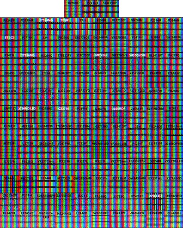

В мониторе Acer B276HL применена 27-дюймовая AMVA панель с матовой поверхностью. Рассмотрим полученные макроснимки:
КЭ присутствует в полной мере, так же, как у многих ранее протестированных AMVA предпоследней модификации. Он сравним с увиденным на BenQ GW2750HM и многих других мониторах. Если вы недолюбливаете КЭ, то стоит обратить свой взор на тот же BenQ GW2760HS, Samsung S27C750P или ASUS VN279Q. Если же хочется совсем чистого изображения, то вам прямая дорога к глянцевому Dell S2740L с *VA и HP Envy 27 с IPS матрицей.
Эффект Cross Hatching не выявлен, как и у всех других мониторов с *VA матрицами.
Измеренная частота широтно-импульсной модуляции подсветки Acer B276HL составила ~230 Гц (двадцать три полосы при выдержке затвора 1/10 секунды). C учетом того, что здесь применена W-LED подсветка (а светодиоды гаснут и загораются моментально), такая частота ШИМ не может считаться преимуществом перед старыми моделями с частотой около 175-180 Гц. Это пункт будет занесен в «Может не устроить», поскольку далеко не все пользователи обращают на ШИМ внимание. У многих, как и у меня, не болят ни глаза, ни голова. Но в любом случае на фоне современных «безШИМных» моделей это можно рассматривать как недостаток. Тут уж кому что.
