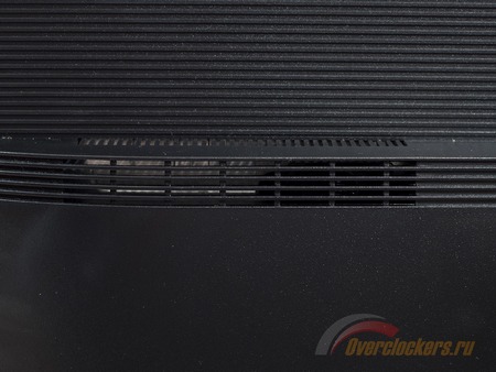

В качестве доказательства использования матовой поверхности представлена фотография выше. Это одно из отличий установленной AMVA матрицы от более новых модификаций ее подобных.

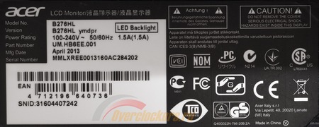

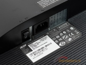

Сзади корпуса покупатель обнаружит одну наклейку. По ней можно узнать информацию о дате и месте производства, название модели, серийный номер, номер партии и энергопотребление. Кроме того присутствуют данные по соответствию экологическим и стандартам безопасности.

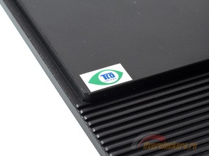

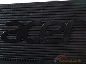

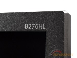

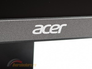

Логотипов компании на мониторе два – сзади и спереди. Дополнительно присутствует упоминание названия модели и соответствие стандарту TCO.

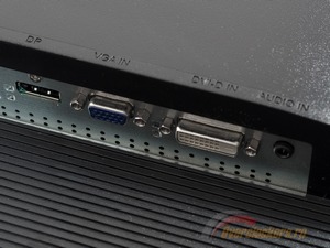

Все разъемы находятся в подставке устройства и ориентированы вниз. Среди них: питание с физической кнопкой-переключателем, аналоговый D-Sub, цифровые DVI-D и DisplayPort, Audio-In.

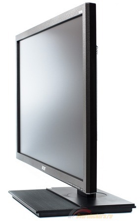

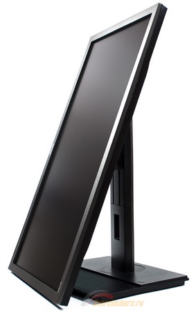

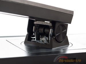

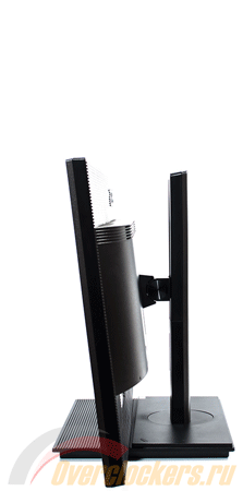

Монитор Acer B276HL обладает заметно более развитой эргономикой, чем многие его конкуренты. Доступен наклон в диапазоне -5 до +25 градусов, поворот вправо-влево на 60 градусов и изменение высоты в пределах 150 мм.
Присутствует возможность переворота в портретный режим (Pivot). Выполняется он легко и непринужденно.
Центровка панели в случае с героем обзора выполнена на четверку с плюсом, что является хорошим показателем. Для наклона или поворота корпуса достаточно воспользоваться одной рукой. Покачивания монитора сведены на нет. Все важные механические элементы выполнены из металла.

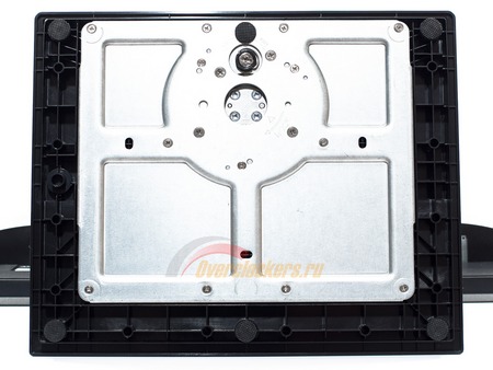

Основание подставки сделано из него же. По периметру приклеены шесть резиновых ножек, которые способны удержать дисплей на одном месте при обычном использовании, в том числе из-за веса самого корпуса.

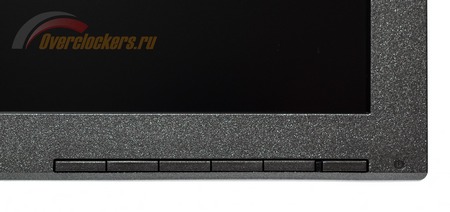

Управление Acer B276HL осуществляется за счет шести механических клавиш, расположенных в левой стороне корпуса в его передней части.
Самая крайняя справа – кнопка питания, около которой приютился тусклый и небольшой синий светодиод. Все остальные отвечают за работу с меню и быстрыми настройками.

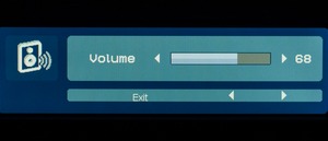

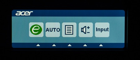

Какие-либо пиктограммы, указывающие на функцию каждой клавиши, отсутствуют, а для упрощения работы с монитором весь блок OSD Menu расположился рядом с кнопками. При нажатии на любую из них выпадает окно с назначением каждой клавиши.
Среди опций с быстрым доступом: выбор предустановленных режимов Acer eColor, автоматическая настройка положения изображения при аналоговом подключении, регулировка уровня громкости встроенной акустики и переключение источника сигнала. С центральной клавишей «Menu» все понятно.
Общее впечатление от работы с системой управления – удобно и днем, и ночью, но только после того, как привыкнешь к расположению клавиш и запомнишь хотя бы главные из них, чтобы попадать не глядя (или быстрым перебором).

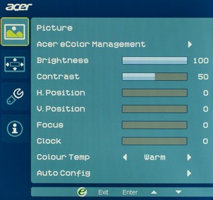

Теперь рассмотрим структуру основного меню, которое не претерпело каких-то изменений:

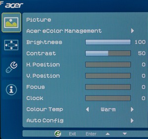

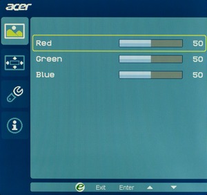

Первый раздел «Picture» содержит настройки режимов eColor, яркости, контраста и цветовой температуры (возможно ручное управление RGB). При использовании D-Sub будут доступны соответствующие этому виду подключения настройки.

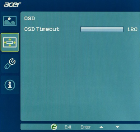

В разделе под названием «OSD» производится настройка положения меню на экране, а также времени, при истечении которого при бездействии пользователя OSD скроется из виду.

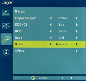

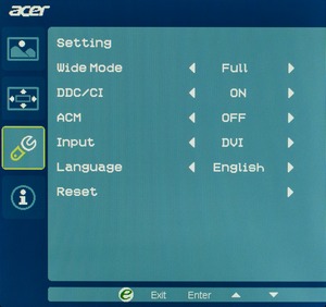

Изменить режим работы встроенного скалера, отключить интерфейс передачи данных DDC/CI, активировать динамическую контрастность (ACM), выбрать интерфейс подключения, определить язык локализации меню и сбросить все настройки к значениям по умолчанию можно в разделе «Setting». Русский язык присутствует.

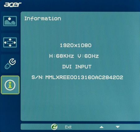

Узнать серийный номер устройства и рабочие показатели разрешения, частоты вертикальной и горизонтальной разверток, интерфейс подключения можно в последней закладке «Information».

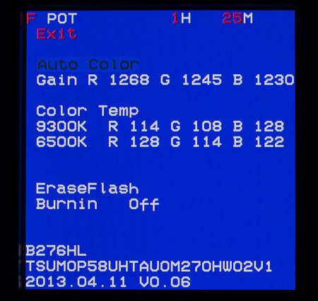

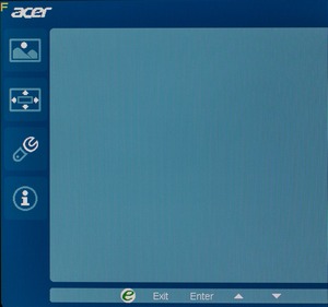

Доступ к сервисному меню был найден за счет зажатия крайней левой клавиши во время включения монитора.
После этого необходимо перейти в появившийся раздел под названием «F» из основного Menu, которое сменило расположение на левый верхний угол экрана.
Благодаря этой возможности была подтверждена используемая модель матрицы AU Optronics M270HW02-V1, реальная дата производства (11 апреля 2013 года) и версия прошивки (V0.06).
Среди доступных для изменения представлены настройки Gain (усиление) для основного режима и регулировка RGB для предустановленных пресетов цветовой температуры. Также присутствуют данные по времени наработки устройства.
В любом случае напомню, что все изменения настроек в Service Menu вы делаете на свой страх и риск. Без определенных знаний не стоит браться и крутить все, что попадется в руки. Лучше от этого не станет, а хуже – куда вероятнее.
