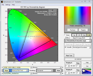

Проверка осуществлялась при стандартных настройках изображения в режиме Standard. По представленным скриншотам видно, что в который раз треугольник цветового охвата совсем не равен стандарту sRGB. В случае с монитором Acer B276HL он сдвинут по всем трем опорным точкам. Избыток цветового диапазона наблюдается на желтых, салатовых, синих и фиолетовых стимулах. При этом виден заметный недостаток насыщенных оттенков в бирюзовой, зеленой и красной областях. От матрицы, аналог которой установлен в уже не новый BenQ GW2750HM, другого и не ожидалось.

- sRGB – 88.7% и 84.5% после калибровки;

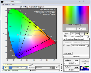

- AdobeRGB – 64.7% и 61.5% после калибровки.
Напомню, что все значения были получены в режиме сравнения Absolute, с отсечением цветов и оттенков, выходящих за границы референсных значений. Полученные результаты можно причислить к средним по больнице. Чего-то большего от нынешних дисплеев AMVA ждать не приходится, хотя бывают приятные исключения (GW760HS). В сравнении с GW2750HM герой обзора превосходит его при настройках по умолчанию на 4% и на них же дает слабину после настройки и калибровки. Соответственно в целом по изучаемому параметру мониторы одинаковы.

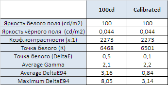

Кроме обычного снижения уровня Brightness поправить точность цветопередачи помогло изменение параметра Contrast до уровня в 36% вкупе с правками RGB. По этим цифрам уже сразу можно понять, что с минимальной яркостью у монитора есть определенные сложности.
Посмотрим на финальные результаты:
Ручные правки настроек кроме снижения яркости до 100 нит привели и к снижению коэффициента контрастности до 2273:1, что ожидаемо с учетом изменившихся значений Contrast и RGB в OSD Menu. Париться по этому поводу не стоит, поскольку полученное значение все равно в два-два с половиной раза выше, чем у IPS аналогов. Точность установки точки белого повысилась до 6468К и 0.5 единицы DeltaE, а отклонения цветопередачи даже увеличились. Да, так бывает. Монитору явно не хватает ICM/ICC профиля.
После проведенной калибровки первые три цифры из таблицы остались на своих местах. Точность точки белого немного повысилась, а среднее значение гаммы подошло к уровню в 2.2 – строго по «референсу». Отклонения цветопередачи моментально изменились и составили 0.84 в среднем и 3.14 в максимуме. Подобный результат – не ошибка, поскольку получить меньшие отклонения мне не удалось. В итоге конечный результат вышел так себе.

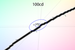

С помощью программы HCFR Colormeter и откалиброванного колориметра X-Rite Display Pro мною были изучены гамма-кривые во всех рассмотренных выше режимах, как изначально предустановленных, так и специально разработанных. Кроме того, по произведенным измерениям можно оценить расхождение серого клина (точек черно-белого градиента) на CIE диаграмме и сделать выводы о преобладании того или иного паразитного оттенка, либо его таковом отсутствии.

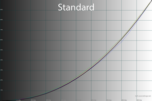

При настройках по умолчанию в режиме Standard цветовые каналы, судя по гамма-кривым, разбегаются в разные стороны, однако в целом значение в 2.09 говорит нам о том, что картинка не столь контрастная, как должна быть. Точки серого клина находятся на достаточно большом расстоянии друг от друга и сосредоточены в основном в области DeltaE<10.
Первоначальный тест подтвердил мои слова. По всем параметрам – провал.
Все последующие режимы очень сильно похожи на Standard Mode, а поэтому смысла обсуждать их нет.
После ручных настроек гамма-кривые несколько преобразились в лучшую сторону, собственно, как и точки черно-белого градиента на CIE диаграмме поменяли свое положение на область DeltaE<3. Хотя часть из них все равно осталась лежать в DeltaE<10.
Результаты White Point и Gray Balance улучшились, а вот про Profile Quality этого не скажешь. Ничего страшного. Оставшиеся проблемы решаемы.

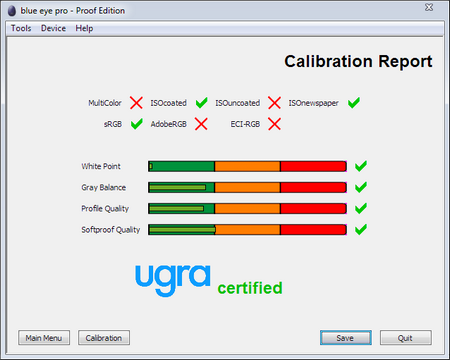

Все это позволило монитору Acer B276HL получить сертификат соответствия стандартам UGRA и пройти аттестацию по трем цветовым пространствам из семи возможных. Для монитора со стандартным ЦО это не самый лучший результат, но другого от 84% sRGB после настройки и калибровки ждать не приходится.
