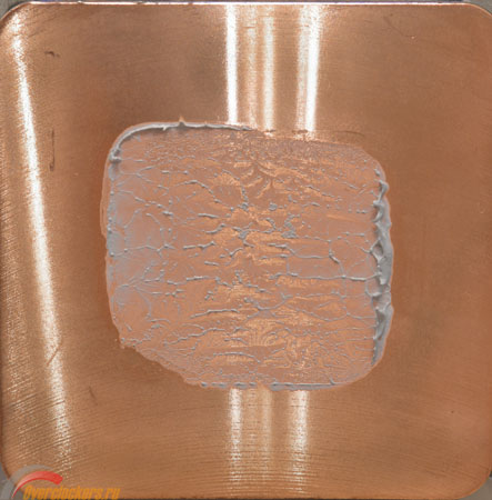

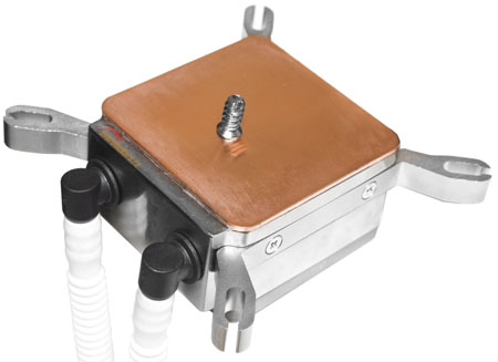

Основание теплосъемника выполнено из меди и не может похвастать идеальной обработкой.
Даже на глаз заметны концентрические следы от фрезы.
А вот его ровность нареканий не вызывает, что подтверждает слепок термопасты (проблемный участок в левом углу связан с действиями автора, жадного до термоинтерфейса).

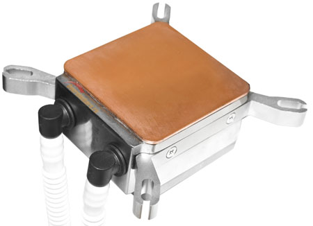

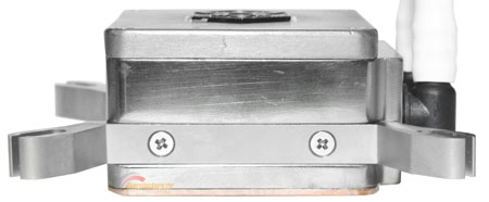

Остальная часть блока изготовлена из алюминия. С двух сторон производитель прикрутил монтажные планки для сокетов Intel.
С одного бока располагается пара отверстий с угловыми адаптерами.
О сердце Tundra TD02 не так много информации, как хотелось бы. Максимальная скорость импеллера составляет 2500 оборотов в минуту (+/-200 RPM), к материнской плате помпа подключается обычным разъемом 3 pin (аналогичные используются для питания вентиляторов). Энергопотребление миниатюрного насоса сравнительно невелико и составляет всего ~3.3 Вт. Скорость вращения автоматически не регулируется, но никто не отменял возможность понижения оборотов с помощью реобаса.

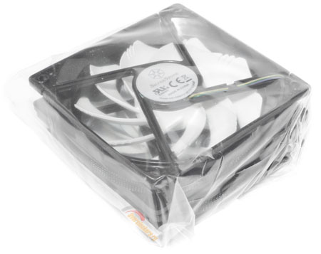

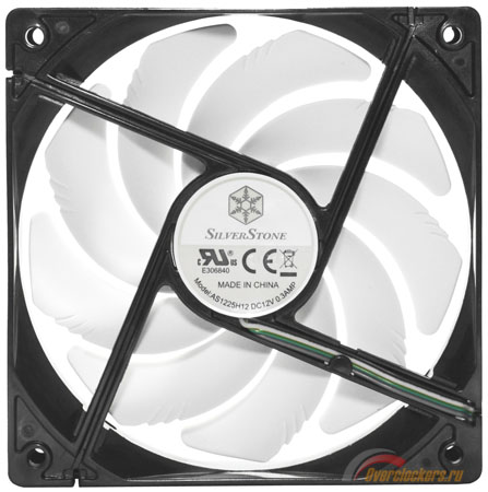

Вместе с Tundra TD02 поставляется пара вентиляторов типоразмера 120 мм. Изначально они запакованы в прозрачный полиэтилен и занимают собственный отсек в защитном каркасе коробки.

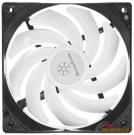

Сердцем дуэта является гидродинамический подшипник, а крыльчатка, состоящая из девяти белых лопастей, способна вращаться в диапазоне от 1500 до 2500 оборотов в минуту.
Такие скоростные характеристики лично меня заставили невольно открыть рот, поскольку после двух лет использования СВО более привычны цифры вроде 500-600 RPM, а тут сразу полторы тысячи на минимуме. Как говорится, ничто не предвещало беды.
Хотя после вдумчивого анализа стало понятно, что ничего другого здесь быть не могло. Все обратили внимание на фотографии радиатора? Такое плотное оребрение просто не будет продуваться более тихоходными вертушками. Но при таком раскладе TD02 тут же лишается весомого плюса, присущего всем системам водяного охлаждения – исключительно низких шумовых показателей при максимальной нагрузке.
От философии вернемся к более приземленным вещам. Высокая скорость позволяет прокачивать до 92 кубических футов в минуту, при шуме от 16 до 33.5 децибел.

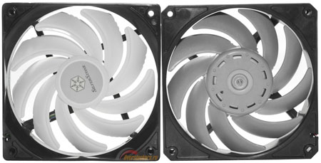

После подробного осмотра возникло стойкое чувство дежавю, будто мне это уже где-то встречалось. Ответ нашелся быстро.
Не правда ли, очень похоже? Количество и форма лопастей, одинаковый подшипник. Однако для Silverstone такое сравнение должно быть лестно, поскольку «Нежный тайфун» Scythe хорошо подходит для радиаторов по своим характеристикам.
Для питания производитель предусмотрел разъем 4 pin, который позволяет регулировать скорость вращения крыльчатки.

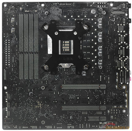

Все начинается с подготовки «бэкплейта». Длинные винты вставляются в необходимые монтажные отверстия и надежно фиксируются резиновыми прокладками, которые приклеены на крестовину.
С обратной стороны на «хвосты» нанизываются пластиковые вставки, которые в свою очередь фиксируют «бэкплейт».

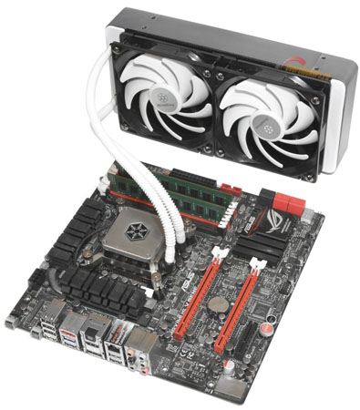

После этого можно вооружиться шприцом с термопастой. Никаких монтажных рамок не нужно – симбиоз водоблока и помпы просто опускается на теплораспределительную крышку процессора, а потом прикручивается четырьмя винтами с накатанной головкой.
Единственный минус во всем процессе заключается в радиаторе на жестких шлангах, который постоянно мешается, сваливается и грозит сорвать гофрированные трубки с фитингов.
Сам процесс занимает от силы минут 10 при условии, что системная плата располагается вне корпуса. При монтаже внутри системного блока процесс будет отличаться только последовательностью: для того, чтобы радиатор не мешал процессу, сначала надо будет закрепить его на отведенном месте, и только потом браться за материнскую плату.
Необходимо заметить, что привычный раздел о совместимости практически отсутствует, поскольку небольшой водоблок и помпа не создают помех для каких-либо компонентов компьютера. Даже фитинги находятся далеко от первого слота PCI-E и не препятствуют установке видеокарты.
