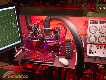

Теперь нужно подождать пока испаритель и всасывающая трубка не нагреются до комнатной температуры и только тогда можно будет устанавливать видеокарту. А это занимает не менее двух часов. Хорошая теплоизоляция. Промороженные сильфоны гнуть не рекомендуется. Возможны трещины и утечка хладагента.
И вот видеокарта установлена. Включаю каскады. Процессорный выходит на режим быстрее. На его испарителе уже под минус девяносто, а на видеокарте по-прежнему плюс. Через несколько минут все выравнивается. Можно включать компьютер и посмотреть температуры в BIOS.

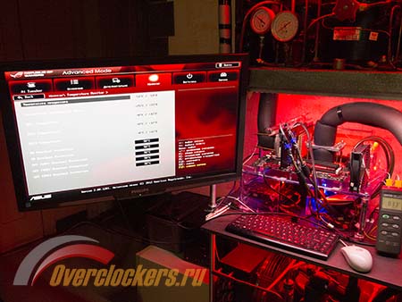

Загружаю разгонный профиль для процессора. Он начинает работать на частоте 5518 МГц, при напряжении 1.65 В. Температура его при этом по мониторингу -51 градус.
Вообще температура процессора при отрицательных температурах большой вопрос. Мониторинг, как правило, корректно не работает. Производителей интересуют температуры, близкие к предельно допустимым, тут точность велика. А то, что ниже и значительно ниже, мониторится очень приблизительно. Энтузиасты, разгоняющие процессоры Intel, подсовывают термопару под прижимную пластину сокета. Но получается, что измеряется температура не процессора, а края теплораспределительной крышки процессора. Естественно точность никакая, но температуры на термометре получаются ниже и дельта температур испаритель процессор гораздо красивее.
Есть метод, при котором сверлится подошва испарителя и термопара просовывается к его центру. Как раз над ядром процессора. Но и тут температуры будут не совсем корректными. А так ли нужна точная температура? Важен результат разгона, а не температура процессора.

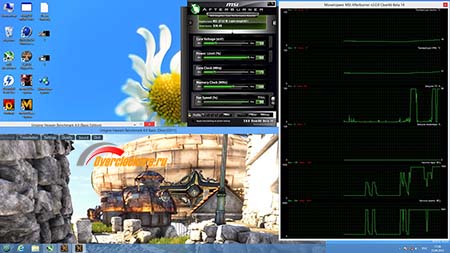

Теперь можно загрузить операционную систему. С помощью программы Afterburner мне удалось разогнать видеокарту до стабильных 1424 МГц. Память 4001 МГц.
При разгоне видеокарт на чипах NVIDIA получить полную уверенность в стабильности системы можно только прогоном как можно большего количества тестов. Всегда существует вероятность, что в каком-либо тесте или игре система сбросит частоты или зависнет. Я для первоначального контроля стабильности пользуюсь Unigine Heaven 4. Если система его проходит, то велика вероятность что и все остальные тесты будут пройдены.
При такой частоте все тесты проходили без вылетов. Я добивался именно полной стабильности работы системы, а не результатов в попугаях. Кстати никаких твиков по увеличению результатов не применялось.

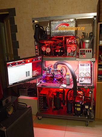

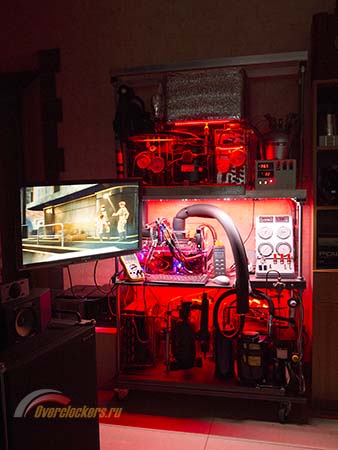

А забавный получился системный блок. Конечно, кулеры у него слегка монструозны, и электричества потребляют немало.
Отвлекусь. Специально энергопотребление системы в работе я не измерял. Но первый раз я подключил его через сетевой фильтр с защитой по току 10 А. Запустил процессорный каскад, потом первую ступень видео каскада. А при включении второй сработала защита. Значит кулеры у меня потребляют более 10 А. По очень приблизительным прикидкам потребляемая мощность получается более 2,2 кВт. Плюс потребление разогнанного компьютера. Конечно, заниматься интернет-серфингом на таком компьютере нецелесообразно, а вот поиграть в Crysis 3 вполне. Если не испугают счета за электричество. Шутка.
