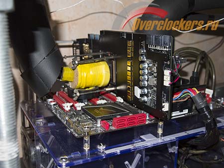

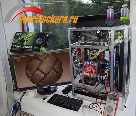

Переставляю «железо» на стенд с «водой».
Температуры под нагрузкой стали еще ниже. К этому времени я-таки получил правильный Afterburner. И дело немного стронулось.

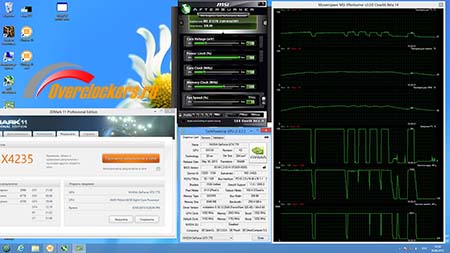

Карта погналась до:
- Базовая частота 1275 МГц;
- Boost Clock 1372 МГц;
- Частота памяти 4000 МГц.
Прирост невелик. Температура ядра не выше 42, VRM примерно в этих же пределах.
Попробовал увеличить частоту еще.
- Базовая частота 1300 МГц;
- Boost Clock 1398 МГц;
Стали возникать провалы по частоте. Странно, они должны появляться, если температура ядра приближается к заданной в бурнере. Но температуры значительно ниже. Что это, шутки именно этого экземпляра видеокарты? Или мониторинг занижает температуру? Инженерный сэмпл. Видимо, рекордов мне не видать. Пора ставить видеокарту на каскад. Посмотрим, как она себя поведет на хорошем минусе. Каскад конечно не жидкий азот, но любопытно, сколько еще удастся выжать.

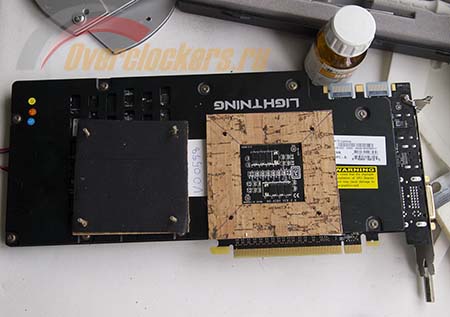

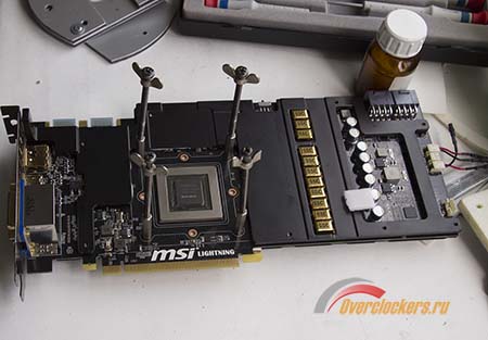

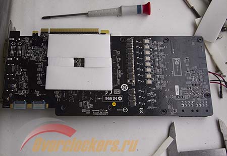

Снимаю пластину-радиатор с обратной стороны видеокарты, и обклеиваю вокруг разъемов теплоизоляцию дихтусбанд.

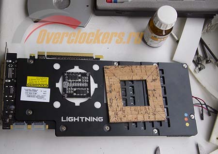

Ставлю пластину на место, не забыв проконтролировать прижим к мосфетам по питанию. Но плата реактора возвышается над пластиной. Чтобы закрыть этот промежуток, вырезаю из пробки деталь.
Заполняю все пространство под GPU Reactor вазелином. Да-да им самым. Бостик для этого не подошел, слишком твердый. Вставляю плату на место. Устанавливаю деталь из пробки.

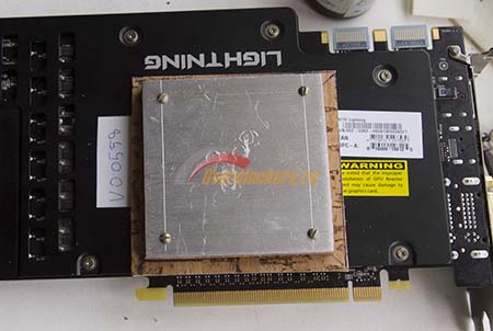

На фото рядом лежит «бэкплейт». Сделан из алюминиевого сплава толщиной 2,5 мм и оклеен теплоизоляцией K-FLEX.
Диаметр крепежных отверстий на видеокарте не позволяет использовать винты диаметром 3 мм. Рассверливать отверстия опасно. Но где взять длинные шпильки с резьбой М2,5? Пришлось хитрить. У меня нашлись четыре стойки высотой 2,5 см со сквозным резьбовым отверстием М2,5. С одной стороны я рассверлил отверстия до половины глубины и нарезал в них резьбу М4. Шпильки с такой резьбой у меня были. Были и длинные винты. Нанес вазелин сверху реактора, установил бэкплейт. Теперь он будет давить на пластину радиатор, а не на реактор. А на винты М2,5 навернул стойки. В них ввернул винты М4 с «барашками».

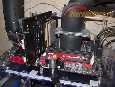

Пространство вокруг GPU залепил бостиком. Теперь примерка.
На фото видно, что пришлось стачивать дальний угол бэкплейта. Плотной посадке видеокарты мешал штатный радиатор материнской платы. Теперь все встало на свои места.
Примерил, как подходит испаритель. Под своим весом он перекашивается, пришлось подложить изоленту. В «боевом» положении установлю прокладку из пенофола. Меньше будет нагрузка на кристалл GPU. Он открытый и его можно легко сколоть, если перетянуть крепеж.
Теперь нужно изготовить прижимную пластину на испаритель. Использовал имеющуюся у меня старую, еще под Socket 939. Просверлил в ней новые отверстия и она подошла. Я уже хотел окончательно устанавливать железо и приступать к тестированию, как выяснилось, что каскад не заправлен. Ну что поделать, если владелец такой разгильдяй. Что ж, сначала вакуумирование и заправка.

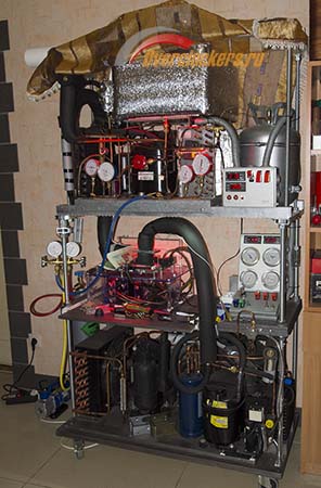

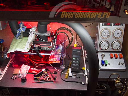

Оверклокерский шкаф пока не готов и каскады просто стоят у стены. На картинке вакуумирование.

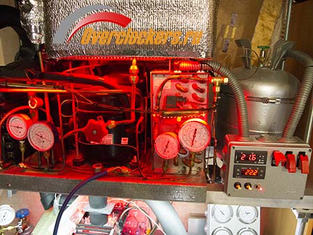

На двух правых манометрах практически вакуум. Можно заправлять. Включаю первую ступень, жду, пока теплообменник не охладится до -40. Начинаю подавать низкотемпературный хладагент во второй контур. Порциями. Сначала покрывается инеем CPEV, следом начинает захолаживаться испаритель.
Снимок рабочего момента, поэтому присутствуют тряпки и газеты. На стенде уже установлена материнская плата. Опасаюсь протечек конденсата. Температуры около -90. Нормально для R23. Выключаю.
