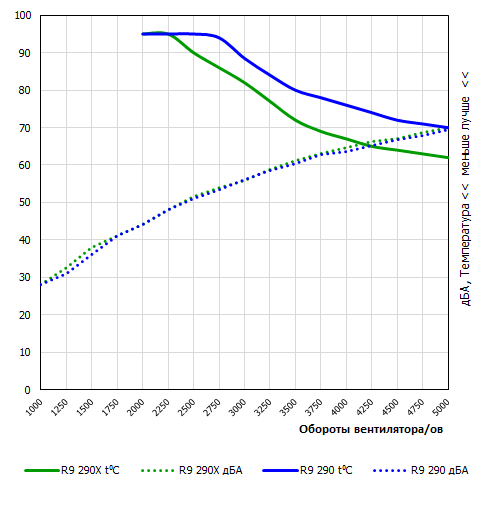

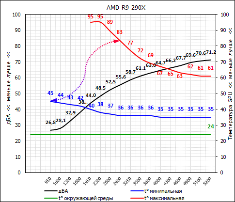

Пояснения к графикам:
- Красная линия – максимальная температура;
- Синяя линия – температура в режиме простоя;
- Черная линия – уровень издаваемого шума при определенных оборотах вентилятора;
- Пунктирная линия указывает на диапазон регулировки в автоматическом режиме вентилятора.
Шкала оборотов вентиляторов соответствует изменениям скорости от 0% до 100% с шагом в 5%. Таким образом, чтобы понять, насколько нагреется видеокарта, и как сильно она будет шуметь, скажем, при 50% скорости вентилятора, достаточно провести вертикальную линию через отметку, соответствующую 50%. В местах пересечения получаем три значения: с красной линией – максимальную температуру в нагрузке, с синей – температуру в простое, с черной – уровень шума.
Все видеокарты тестировались с заводскими частотами. Учтите, что звукозапись в видеоматериалах приукрашает уровень шума.
Температура графического ядра и обороты вентилятора/ов.
Зависший показатель в 94°C говорит о том, что срабатывает алгоритм управления частотой GPU, не позволяя видеокарте нагреваться сильнее. Количество оборотов вентилятора в простое несколько выше, чем у Radeon R9 290X, поэтому шум здесь заметнее. По мере роста оборотов вентилятора ядро Hawaii на R9 290 греется сильнее и температура на целых 8-10 градусов выше.
Замена термопасты никак не повлияла на результаты, следовательно, даже с завода у вас нет необходимости ее менять. Что еще раз подтверждает теорию о том, что на младшей модели устанавливаются чуть худшие экземпляры GPU.

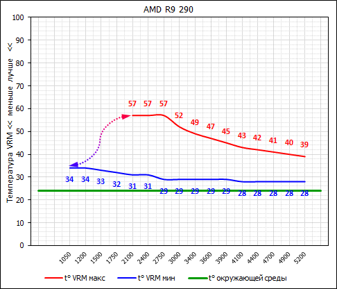

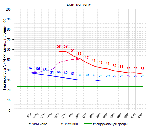

Температура системы питания в зависимости от оборотов вентилятора/ов.
Силовая зона питания новых ускорителей Radeon не подвержена высокому нагреву, что должно благоприятно сказываться на длительности жизни видеокарты.
На переходящих режимах нагрузки R9 290 по-прежнему попискивает дросселями, но не критично. С расстояния в метр услышать его голос будет невозможно. Но после запуска игры уже через полчаса вы точно заметите вой турбины. Вроде бы, ее частота едва достигает 2100 об/мин, но шум отчетливо слышен. Правда, надо сказать, что возможность усмирить СО R9 290 все же есть, путем коррекции частоты GPU и энергопотребления непосредственно из панели драйверов.

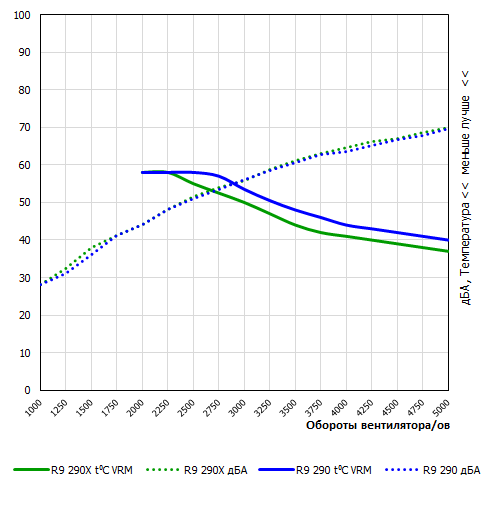

Ради интереса результаты теста были сведены на одном холсте, где воочию можно убедиться в тепловом режиме R9 290 в сравнении с R9 290X.
Зависимость температуры GPU от оборотов вентилятора.
Зависимость температуры цепей питания от оборотов вентилятора.

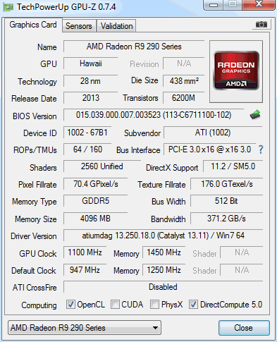

Результаты разгона
На данный момент ни одна из сторонних утилит не умеет правильно обращаться с ШИМ-контроллерами новой видеокарты, хотя в ближайшее время ситуация точно изменится.
Без настройки напряжения графический процессор разогнался до относительно высоких 1100-1150 МГц. Для корректного сравнения замер производительности в играх был сделан с одинаковыми частотами обеих новинок AMD.
