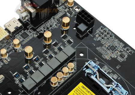

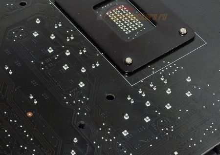

При первом взгляде может показаться, что на ASRock Fatal1ty B85 Killer подсистема питания процессора построена по шестифазной схеме.

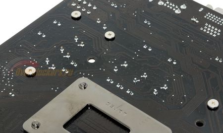

Но это – далеко не так, достаточно увидеть, что с обратной стороны платы выводы дросселей спаяны попарно. Попутно инженеры ASRock сэкономили на элементной базе: используемый ШИМ-контроллер Intersil ISL95820 хоть и поддерживает четырехфазную схему, интегрированных драйверов фаз у него только три, четвертый пришлось бы устанавливать отдельно.

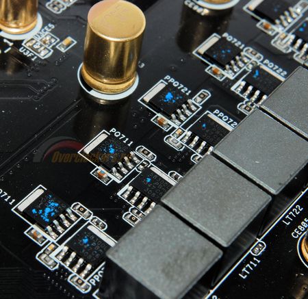

В качестве мосфетов в каждой фазе использовано по одному 9130AL и 5830DL предположительно производства NXP Semiconductors.

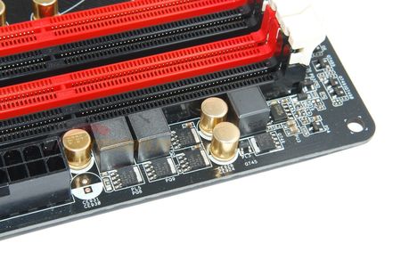

Подсистема питания оперативной памяти выглядит двухфазной (если даже не трехфазной), но, увы, применен ШИМ-контроллер Richtek RT8120B, который является однофазным.
В силовой части применены мосфеты 9130AL. В целом преобразователь достаточно мощный, а с учетом того, что материнские платы на наборе системной логики Intel B85 не допускают установки частот памяти свыше 1600 МГц, он и подавно избыточен. Маркетинг чистой воды.

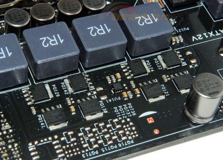

ASUS B85-Pro Gamer также имеет меньше фаз питания процессора – не восемь, а четыре, которые также спаяны попарно:

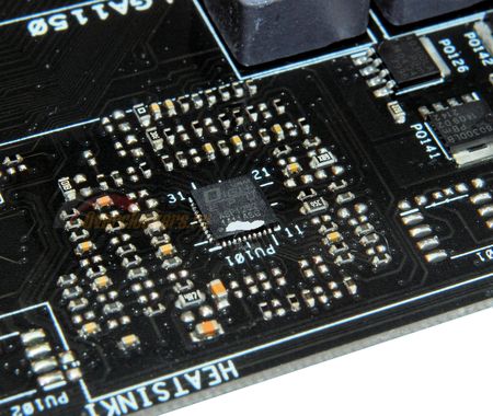

ШИМ-контроллер традиционно для этого бренда перемаркирован:
В качестве силовых элементов, в частности, используются 4030DL и 6030DL (по одному на каждую из «псевдофаз»).
Также в данном случае не обошлось без применения драйверов (в кадре он в самом центре, еще один скрывается справа, за дросселем, виден его уголок и его подпись PU121 – в ином ракурсе снимка становилась не видна маркировка на мосфетах). Помните, я говорил про схожесть с ASUS Z97-A? Так вот: преобразователь питания процессора полностью идентичен таковому Z97-A.

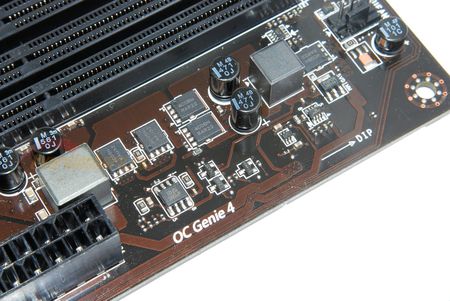

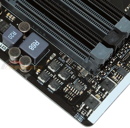

За питание памяти отвечает однофазный Richtek RT8120H.
Сам преобразователь также однофазный.

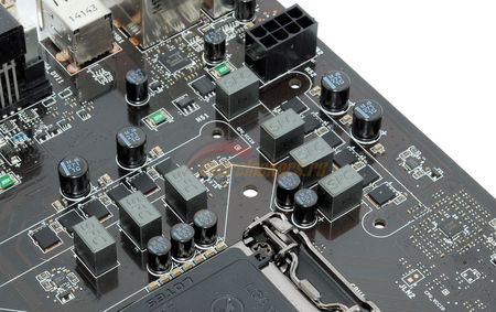

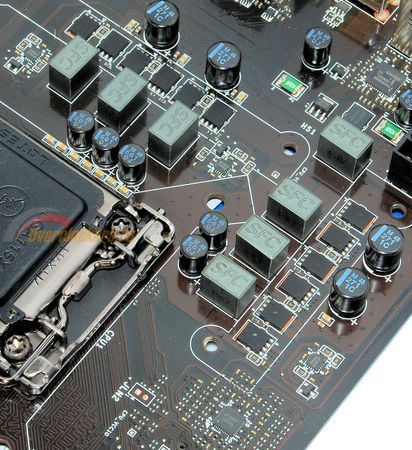

Жизненные силы процессору на материнской плате MSI B85-G43 Gaming должен придать шестифазный преобразователь питания. Но и здесь своя тонкость.
Даже выводы внешне не спаяны попарно
Но нет: использованный ШИМ-контроллер uP1649P производства uPI Semiconductor позволяет строить только четырехфазные преобразователи. И задействуются только три из них, далее в дело вступают удвоители фаз с интегрированными драйверами uP1951 того же производителя.

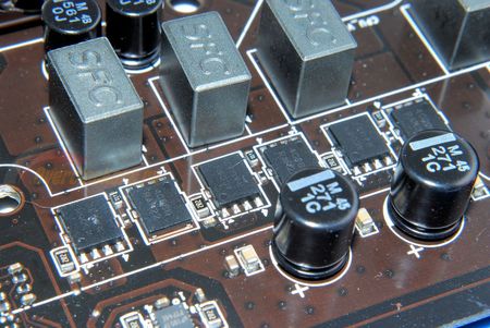

В качестве элементной базы взяты по одному мосфету NTMFS4C05N и NTMFS4C08N производства ON Semiconductor.
По одному на каждую из фаз.
Оперативная память довольствуется однофазным преобразователем питания под управлением ШИМ-контроллера uPI Semiconductor uP1504S.
В качестве элементной базы взяты мосфеты NTMFS4C05N и NTMFS4C08N ON Semiconductor.
