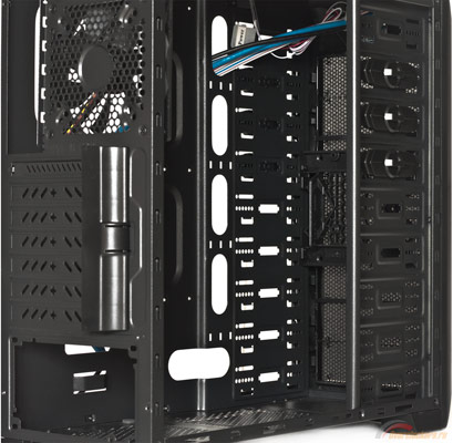

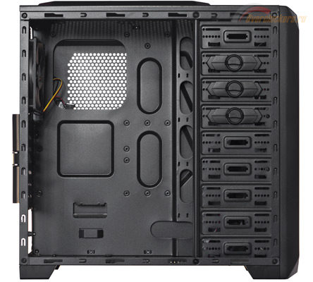

Внутреннюю компоновку Aerocool Vs-92 можно отметить как простенькую, шасси почти полностью повторяет более ранние модели недорогих «кейсов» компании.
Однообъемное пространство с нижним расположением блока питания и вынесенной вперед цельной корзиной из девяти 5.25 дюймовых отсеков. Как и снаружи, внутри корпус полностью черный.

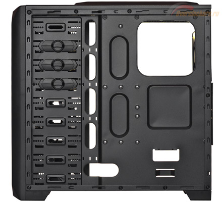

Система кабель-менеджмента также не претерпела изменений. Все те же четыре вертикальных отверстия для прокладки кабелей, плюс еще один более широкий под ними. Отдельного отверстия для прокладки кабеля питания процессора ATX12V не наблюдается. Возможно, его предлагается выводить за поддон через тот же вырез, что призван обеспечить доступ к монтажной крестовина процессорной системе охлаждения – он тут большой. Резиновых вставок нет, края отверстий просто завальцованы. По мне, так даже лучше.
Свободного места за поддоном немного, основную часть проводов желательно укладывать именно в передней части в районе корзин HDD. Разве что выштамповка в боковой панели глубиной в 5 мм может немного скрасить картину.
Материнская плата устанавливается посредством стандартных семимиллиметровых стоек. Поддерживаемый Aerocool Vs-92 форм-фактор материнских плат – ATX и microATX. Mini-ITX не поддерживается, но для «средней башни» это и не слишком нужно.

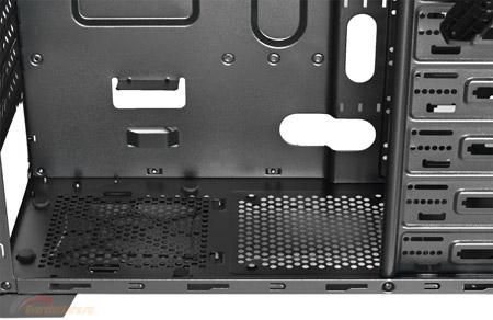

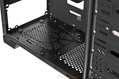

Блок питания располагается в нижней задней части корпуса на выгнутых из днища небольших подставках, дополнительно снабженных слоем антивибрационной резины. БП можно располагать с обоих основных положениях. Расстояние до корзины накопителей составляет 280 мм, и, исходя из этих цифр, можно подобрать длину блока питания.
Только нужно учесть, что при установленном на днище вентиляторе (120 мм), это расстояние сократится до 180 мм, причем даже в этом случае БП будет располагаться к вентилятору впритык и могут мешаться модульные разъемы, если они расположены слишком низко (в зависимости от конкретной модели блока).

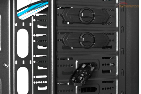

В корпус поместится восемь 5.25-дюймовых устройств, их можно распределить по всей высоте корзины. Крепление – безвинтовое, при помощи специального запорного механизма, но только для трех устройств, остальные придется прикручивать.

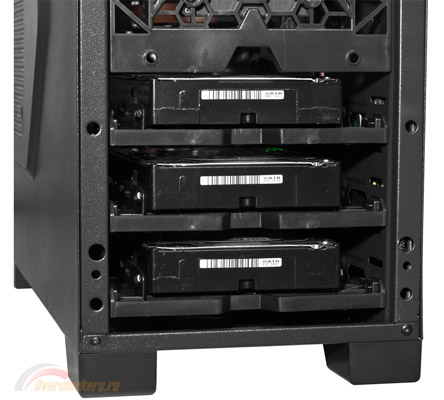

Что касается 3.5”- или 2.5”-накопителей, то Aerocool Vs-92 их можно установить не более шести – через комплектные переходники. Но проявив смекалку, в корпусе можно размесить все восемь винчестеров. Расположение накопителей в корзине – продольное.

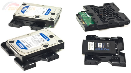

Для их крепления используются по восемь винтов. Сначала накопитель прикручивается к кронштейну четырьмя:
Затем собранная конструкция отправляется в отсек с фронтальной стороны и прикручивается еще столькими же уже непосредственно к самой корзине. Непростое дело, тем более, если в систему устанавливается большое количество накопителей. Во время этой возни постоянно вспоминается самое простенькое безвинтовое крепление «винчестеров», при наличии которого здесь, можно было бы значительно сократить время сборки.
К слову, кронштейны крепления накопителей многофункциональны. На них можно установить также и вентилятор, причем даже с установленным диском (с обратной стороны). Вертикально можно установить три кронштейна, тем самым насытив фронтальную часть заборными «ветродуями».

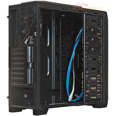

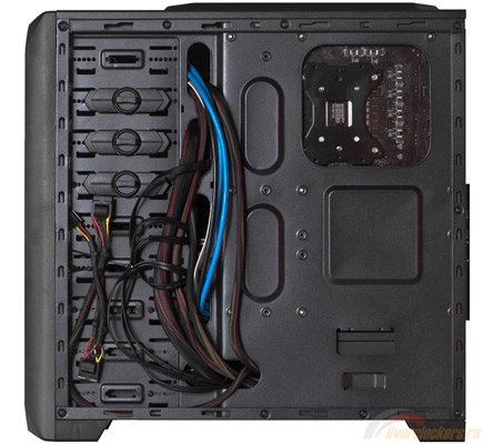

В целом, сборка компьютера в Aerocool Vs-92 не так уж проста. Основное время съедает установка накопителей, а также возня с размещением проводов за поддоном. Но, тем не менее, при некотором старании система может получиться довольно аккуратной:
Все провода от блока питания (особенно, если он не модульный) разместить за поддоном будет сложно, но при грамотном подходе все же реально:
