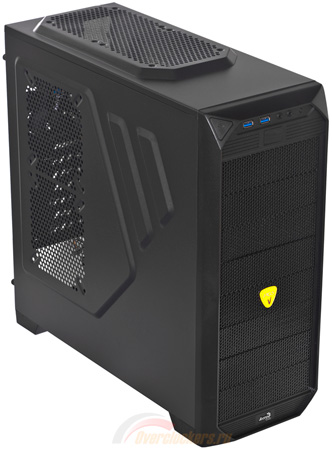

В дизайне Aerocool Vs-92 нет ничего особенного, но он хотя бы выглядит спокойнее большинства «игровых» пластиковых поделок-погремушек. На общем фоне выделяется округлость фронтальной панели, а также передний «каблук» в нижней части. Игровую направленность продукта выдает наличие большого количества вентиляционных решеток, корпус довольно «дырявый». Поверхность полностью матовая, глянец отсутствует.
Шасси и боковые панели изготовлены из тонколистовой (~0.5 мм без учета краски) углеродной холоднокатанной стали SPCC. В конструкции также присутствует пластик – из него выполнена фронтальная накладная панель.

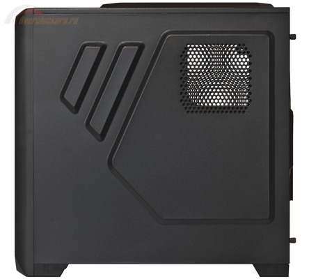

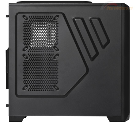

Левая и правая боковые стенки изобилуют вентиляционными решетками. Их панели имеют выштампованный выгиб наружу, частично расширяя корпус, дополнительно придавая ему бОльшую жесткость и добавляя свободного места за поддоном платы.
Левая боковина оборудована двумя вентиляционными решетками с диаметром отверстий 5 мм, где можно разместить два вентилятора.
Правая боковая панель выполнена аналогично, но с одной вентиляционной решеткой в районе процессорного гнезда и без возможности установить вентилятор.
Для демонтажа достаточно открутить сзади с торца два винта с накатанной пластиковой головкой и сдвинуть панель чуть назад.

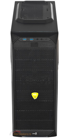

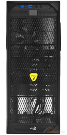

Фронтальная часть Aerocool Vs-92 выполнена из пластика и полностью перфорирована. Во всю ее высоту вытянулись восемь 5.25 дюймовых отсеков, закрытые металлическими заглушками с диаметром сот 3 мм и оборудованные изнутри поролоновыми вставками, которые выполняют роль противопылевых фильтров. Выделяется красивый желтый логотип в центральной части, соответствующий версии продукта.
Панель легко снимается – достаточно потянуть ее снизу на себя. За ней нет ничего интересного, установлен лишь один (шестой) кронштейн для HDD.

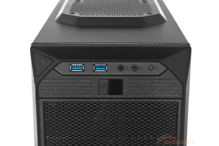

Органы управления вынесены в самый верх. Слева можно видеть треугольную кнопку включения компьютера, два порта USB 3.0 и пару стандартных аудиогнезд. Кнопка сброса разместилась в правой части панели. Кроме того, чуть ниже можно видеть квадратный вырез, где установлен дисплей термопары (об этом – позже).
Аудиопорты поддерживают только стандарт HDA, а пара USB 3.0 подключается к материнской плате посредством внутреннего USB 3.0 разъема. При отсутствии такового на плате, их можно задействовать как USB 2.0, подключив посредством дополнительного стандартного внутреннего USB разъема.

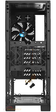

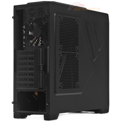

Тыловая панель Aerocool Vs-92 скомпонована по современным стандартам. Отсек для блока питания отнесен в нижнюю часть, место для вентилятора расположено сверху. Из особенностей можно отметить разве что два отверстия для вывода шлангов системы жидкостного охлаждения диаметром до 25 мм, закрытые резиновыми лепестковыми вставками, а также отщелкивающуюся панель, закрывающую блок крепежных винтов для PCI-карт (винты закручиваются с наружной стороны корпуса).
Слотов для устройств расширения стандартное количество – семь штук. Они закрыты одноразовыми вентилируемыми заглушками.

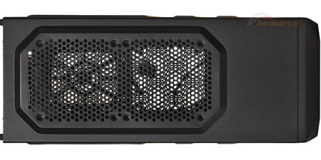

Верхняя панель Aerocool Vs-92 выделятся лишь большой вентиляционной перфорацией под две «вертушки». Диаметр сот – 5 мм. Решетка имеет выпуклую структуру и возвышается над остовом на 10 мм.

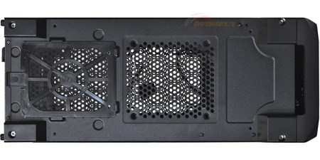

Нижняя панель Aerocool Vs-92 наделена двумя вентиляционными решетками. Задняя – для забора воздуха блоком питания, – дополнительно оборудована сдвижным взад пластиковым противопылевым фильтром. Центральная предназначена для установки втяжного вентилятора.

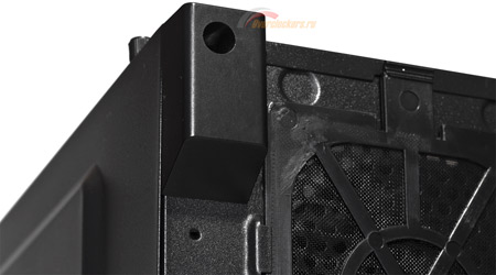

Опорой системному блоку служат четыре пластиковые прямоугольные ножки, расположенные по периметру днища и приподнимающие корпус на высоту 25 мм от поверхности. Ножки держатся крепко, каждая прикручена к днищу шасси одним винтом.
Из-за тонкой стали шасси получилось не слишком жестким, но если на него не садиться, никаких проблем это не вызовет. В бюджетном сегменте это норма.
