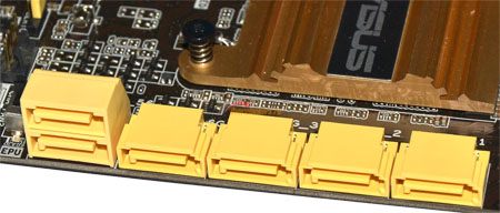

От Z87-PLUS у Z87-A сохранилось и удобное расположение портов SATA: они уложены набок вдоль правого края материнской платы:
Линейная компоновка большинства портов вместо сдвоенной хороша при подключении нескольких устройств SATA: при сдвоенной компоновке для снятия «нижнего» шлейфа нужно отсоединять и «верхний», а при линейкой компоновке все порты легкодоступны.
Что касается самих портов, а не их компоновки – теперь их шесть, а не восемь. В более дешевой материнской плате ASUS отказались от применения сторонних контролеров, и все шесть портов обеспечивает набор системной логики Intel Z87. Все соответствуют стандарту SATA 6 Гбит/с.

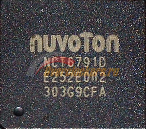

В качестве Multi-IO используется микросхема Nuvoton NCT6791D:

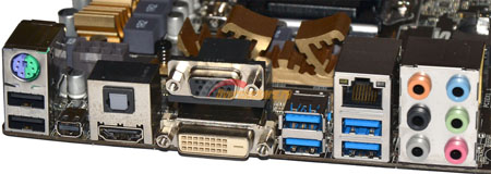

На задней панели ASUS Z87-A расположены:
- 1 x PS/2 порт для клавиатуры/мыши;
- 1 x Mini DisplayPort;
- 1 x HDMI;
- 1 x DVI-D;
- 1 x D-SUB;
- 1 x LAN;
- 1 x оптический S/PDIF;
- 4 x USB 3.0;
- 2 x USB 2.0;
- 6 аудио входов/выходов 3.5-мм mini-jack.
Конфигурация I/O панели во многом напоминает оную у Z87-PLUS, хотя небольшие отличия всё же есть: если у Z87-PLUS все шесть USB портов I/O панели были стандарта USB 3.0, то у Z87-A портов USB 3.0 только четыре, два оставшихся – USB 2.0. Так же, по сравнению с Z87-PLUS изменилось расположение портов, но это существенной разницы уже не привносит.

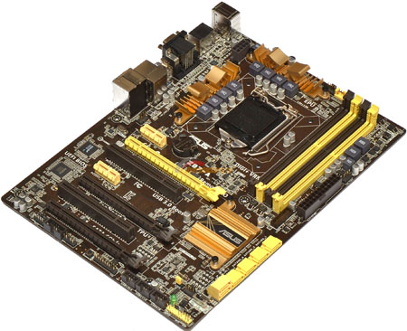

Фотография материнской платы, позволяющая оценить высоту компонентов:
Расположение элементов:
| 1. | ATX Power connectors (24-pin EATXPWR, 8-pin EATX12V) |
| 2. | LGA1150 CPU socket |
| 3. | CPU, chassis, and optional fan connectors (4-pin CPU_FAN, 4-pin CPU_OPT, 4-pin CHA_FAN1-3) |
| 4. | DDR3 DIMM slots |
| 5. | MemOK! button |
| 6. | USB 3.0 connectors (20-1 pin USB3_12) |
| 7. | Intel Z87 Serial ATA 6.0 Gb/s connectors (7-pin SATA6G_1-6 [yellow]) |
| 8. | EPU switch |
| 9. | TPU switch |
| 10. | Direct connector (2-pin DRCT) |
| 11. | System panel connector (20-8 pin PANEL) |
| 12. | USB 2.0 connectors (10-1 pin USB78, USB910, USB1112, USB1314) |
| 13. | Clear CMOS jumper |
| 14. | TPM connector (20-1 pin TPM) |
| 15. | DirectKey button |
| 16. | Serial port connector (10-1 pin COM) |
| 17. | Front panel audio connector (10-1 pin AAFP) |
| 18. | Digital audio connector (4-1 pin SPDIF_OUT) |

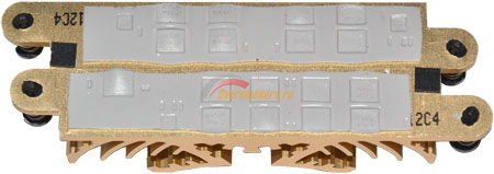

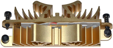

Система охлаждения материнской платы состоит из трёх независимых радиаторов. Два ответственны за рассеивание тепла от преобразователя питания процессора, третий отводит тепло от набора системной логики Intel Z87.
Радиаторы преобразователя питания процессора без изменений перекочевали на плату от Z87-PLUS:
Их размеры весьма скромны, но с учётом более низкой у LGA1150 платформы нагрузки на преобразователь питания, возможно, крупных радиаторов и не нужно. В тесте Z87-PLUS система охлаждения со своими функциями справилась. Что ж, сегодня проверим, как эта система справится со скальпированным процессором на жидкостном охлаждении.
Используется термопрокладка средней толщины. Крепятся радиаторы посредством подпружиненных пластмассовых гвоздей, однако проблем с контактом силовых элементов у термопрокладки нет, прижим равномерный.

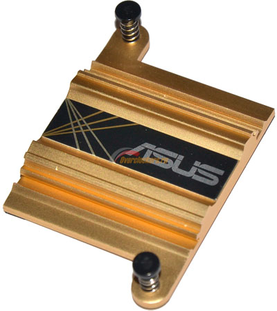

В отличие от Z87-PLUS, на Z87-A гораздо скромнее радиатор набора системной логики:

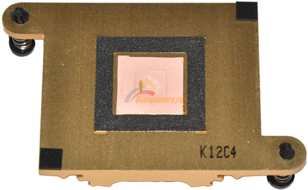

Кроме того, что сам радиатор небольших размеров, ещё и крепление используется не винтовое, а на таких же подпружиненных пластмассовых гвоздях, как и с радиаторами преобразователя питания:
Привычно для материнских плат ASUS, термоинтерфейс напоминает по консистенции жвачку. Проще соскоблить, чем очистить.
