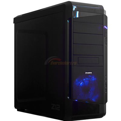

Собранный системный блок на глаз смотрится приятно, не вызывая отторжения, а подсветка фронтального вентилятора не сильно бросается в глаза.
