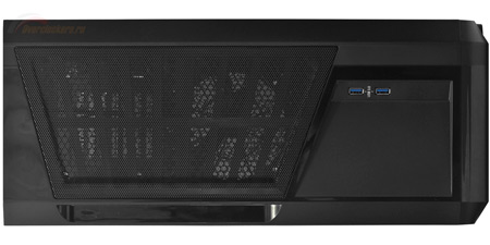

Верхняя панель Zalman Z12, помимо уже рассмотренных портов USB 3.0, интересна, прежде всего, наличием здесь вентиляционной решетки, также в форме трапеции. В этом месте можно разместить два 140 или 120 мм вентилятора.
Как и передняя панель, крышка выполнена из пластика, и также съемная. Отсоединяется она сложнее, здесь придется заняться отщелкиванием с внутренней стороны креплений. К панели подведен только кабель USB, который без проблем вынимается через крупное отверстие в верхней стенке шасси.
