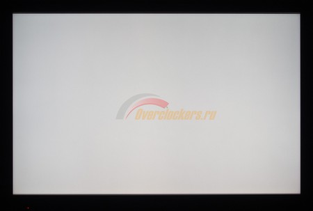

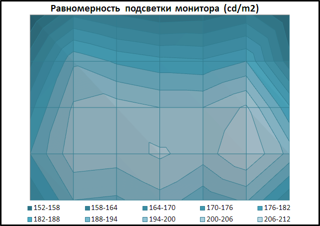

Равномерность подсветки монитора и цветовой температуры по полю экрана проверялась в тридцати пяти точках при установленной яркости дисплея в 200 нит. За основу всех подсчетов (отклонений) берутся данные из центральной точки.
Среднее отклонение от центральной точки составило 8.3%, максимальное – 24%. Результат ниже среднего, его сильно подпортила последняя цифра. Но при этом он практически полностью схож с полученным на Crossover 3020MDP – это еще одно подтверждение об одинаковых матрицах в обеих моделях.
Несмотря на вышесказанное, представленная диаграмма поверхности несколько отличается от полученной на Crossover. По ней можно наглядно увидеть, как сосредоточен уровень яркости по полю матрицы. Что интересно – почти половина измеренных точек по яркости оказалась близка к 200 нит. Максимальная же величина составила 212 нит. Сильнее всего затемнены два верхних угла. Они-то и вносят основной вклад в высокое максимальное отклонение.
Тем не менее, подобная неравномерность подсветки (по яркости белого поля) не бросается в глаза, поскольку чисто физически невозможно одномоментно охватить все поле экрана, если вы конечно не сидите в 1.2-1.5 метрах от такого большого монитора.

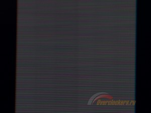

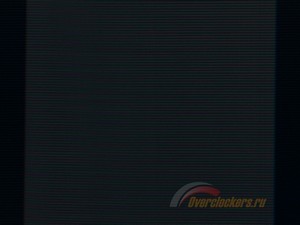

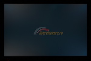

Теперь рассмотрим черный фон, оценив его равномерность по двум фотографиям с разной экспозицией, чтобы вы могли наглядно увидеть все проблемные зоны попавшего к нам в руки экземпляра. Случай с Irun не тянет на показательный пример для других производителей, но для корейского 30-дюймового монитора равномерность на черном относительно высока. Наиболее близка к реальности вторая фотография, а среди самых заметных проблемных областей всего две – овальные области в двух левых углах панели. Просмотру кино в темное время суток и игре во что-либо абсолютно не мешает.
К тому же стоит уже давно понимать, что от производителя монитора оцениваемый параметр зависит мало. Подумайте сами, Crossover 3020MDP и Irun ZT-SH30QHDM – модели двух совершенно разных производителей, в сильно отличных друг от друга корпусах и с разной по недостаткам электронной начинкой. При этом равномерность черного поля полностью схожа.

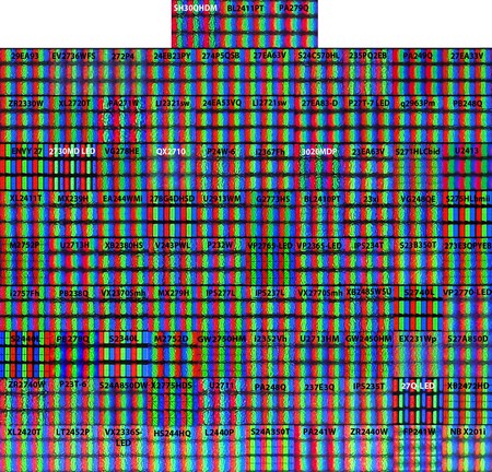

В мониторе Irun ZT-SH30QHDM используется H-IPS панель с ярко выраженной матовой поверхностью. Рассмотрим полученные макроснимки:
Кристаллический эффект присутствует и, несмотря на то, что я не привык на него жаловаться, в данном случае он действительно бросается в глаза. По фотографии можно сразу понять – это уровень Dell U2711, NEC PA271W, Crossover 3020MDP и некоторых других моделей. Если вы сильно насторожены КЭ при выборе монитора, стоит об этом помнить. А если вас не устраивает сей эффект на современных матовых дисплеях с новыми IPS (в том числе с пластиковым защитным покрытием) и *VA матрицами, то о Irun ZT-SH30QHDM можно забыть.
