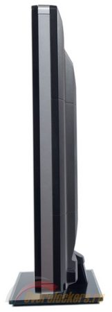

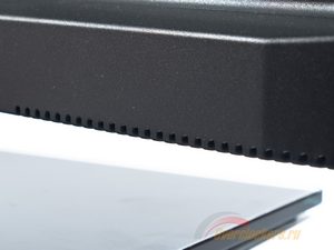

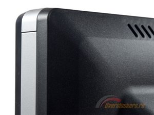

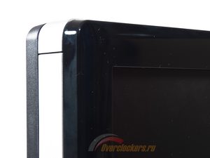

Скрасить внешний облик модели ZT-SH30QHDM дизайнеры компании (конечно, если они есть) решили серыми пластиковыми вставками по периметру корпуса.

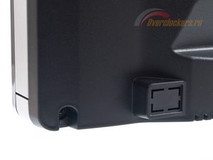

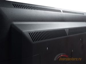

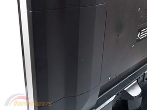

В случае необходимости разобрать корпус, чтобы достать до нужной платы (или и вовсе матрицы) и довести ее до кондиции (всякое бывает), специальных навыков вам не потребуется. Для этого необходимо открутить с десяток винтов. Кстати, если не думать о «корейцах», то по последней фотографии можно представить, что перед вами находится какой-нибудь Dell – настолько велика схожесть используемых материалов (чисто визуально, естественно).
В целом же к качеству материалов придраться можно, но, вспоминая цену на устройство, этого делать не хочется. Пластик на уровне, с глянцем спереди все давно понятно, а закаленное стекло добавляет балл в копилку монитора за какой-никакой дизайн. Про сборку все сказано ранее – видимых проблем не выявлено, дисплей собран крепко, матрица сидит плотно, но хрусты и скрипы есть – от них никуда не деться.

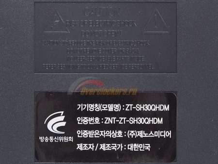

По одной наклейке на корпусе пользователь не узнает для себя ничего нового, ведь на ней одни сплошные иероглифы. А то, как называется модель, нам уже известно.

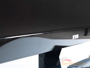

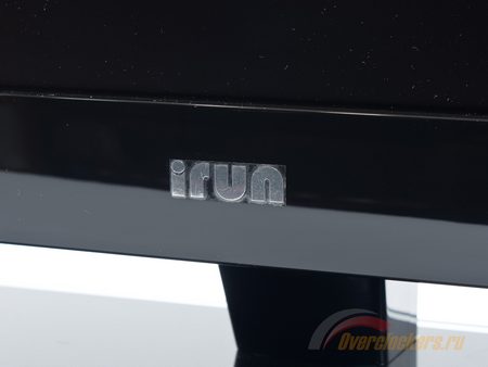

На корпусе рассматриваемого монитора присутствует лишь один логотип компании в центральной части передней рамки. С него я тоже забыл снять защитную пленку и заметил только при обработке фотографий.
Пара динамиков установлена по обе стороны корпуса в нижней его части. На заявленную мощность (2 x 10 Вт) они явно не тянут, да и качество заметно хромает. Проще купить колонки за 400-500 рублей и получить иной уровень звука.

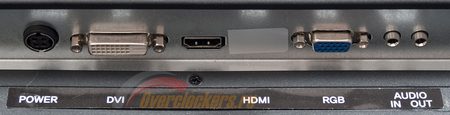

Разъемы для подключения находятся в задней части устройства и ориентированы вниз. Среди них: Audio-Out, Audio-In, аналоговый D-Sub, цифровые HDMI 1.4a, DVI-D и вход под питание 24 В.
Подставка Irun ZT-SH30QHDM обладает крайне скудными возможностями, причем выбор производителя оказался мне не совсем понятен – доступен лишь поворот корпуса на 45 градусов вправо/влево. Причем выполняется он хоть мизинцем без прикладывания особой силы. Что касается наклона, то изначально он уже произведен – приблизительно на 2-3 градуса назад. Во всем этом кроется одна из основных проблем монитора, ведь регулировка наклона очень важна при настройке положения экрана под себя и свои рабочие условия. У модели Irun такой возможности, увы, нет.
Кроме всего прочего из-за маленькой центральной пластмассовой стойки и тяжелой панели дисплей сильно раскачивается и при нажатии на кнопки управления одной рукой его приходится придерживать. В противном случае стабилизироваться (до полного исчезновения вибраций) он сможет самостоятельно лишь секунд через 7-8.

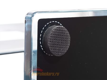

Основание стеклянной подставки укреплено тонким слоем пластика и металлической вставкой по центру. По периметру используются четыре крупные и высокие резиновые ножки, которые очень хорошо удерживают монитор на одном месте, в том числе и за счет его немалого веса.

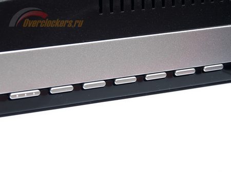

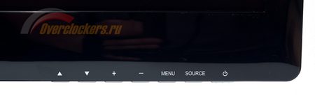

Управление монитором производится посредством семи физических клавиш, расположенных на нижней грани корпуса в его правой части. Одна из них является кнопкой включения питания, а надписи о функционале клавиш находятся на передней рамке.
Маленький красный светодиод установлен за пластиковым элементом в левой части корпуса. Свечение мягкое и совсем не яркое. Возможности его дезактивировать через OSD Menu нет.

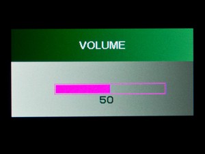

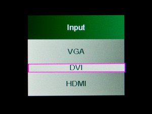

Среди опций с быстрым доступом – возможность выбрать источник сигнала, настроить уровень громкости и выбрать один из двух режимов работы скалера. Само управление выполнено довольно странно, ведь из шести главных управляющих клавиш при работе с Menu задействовано лишь четыре.
Кнопки «+» и «–» используются лишь для регулировки громкости встроенной акустической системы, что довольно странно и не совсем логично. Хотя после дня работы с монитором система управления не вызывает особых нареканий, за исключением того, что две клавиши со временем стали работать заметно хуже – приходилось нажимать с большей силой. Возможно, что моему экземпляру просто не повезло.

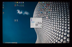

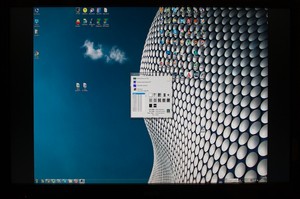

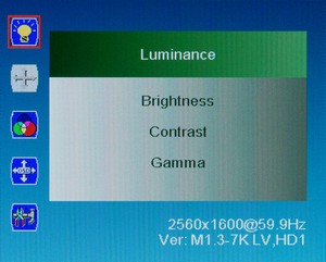

Теперь перейдем к рассмотрению структуры основного меню, которое на фоне многих других корейских моделей довольно красочное и не столь устрашающее:

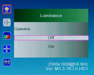

Всего есть шесть разделов. Первый под названием Luminance предоставляет доступ к регулировке яркости, контраста и гаммы. И если с двумя первыми параметрами все должно быть ясно, то Gamma вызывает удивление – режимы Off и On как бы намекают на то, что делали монитор впопыхах.
Второй раздел доступен только при аналоговом подключении. А к следующему, Color, вопросов не возникает. В нем пользователь может изменить режим цветовой температуры (предлагается выбор из семи значений), либо установить RGB Gain вручную (пресет User Define).

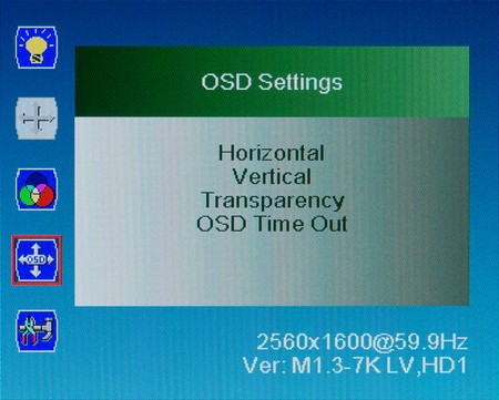

Определить положение меню, степень его прозрачности на экране и время до исчезновения можно в OSD Settings.
Под конец нас ждет Setup, в котором можно изменить язык локализации меню (русский отсутствует), выключить встроенную стереосистему, определить источник сигнала, активировать динамическую контрастность и сбросить все настройки к значениям по умолчанию. Все просто, легко и понятно.
